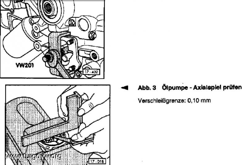

Creo que es del mismo tipo que las del DJ. Si así fuere y no has abierto carteres, te hace falta un estractor especial y unas galgas
El estractor es para sacar la bomba (para meterlo no es necesario). Las galgas son para medir la holgura entre engranajes y la tapa. Es crucial para tener un buen valor de presión de aceite. Si la tapa tiene marcas, pon una nueva.
Te puede ser útil estos dos links. Están en ingles pero con las fotos aclaras que junta ha de llevar y donde poner el sellante.
Hay dos juntas, una entre bomba y carter y la otra entre bomba y tapa. Esta última hay preparadores que prefieren sustituirla por el sellante. En las fotos de los links verás como. Si pones sellanete en vez de la junta, has de tener cuidado con que la pasta sellante no caiga en la ranura de recogida de aceite pues anularía su función.
Los tornillos siempre han de ir con el sellante hacia dentro (aunque parezcan autoblocantes no lo son). Yo los pondría nuevos. Aquí los links:

Si tienes medios no creo que te sea muy difícil.
El tema es que no hagas palanca de un solo lado pues acuñarías la bomba (y no saldría). El material es blando y es fácil romperlo si intentas sacarla con un destornillador haciendo palanca de un solo lado (he visto romper una así).
Con el estractor estiras hacia fuera de varios sitios a la vez y eliminas este riesgo
