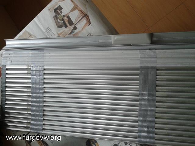

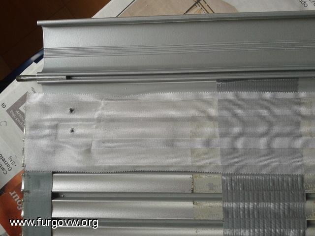

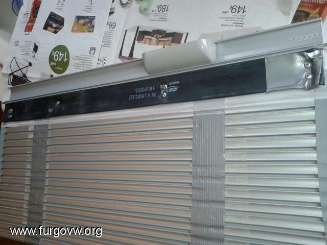

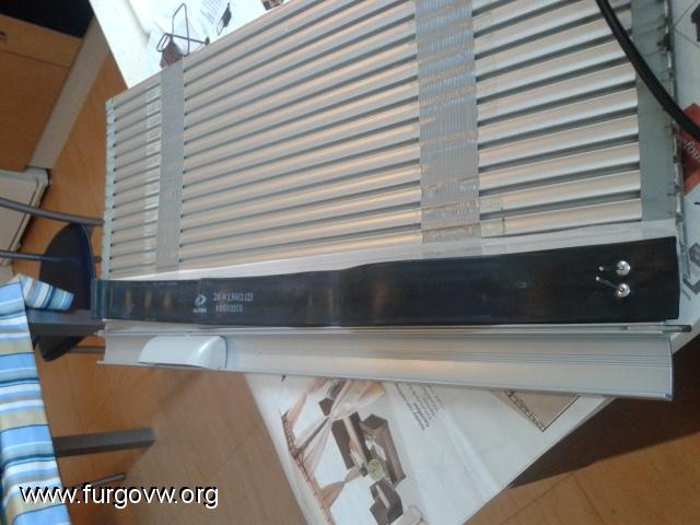

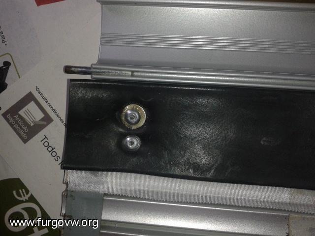

hola foreros. No sé si este brico lo tengo que poner aqui o en otro lado, pero como estabamos hablando de ello lo pongo aqui.
Harto ya de la dichosa puerta persiana de la t5 y de la cinta americana, y gracias a la idea de un amigo me embarque en este brico.
Es sencillo: utilize una camara de bicicleta, cinta aislante, remachadora, remaches y taladro, arandelas.
El brico es simple, no se si sera bueno, pero a mi me esta aguantando de muerte.
1º. unir la persiana de la parte de las lamas a la lama "de agarre" con cinta aislante o americana, yo tenia esparadrapo blanco y lo puse con eso porque queria que se transparentara lo que habia abajo.
2º una vez unidas ambas lamas, marcamos con lapiz a ambos lados, una marca en cada lama, yo hize 4 parejas  = 8
3º taladramos. la parte de la persiana es muy fina, cuidado con traspasar, la parte de la lama de agarre es mas dura.
4º colocamos la camara de bicicleta de forma que coja las dos lamas para replantear el tema. Si presionamos fuerte se queda marcada la camara, le hacemos con un punzon un agujerito donde queda la marca de los taladros (yo no la taladre porque preferia que el agujero de la camara fuera pequeño para no perder material.
5º Aconsejo arandela por debajo de la camara y por encima, porque la parte donde esta la persiana cede un poco cuando remachas. Por tanto quedaria de abajo a arriba: el agujero, una arandela, la camara, otra arandela y colocamos el remache
6ºRemachar a ambos lados. y luego seguimos remachando las parejas de agujeros.
Aconsejos ir tirando un pelin de la camara cada vez que hagamos una pareja de agujeros, luego tambien me di cuenta que no hubiera estamos mal pegar con sikaflec la camara a las lamas, pero bueno.
Y nada listo, pongo las fotos ahí abajo
espero que os sirva de ayuda.
