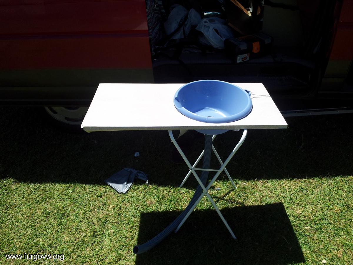

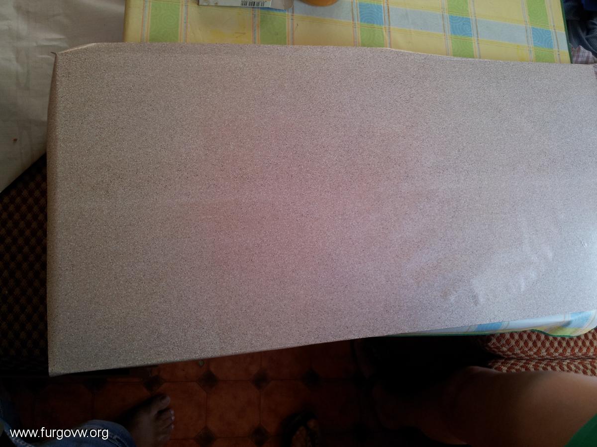

Bueno lo prometido es deuda despues de un finde duro de fiesta hoy me puesto a ello aki os pongo una foto de la tabla con un vinilo de leroy merlin k sino queda muy feo  .meparto
Aora esta un poco adelantado  no tengo fotos de como e puesto el desague ni la mangera pero os podeis imaginar mi aita k no me dio tiempo .nono
Todavia tengo k pulirlo un poco mas pero esta cogiendo forma tendre k cortar la madera a la mitad pero bueno una cosa sin importancia  ;D
Manana duspues de k se seke la silicona lo terminare ya os pondre el resultado final o desastre o premio  .meparto
Hasta la po... pero con ganas de acabar

sigo con curiosidad los avances. Por cierto, ¿tienes idea de como vas a solucionar el recogerlo todo y que no ocupe mucho? ¿y que no huela ni gotee?
Sobretodo lo digo por el tubo que has elegido, que al tener arrugas facilitará que se queden restos en su interior... igual al principio no se nota, pero cuando lleva unos meses de uso se notará :P

Buena critica la verdad no abia pensado en esol, x el espacio si xk al ser desmontable tabla y apoyo siempre
le sacas un hueco viajando y en cuanto paras a la calle. Lo de la tuberia hombre si pasa un tiempo se cambia
k no cuesta nada de kita y pon

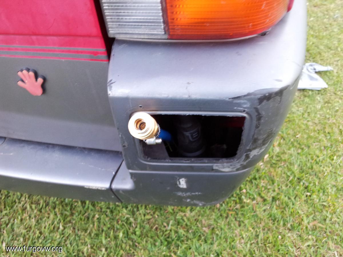

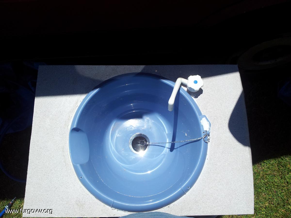

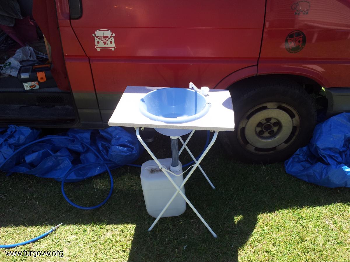

voi a explicar un poco lo keria hacer xk creo k no se a entendido no keria un solo pozo como habeis dicho lo de
toda la vida balde y agua, le e puesto un grifo con una manguera k enchufo a la toma rapida k tengo atras para
la ducha bueno pongo fotitos
al final e cortado la tabla pa k tenga mas cosistencia
aki la toma de la ducha y el fregadero
