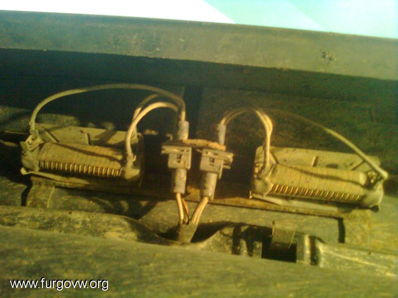

hola a tod@s,ayer estuve revisando mi furgo(t4 atlantis del 99) por los fondos y en medio de la defensa delantera,por la parte interior, lleva dos resistencias , alguien me podria decir para q son, os muestro una foto ,tienen tres cables cada una ,muchas gracias
perdon por la calidad de la foto ,fue con el telefono

aire acondicionado? algo tiene que ver creo

Son las resistencias, creo que así las llamo el mecánico, del aire acondicionado. (si os interesa saber exactamente el nombre, decidlo que buscaré la fra. y os diré el nombre exacto).
Yo las he cambiado en verano de 2010 y valen una pasta, unos 350.00 aurelios, todo incluido.
Ojo a los golpes porque se deben de estropear, de hecho a mí cuando me las enseñaron estaban "chamuscadas".
El AA no enfriaba, echaba aire, pero no enfriaba.
Saludos!!
pacopepezgz.
OK , del aire acondicionado,     pero ¿para que necesita resistencias electricas el aire acondicionado? que yo sepa va con compresor, no lo entiendo , por favor algun entendido que nos lo explique, solo por curiosidad.

He estado mirando debajo de la furgo esas resistencias (aire acondicionado?),los cables van hacía arriba a los electroventiladores.

Del AA son seguro. Antes de cambiarlas el mío no echaba aire frío.
Desde que las cambié el AA va de maravilla.
Ahora bien, que vayan a los electroventiladores conectados  o dónde van eso ya no lo se.
