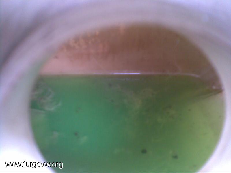

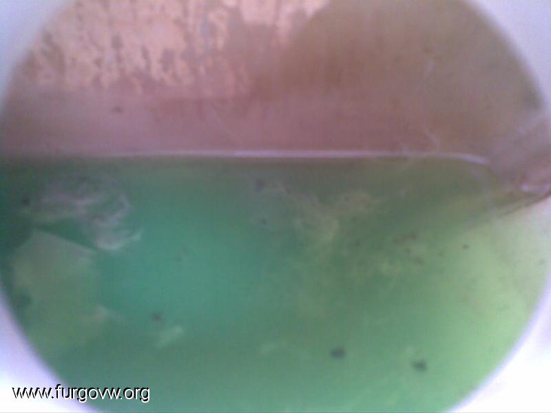

bueno, hola a tod@s, despues de un tiempo un poco liado retomo el hilo porque esto me esta volviendo loco, despues de comprobar los contactos y todo lo relacionado con lo electrico, sigue haciendo lo mismo pero esta vez aleatoriamente, es decir, un dia sube la aguja, otro dia se queda donde normalmente estaba, etc, tengo que decir que despues de cambiar el termocontacto, purgar la furgo y rellenarla de nuevo (no cambie todo el anticongelante) el deposito de compensacion bajo del max a un poco por debajo del min, lo rellene y hasta ahora no me ha consumido nada eso si, he mirado el deposito de compensacion y tiene en el interior unas cosas un poco raras:
las cosas negras no son aceite son como trozos solidos de algo (goma de algun manguito tal vez)
creo que tendre que cambiar el anticongelante por completo y hacerle una limpieza al deposito en cuestion, mi pregunta es:

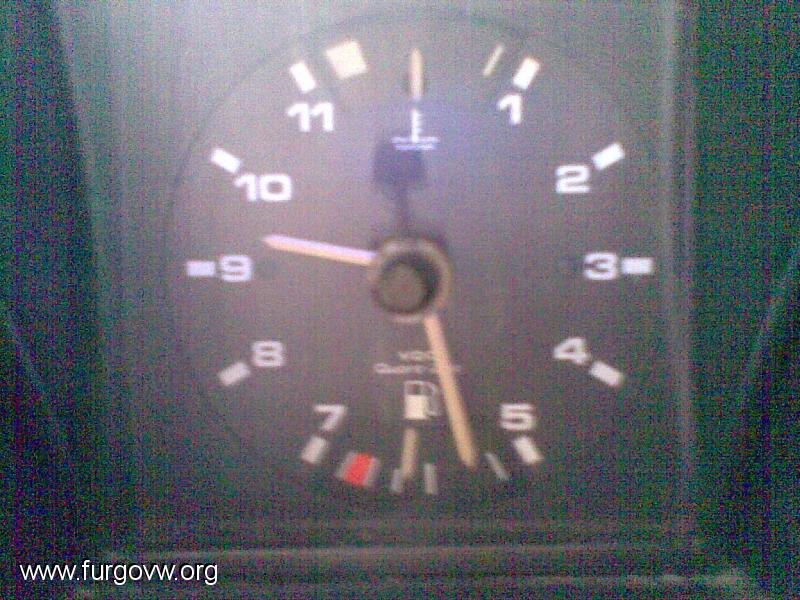

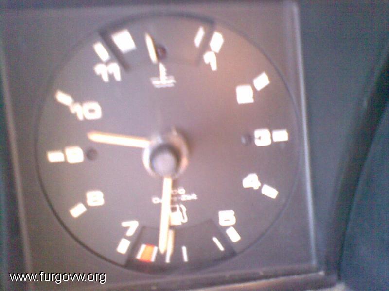

pongo unas fotos del cuando la furgo iba normal de temperatura y de la temperatura que coge ahora (en algunas ocasiones supera el led completamente)
normal
subiendo la temperatura

MINI1300
yo tambien tenia trozos de nose que..
y me di cuenta al cambiar los manguitos gordos que van del hueco motor al radiador,que los tubos de plastico rijido tienen una embocadura de metal que estaba totalmente destruida,por lo que por muchas veces que cambiase el refrigerante,siempre se me quedaba la botella de color oxido con trozos de cakita....

pues tendrias que comprobar si el reloj de temperatura te marca bien
