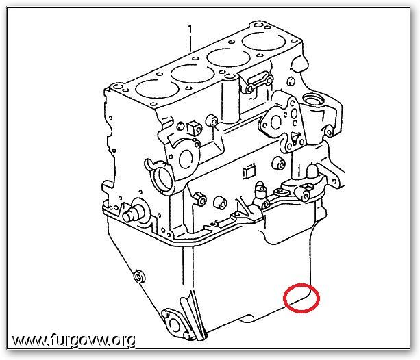

pues eso ke me ha llamado hoy el colega mecanico.... y me dice ke al montar la caja de cambios.... al apretarla ha hecho una pequeña fisura, ke no llega ni a ser una raja.....en la tapa del carter.....  y me ha dicho ke la va ha desmontar, limpiar y mandarla a soldar.... se ke hay gente ke lo hace.... pero ke os parece.... es fiable.... ?? ??      o deberia buscar y comprar una tapa de carter.....?? ??

un colega mio que tiene una syncro tenia una pequeña fisura en un lateral del carter por donde le perdia aceite y lo que hicimos fue vaciarlo,secarlo lo mas que pudimos por fuera, y aplicarle un producto de doble componente que crea como una soldadura (nural 21) dejamos que se secara y luego le pasamos una amoladora para dejarlo lo mas liso posible, ha estado todo el verano haciendole kilometros a la furgo y no ha vuelto a perder.
mas o nenos la tenia por aqui:

Si has tenido un carter desmontado en las manos, se ve que es de fundición de aluminio muy ligero, y endeble...
Se puede soldar ypuede quedar. A veces, al desmontar motores, veo como los dejan apoyados sobre el carter... Y se me ponen los pelos de punta, porque es muy frágil y ya no hay recambio nuevo.
El que lo suelde dirá si está bien. Suerte

hola yo tengo el mio soldado desde ace años y no a dado problemas, ami se me rompio de un golpe con una piedra y se hizo un grieta por la que perdia aceite a xorros, estaba cerca del trnillo de vaciado de aceite. asique como nuevo dudo q lo ncuentres y en un desguce es un poco dificil d ncontrar.... sueldalo i haber q pasa.

El cárter alberga un hueco que no ejerce mucha presión. Si te hacen una buena soldadura, mejor que mejor, pero como quede mal, se puede volver  a abrir.
La solución del Nural-21 es rápida, limpia y eficiente. Yo lo hice con una moto que tuve hace años, y funciona.
Asegúrate de que el cárter no está hecho de calamina, pues en principio no se puede soldar, o no se hace nada bien.
Pero no te asustes: sobre todo, vigila el nivel de aceite.

antes de montarlo, mete gasolina para  comprobar que no tiene poros la soldadura

llevalo a radiadores irun para que te lo suelde,ellos mismos comprueban si hay fuga o no,y dile al colega que tenga un poco mas de cuidao

lo ha llevado ha astigarraga a un tio ke suelda aluminio..... dicen ke es muy bueno!!!!!!!!! haber como keda!!!!
