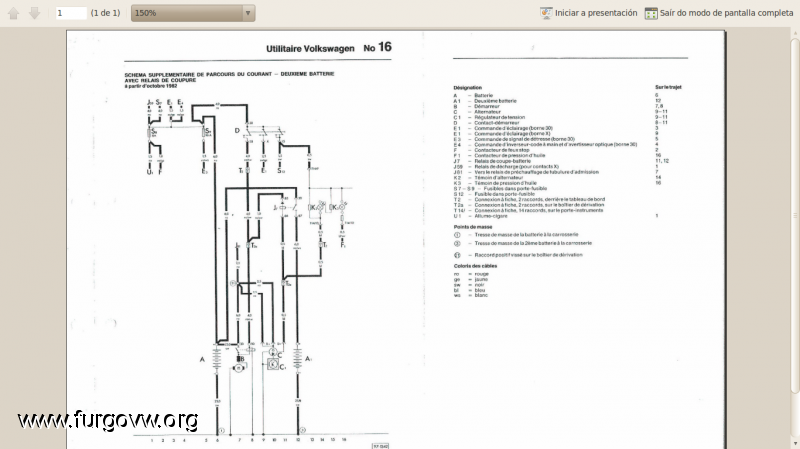

te funcionará con la llave quitada todo lo que esté conectado directamente al 30 (positivo directo) y tenga masa directa también, el 31, se supone que la secundaria alimenta los consumibles extras del vehículo una nevera, una luz interior secundaria, etc etc no los habituales que tu comentas, sin un esquema eléctrico del modelo de tu furgo no podemos saber nada, sólo especular......por cierto tú pon la secundaria y deja el polímetro conectado al hydrónic todo el rato y mira cómo va bajando la tensión poco a poco, pero un buen rato, no lo midas sólo al principio, a ver si te baja de 10,3v al darle al ventilador y ahí estaría la respuesta al fallo  ...a mi lo que no sea t3 o esté fabricado a partir del año 90 me da urticaria  .meparto el relé separador suele excitarlo la D+ del alternador que conecta a la patilla 86 del relé y a su vez la patilla 85 al motor de arranque que  cuando está arrancando desactiva ese relé para evitar que la tensión de la batería principal se vaya a la secundaria(supuestamente mas descargada que la principal) en el momento del arranque, lo evita la falta de diferencia de potencial .loco2  o es lo que yo entiendo mirando un esquema de una t3 joker, el cable rojo gordo va a la patilla 87 y se conecta al 30 (el positivo directo)...perdona por la ralladura
