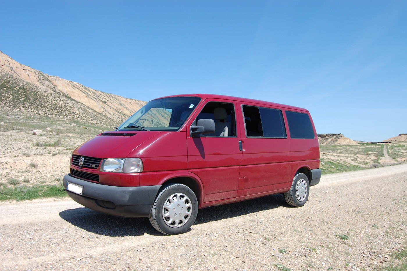

Aupa gente, después de marujear mucho x este foro me presento: Soy Kioto de giputxilandia. Anteriormente tuve una Volkswagen Transporter T4 1.9  del 96 que me salió rana... de ahi viene el nombre Kioto por toda la humareda que soltaba durante los últimos días conmigo....  eso vulneraba con creces todo los protocolos de Kioto!!! Pena que no tenga fotos de la fumata blanca!!(No exagero) :)
Bueno pero vamos al grano, ahora con la 2.5 del 2002 y con 140.000 Km espero que la cosa vaya mejor la tengo desde hace 3 meses y al margen de algunos oxidos inesperados... la cosa pinta bien, le he echo algunas modificaciones que os enseñare a continuación.
No quería una furgo camper tal y como lo conocemos ya que la uso para ir todos los días a trabajar y aparte de viajar le quiero dar también otros usos como llevar carga, así que lo que tenia claro era que tenia q montar la furgo de que pudiese modificarse para conseguir 4 posibilidades diferentes.
1- Para ir a trabajar.
2-Vacia totalmente.
3-Cama interior.
4-En plan salon.
De momento no me planteo ni pottys ni neveras ni muebles.... el tiempo lo dirá.
Bueno y ahora os enseño como lo he distribuido para poder tener estas 4 opciones a mano en todo momento y tardando menos de 3 minutos haciendo los cambios.... ahí va!!!!!

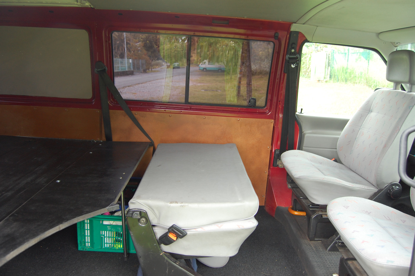

1-Para ir a trabajar  Diríamos que es la manera que mas uso en el día a día.
Una típica furgoneta con 4 plazas ya que el quinto asiento me agobia si tengo q estar un rato en la furgo y rara vez solemos ir 5 a la vez.

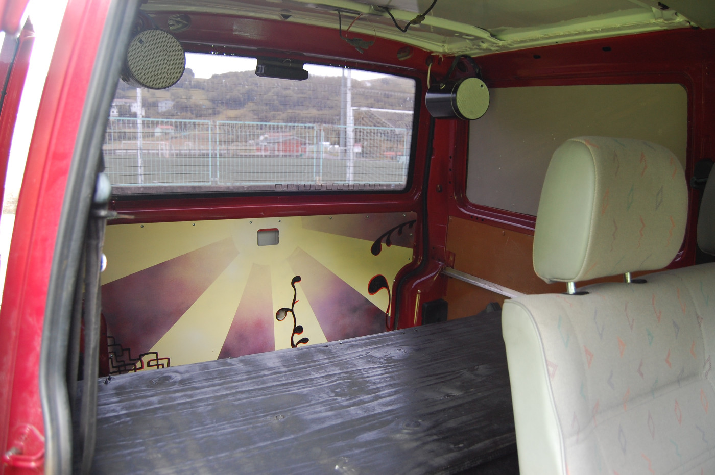

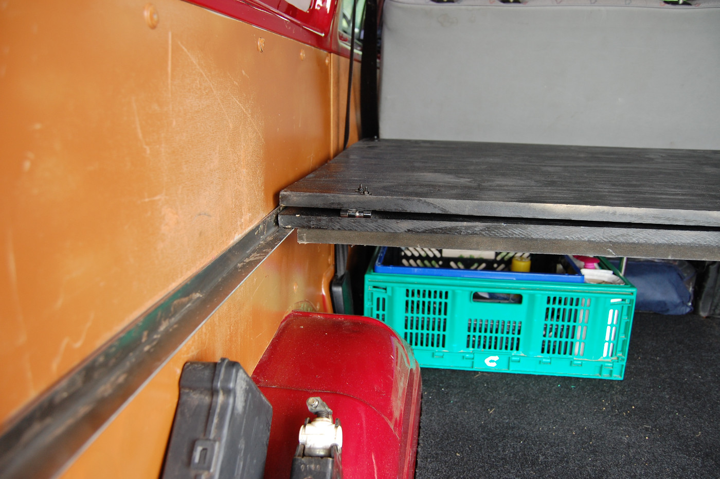

Detras tiene una balda que ocupa toda la anchura de la furgo con algunas peculiaridades que luego entendereis para que son, todo apoyado en railes soltadas en los laterales.

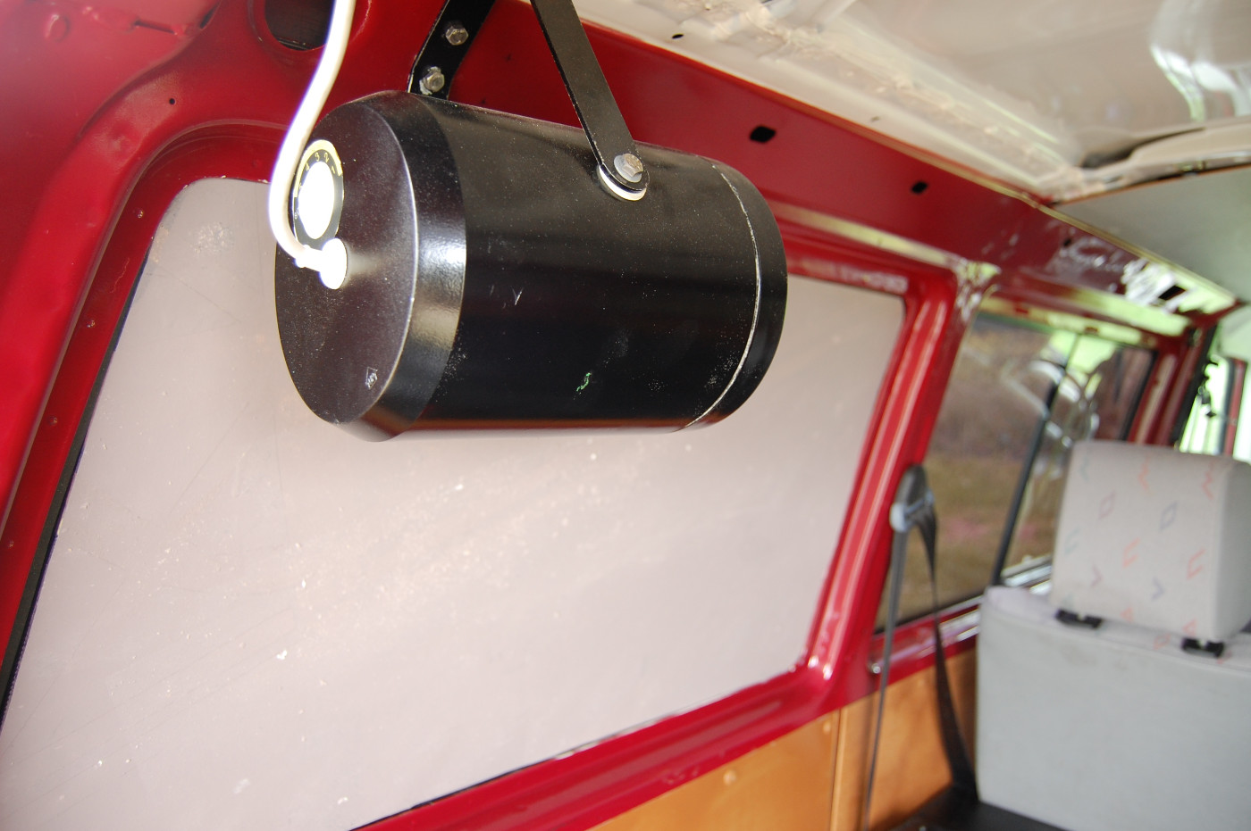

Altaboces traseros que se pueden mover para dirijirlos para fuera por si algun dia me encuentro con algunos poligonero  ;D

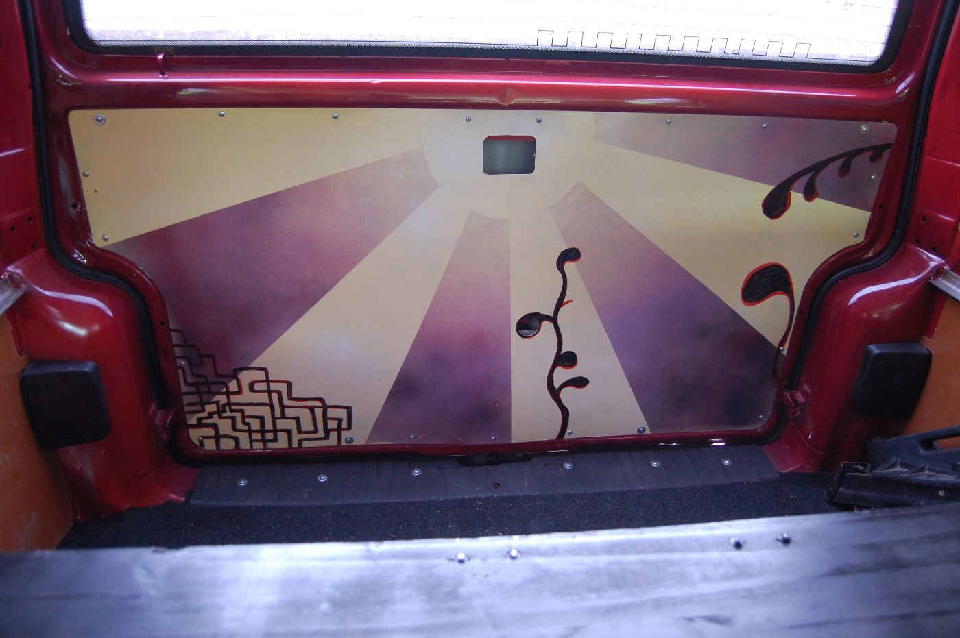

Pinturas rupestres echas por mi.

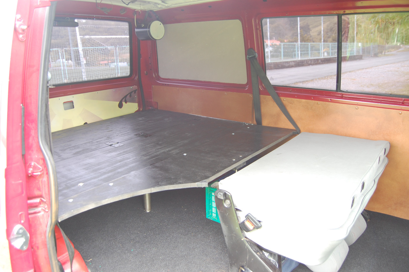

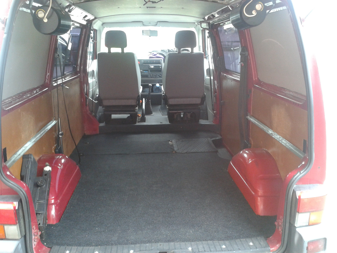

2-Vacia totalmente. Cuando tengo que hacer algun favor y necesito espacio.

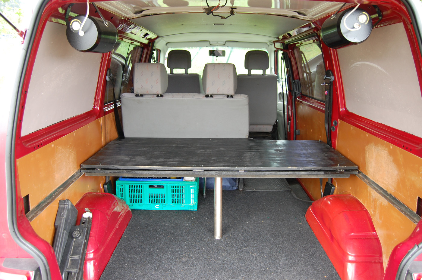

3-Cama interior. La posibilidad de hacer cama pero que tuviese todo a mano, vamos en la propia furgo y que lo pudiese montar de manera rapida y sin mucha historia. Todavia me falta el colchon pero todo lo demas esta preparado, basta con extender la balda trasera y abatir las sillas traseras, cosa de 10 segundos.

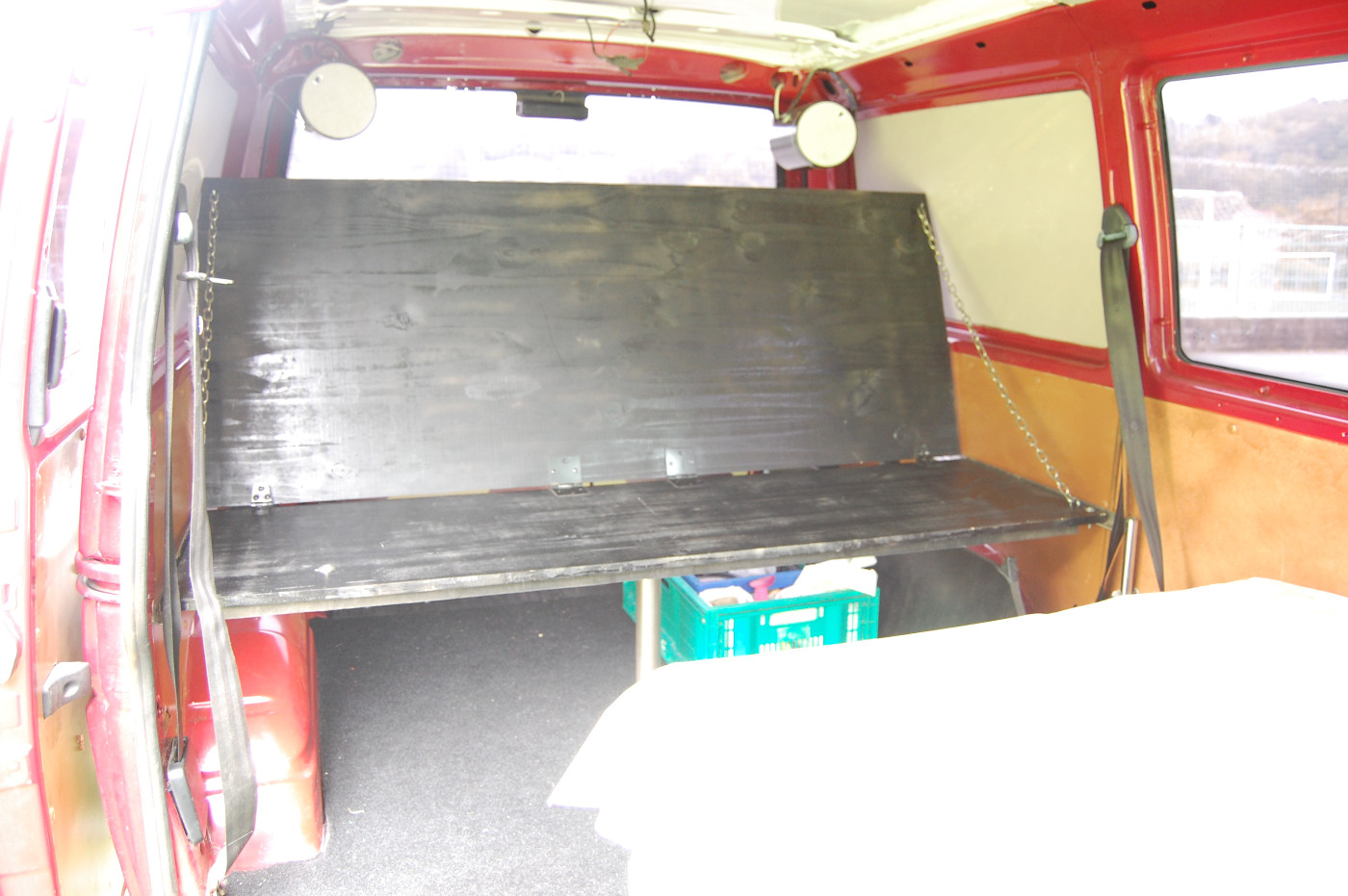

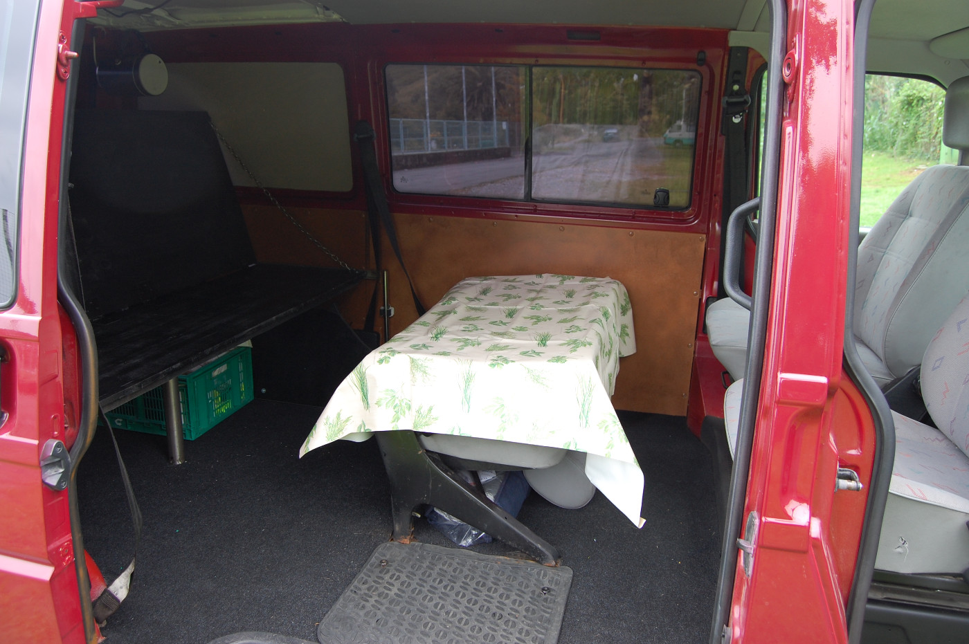

4-En plan salon. Por si hay que comer algo o estar dentro meditando. A los 3 trozos de madera se le quita la primera y se le sube la tercera y se engancha esta con cadenas a la segunda, en la foto se ve claro. Las sillas bajadas se quedan como mesa. Con las delanteras sillas giradas queda un bonito txoko para 5 personas. La banqueta trasera hay q decir t tiene un poste inoxidable para aguantar mejor el peso.
Bueno y esto es todo amigos, tiene algun detalle mas pero ya lo comentare mas adelante.
Comentadme que os parece, yo hasta ahora no he visto una distribucion asi y de momento me concence. Apenas me ha costado dinero ya que he recliclado casi todo.
Ale gente a cuidarse y ¡¡espero vuestras opiniones/aportaciones!!

Yo en la furgo que tenia antes tenia la tercera fila de asientos y la verdad es que tenia sus ventajas y desventajas pero ahora al tener solo la segunda pues me las he apañado asi. Te aconsejo q te gastes algo d pasta en las maderas ya q yo x ahorrar dinero luego he tenido q reforzar alguna q otra tabla. Si los railes estan bien te aguantan todo el peso q les eches!!

Esta muy bien. El hecho de poder girar los asientos delanteros, es la leche y queda un salón cojonudo.  .palmas
Lo único que no me convence es la "cama". No veo espacio como para dormir dos personas. El ancho de ese asiento doble debe de ser de 1 metro a lo mucho. Deberías hacer la cama de todo el ancho de la furgo y así poder dormir con espacio.

Yo te aconsejo q compres maderas buenas ya que yo por ahorrar dinero luego tuve que reforzar alguna tabla con el trabajo extra que supone y claro quedando mas feo....
