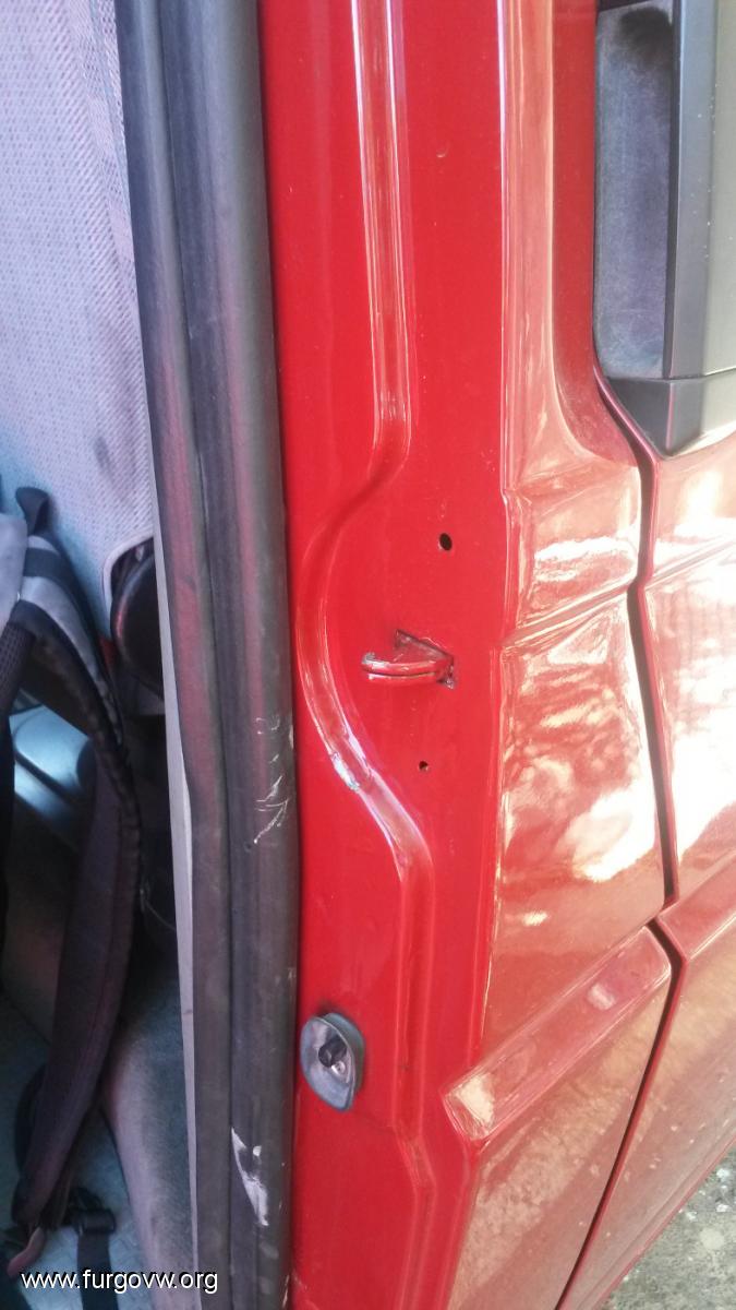

Hola foreros, os comento mi problemilla.

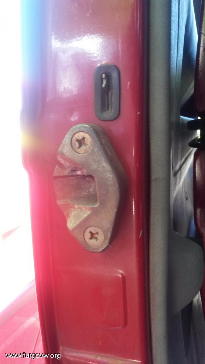

Cuando cierro la puerta corredera queda algo torcida, caida en el lado de la manilla. Segun he estado mirando y probando es esta pieza la que falla o esta mal.
Al cerrar la puerta (tiene que enganchar con este ganchillo o punta o lo que sea eso) queda algo caida, por que esta deformado, el gancho ha roto la pieza.
Se puede ver la deformidad que ha creado el gancho en la pieza y por eso queda mas baja.
Estoy mirando pero no encuentro esta pieza de recambio, en ebay (en las tiendas que he solido comprar otros recambios para la corredera) no aparece.
Aber si alguien le suena o la ha cambiado y me puede echar un cable
Gracias!

buenas! de primeras me parece raro que sea esa pieza la que genere el problema, yo mas bien diria que se descuelga desde donde se sujeta la puerta, puede que se haya soltado un poco y por eso se caiga.
por otro lado supongo que conoceras el ETKA donde te aparece todo el despiece y con el numero de referencia puedes buscar la pieza en internet.
saludos

+10 Completamente de acuerdo! El problema no viene de donde comentas, sino de la bisagra inferior. Afloja los tres tornillos que tiene, levanta un poco la puerta, vuelve a atornillar y la puerta subirá .malabares .malabares...

Si eso habia pensado yo pero ya toque esa pieza y nada, lo unico que conseguia era que deslizara peor  la puerta. Imagino que vendra de ahi pero ya que no consigo poner eso bien pues queria pobrar con esa pieza para que cuando cierre la levante bien y quede a la altura normal.

en la mia esa pieza se me aflojó un dia, quedando colgando..y no ha debido ser el unico momento por que están los tronillos señalados,
supongo que has probado a aflojarla y ver si tiene colisos para su colocacion que hayan provocado que caiga un poco ¿?

A mi me pasa lo mismo, la puerta está súper caída, pero la pieza (conocida como "catch plate", part number 701843667, mirado en el ETKA, 9€ en ebay) está limada a propósito.
El carril de la parte de abajo está dañado porque un gañán la levantó por ahí (también está doblada la chapa en el otro lado), ¿puede ser que anteriores dueños la hayan bajado para evitar problemas con esa doblez y que por ese motivo hayan limado la pieza?
¿Es posible reparar dobleces del raíl inferior?
