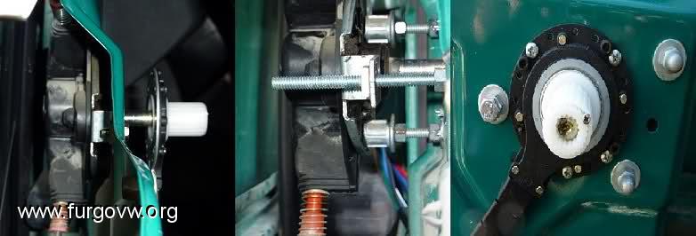

Primero elegí el modelo de plástico adaptador para las t4, coloque todo el sistema y primer problema. No tocaba la chapa, sobresalía 2,4 cm.
Tuve que colocar unas varillas roscadas entre la chapa y el elevalunas para dejarlo a ras.
Al ser poca distancia, estar sujeto por tres sitios y el sistema de giro ir unido a la chapa, no se mueve nada.

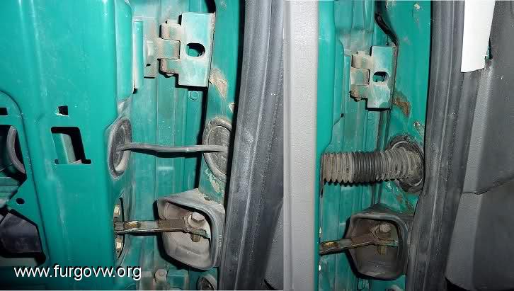

A la hora de pasar los cables, mi furgo no traía pasa cables.
Me volví loco buscando y no encontré. Asi que pille unos largos del desguace y le hice dos agujeros a los tapones y listo.

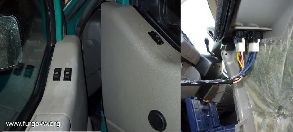

Y así quedan los conectores de los mandos y estos sobre la puerta.

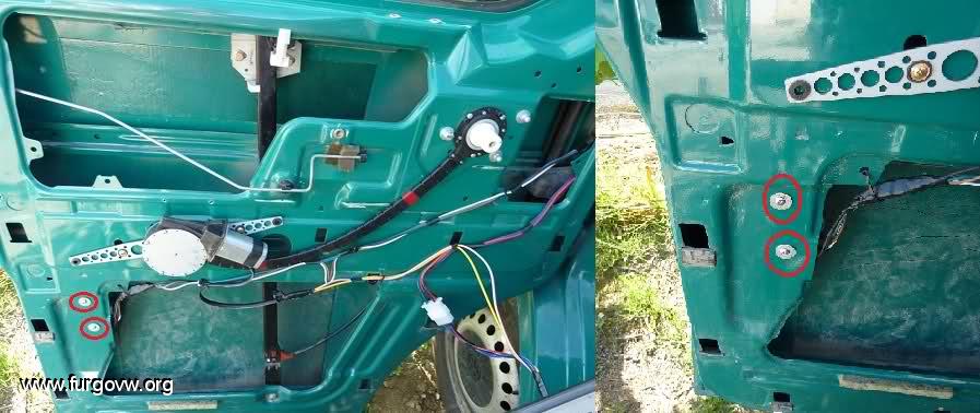

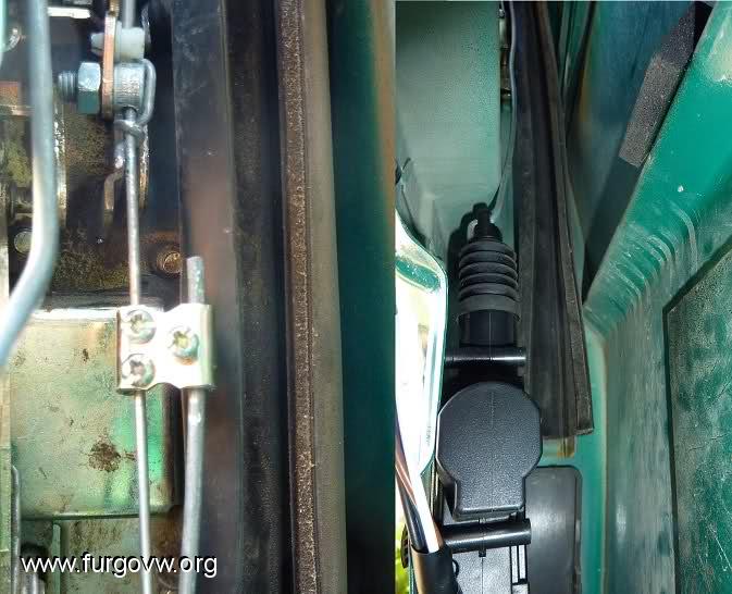

A la hora de platear los motores del cierre centralizado me volví loco. No había forma.
Hasta que leí en el foro lo de ponerlos en la parte baja de la puerta y unirlos con una varilla larga.
Y eso es lo que hice. Con un alambre duro, le di forma y lo coloque en el motor.
Para unirlo al mando del cierre, corte un tornillo de 6 de cabeza allen, le hice un agujero pasante en la cabeza y lo atornille al mando. En la foto esta más claro.
Sujete el otro alambre al tornillo y los uní con el sistema que viene que es como mejor ajustas la distancia.
Y eso es todo.

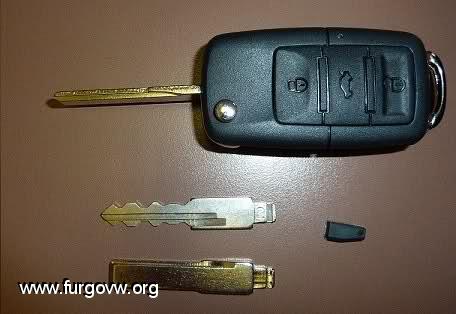

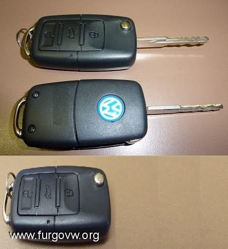

Hoy he ido a Sukot, en Iruña. Y me han copiado los chips de la llave.
He cogido dos uno para cada mando, y me han copiado los espadines de la t4.
Así que solo me queda montarlos.
Aquí se ven los dos espadines, el que trae el mando y el de las de las t4, el chip y el mando.

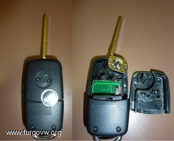

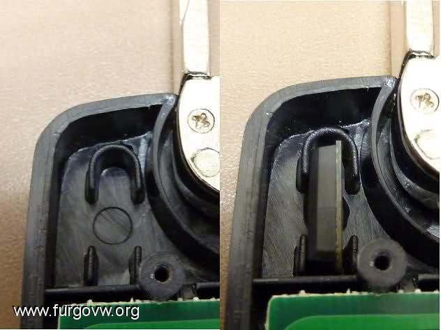

Quitamos la tapa que pone Alarma, esta pegada y sale con un puntero o destornillador fino. Vemos los tornillos de unión, soltar y quitar.
Hay que girar la tapa dirección agujas del reloj para que no salte el muelle.
Si nos fijamos arriba a la izquierda esta el hueco para el chip.
Aquí antes y después de poner el chip. Yo le puse una gota de pegamento de contacto baja el chip, para que no se mueva.
Vemos también uno de los dos tornillicos que debemos soltar para cambiar el espadín.
Quitamos uno y colocamos el nuestro.
Ya no nos queda más que montar y probarlo.
Para montar la tapa del mando, colocar sobre el muelle en la posición que va y con el espadín estirado, y girar una vuelta contraria a agujas del reloj.
Suerte, a mi me funcionan muy bien. Y no hace falta ni ir a la Volswagen a codificar.
