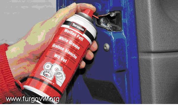

En cambio hay alguno que recomienda  "grasa adhesivas que son más específicas que ni gotean ni se quedan petrificadas con teflón, tipo foerch ... ... con jabón litio ..."
La grasa evita molestos crujidos en las puertas

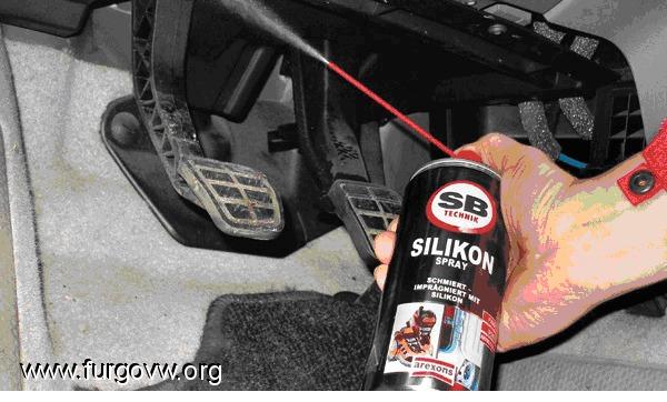

-   Vaselina
-   Silicona Líquida
Porta vasos, en mi caso el porta vasos se engancha al salir, de tal manera que hay veces que cuesta lo suyo que salga.
-   Vaselina
-   Silicona Líquida

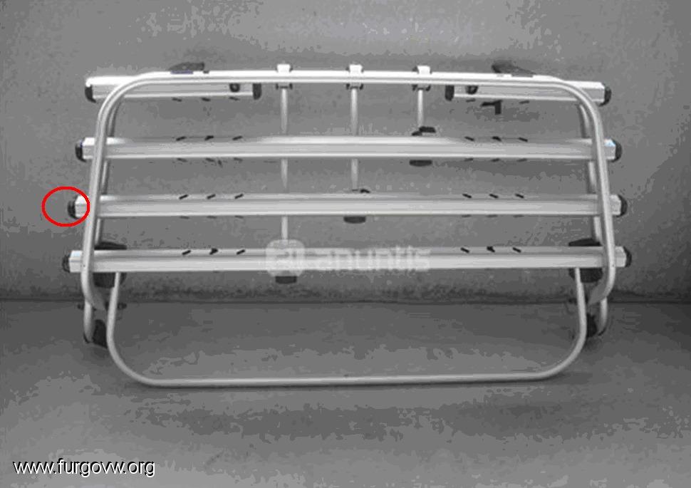

PEGAMENTOS:
Porta bicis, al porta bicis original, detecte que tenía uno de los guarnecidos medio despegado.

pues ya lo comente por ahi hace tiempo a mi me resultaba bastante molesto el tacto al meter las diferentes velocidades y lo que hice es aplicar spray de silicona a todas la pequeñas rotulas de plastico etc del cambio(bajo el saco de cuero de la palanca de cambio) y hoy es el dia que no mete ningun chirrido,se hace mas agradable el cambiar de marcha.

yo use un 3-EN-UNO profesional lubricante de silicona bote negro-amarillo y tapon rojo

este spray de silicona lo suelo usar en varios sitios:cerraduras puertas,incluso corredera,lo que comente de la palanca del cambio,etc y va de lujo ya me diras
