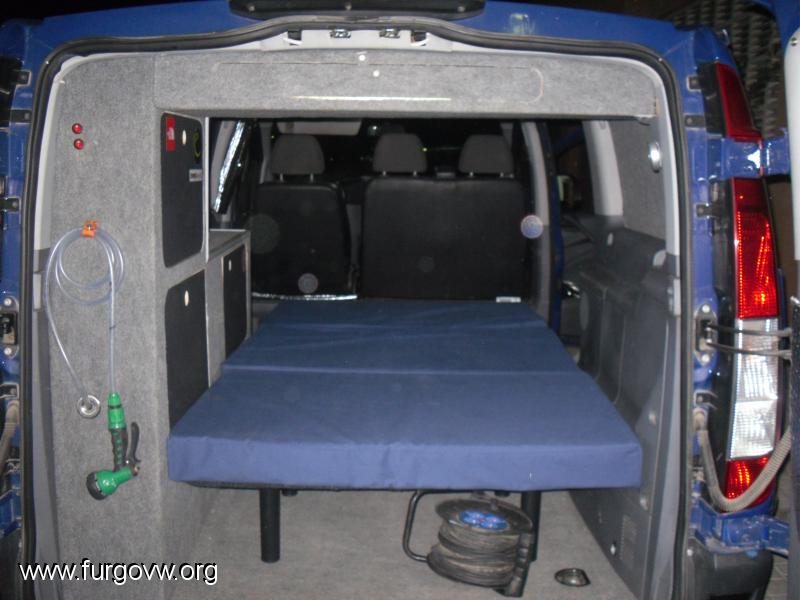

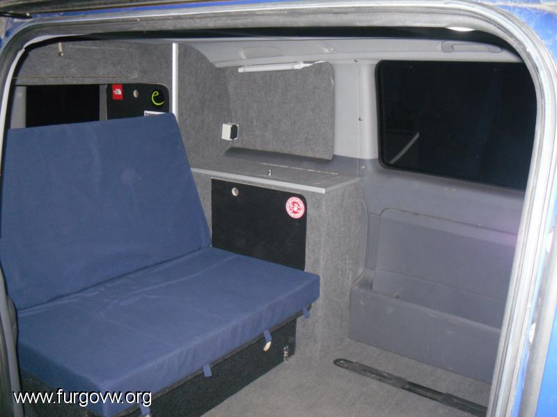

Hola a todos os presento a mi Indiana Jones, (como estaban todos los nombres pillados ha caído este). Ya tengo instalada la 2ª batería, ducha con agua caliente, leds en todos los puntos de luz, convertidor 220v, y pendiente de instalar la placa solar, que aunque la tengo no he tenido tiempo. Las bisagras de la cama han sido un triunfo por que tienen varias posiciones y así puedo abatir el mueble y hacerlo cama sin necesidad de gastarme la pasta que valen las de las tiendas especializadas.
  Aquí tenéis algunas fotos de la bestia, espero que os guste y dadme vuestra opinión.

Me alegro que te guste. La he preparado yo por las tardes buscando ideas de un lado y de otro. Lo  que no tengo son fotos del montaje ya que estaba tan quemado que ni me acordaba. El mueble es el es segundo que he echo ya que el otro era mas grande y al final no me convencia. Tambien he preparado otra de un colega, una vivaro y se ha quedado muy bien. Dentro del armario cabe una garrafa de las de color naranja de la gasolina de 20 litros justo en el hueco del paso de rueda y la puerta trasera y lleva una bomba y la resistencia de 220v para calentar el agua. En unos 30 minutos tenemos agua calentita a unos 30-34 grados que esta muy bien para ducharse y salir del paso y no apestar jejeje. Si puedo cuelgo fotos del interior del mueble.

Pues te digo, la resistencia es de una pecera de 150w y las bisagras son de un sillon-cama que  encotre en una tienda de tapicerias por 50 o 60 pavos, no me acuerdo exactamente, el juego.

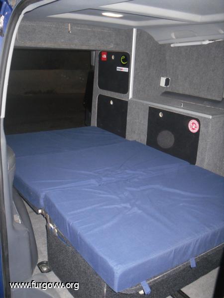

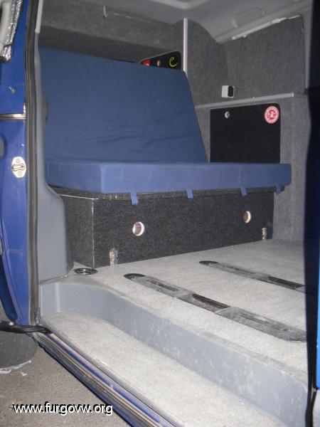

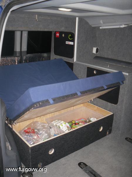

El asiento efectivamente se mueve hacia delante pero no lleva guias, solo esta pillado con dos cerrojos al suelo y cuando preparo la cama los quito. Al ser moqueta lo que hay debajo se mueve super facil aunque tenga muchisimo peso y cuando la recogo los vuelvo a poner. Tambien, levantando la tapa del asiento se avate hacia atras dejando sitio de sobra para colocar cosas debajo del mismo, que yo lo aprovecho para todo el tema de comida y demas. Lo guapo del asiento es que tiene 3 posiciones, una que es la cama otra el sillon y una entre las dos para las siestas jejejeje. Otra ventaja es que a la hora de preparar la cama solo tardas el tiempo de quitar los cerrojos, 1 segundo cada uno, y echar el respaldo hacia delante y luego estirarlo completamente hacia atras, otros 2 segundos. IMPORTANTE: no haces nada de esfuerzo, con un dedo lo haces todo.
Con respecto al espacio era fundamental por que me queda sitio para llevar la bici sin que me entorpezca para preparar la cama, y aun asi me queda mas de 50 cm. Decirte que la cama tiene 180x107 que esta de puta madre para domir con la parienta, no es nada incomodo.
El interior esta todo tapizado en moqueta que aparte de darle una vista increible, por lo menos a mi, la hace muy confortable sin necesidad de asilante ni nada. He dormido con ella en meses de Enero a unos 4 o 5 grados bajo cero y con un nordico unicamente, y la verdad calentico.
Bueno no se que mas contaros a parte del mucho trabajo que me ha dao la hija p........... pero la verda es que merece muy mucho la pena. Si necesitais fotos o algo del tema de las bisagras os las preparo en proximos dias, un saludo.
