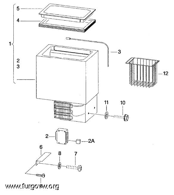

Bulgrok
Dejo una foto del frigo
El cacharrillo (rele) que digo yo es el 2A.
Si no lo tienes claro pregunta antes de hacer nada, no queme el modulo del frigo.
