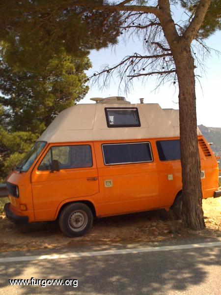

Hola compañeros!!
Gugleando bastante y mirando en diferentes tiendas camper, no consigo
encontrar alguna ventana abatible pequeña para poner en el lateral de
un techo rígido sobreelevado. Alguno sabéis donde puedo conseguir?
Alguno sabe alguna referencia sobre otras ventanas pequeñas de techos
sobreelevados?
A ver si me podéis echar un cable, porque yo me estoy volviendo majara!!  .loco2

hola yo llevo estas, una a cada lado, son dometic, la verdad un pelin caras pero ideales pues llevan premarco lo que hace que sean muy robustas y el techjo quede fuerte. cuando yo las compre me dieron una lista con aproximadamente unas 30 medidas diferentes, si te interesan te busco el listado contodas las medidas, por cierto vienen completisimas, oscurecedor, mosquitera, camara de aire.....a mi kme costaron hace 5 años 250 leuros cada una.
punping iron
miratelas aqui,
http://www.dometic.com/es/Europe/Spain/Lineas-de-productos/Productos-para-caravanas-y-autocaravanas/Ventanas-y-persianas/productos/?productdataid=69750
las pagas pero son lo mejor que encontre a nivel de calidad.
habla de instalacion para techos de gruesos para un minimo de 26mm, el mio es de 25mm asi que hice dos marcos de madera, que la mediad interior del marco fuera lo que marca la medida exacta del agujero que hay que practicar al techo y la medida exterior a gusto yo hice 20mm.

Mil gracias punping iron!
Tiene buena pinta! Si tienes la hoja de medidas la verdad que sería
de agradecer si señor! Mi problema es que tengo menos hueco que
tu para meterlas. Por eso se me está haciendo tan dificil encontrar
algo adecuado. A ver si mido exactamente el hueco máximo que
tendría, y comparo con las medidas que tengas.
Otras dos cosillas... Recuerdas donde las compraste? Tienes foto de
las ventanas por el interior para ver como te quedaron?
Un saludo y gracias de nuevo!  .palmas

ahora mismo no las tengo las fotos pero este finde se las hare y te las enseñare, el acabado es inmejorable ya te lo adelanto, creo recordar que las medidas las habia de bastante pequeñas, cuadradas, rectangulares, etc, claro nene pagando san pedro canta, en cuanto tenga las medidas te las paso tambien, yo estube mirando para ponerle dos pequeñas(una a cada lado en la parte trasera lateral que en realidad me queda un hueco bastante pequeño con el tema de los nervios del techo y recuerdo que si que habian, pero el presup. se me terminó, en cuanto tenga eso te lo paso, un saludo.

Perfecto! Espero las fotos y las medidas entonces!
Yo ando también jodido de espacio por el tema de los nervios del techo. Es por
eso por lo que busco algo pequeño para meterle arriba. Espero noticias! ;)

Tiene muy buena pinta! 176 €.
Pero aggg.... No me dá la medida por 4 centímetros!!!
De larguero a larguero tengo 42 centímetros de ancho, y unos 30 de alto.

He encontrado esta:
http://www.reimo.com/es/M32219-polyvision_ausstellfenster/
Y en una de las medidas pone...350x250! Esta si que me entraría!  .palmas
Eso sí... 295,66 euros...

Iré poniendo todas las que encuentro, por si alguien anda con mis mismas dudas,
para que le sirva también.
Pongo otra:
http://www.reimo.com/es/M31749-sicherheitsglas_schiebefenster/
Esta es algo mas barata...
Mide 400x300, y cuesta 128,90 €
Por el precio de la anterior se puede comprar dos de estas.
El problema es que no es abatible, por lo que si llueve, entraría agua.
