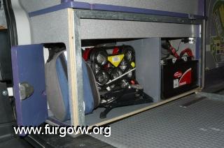

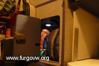

Para aprovechar el espacio que sobra al lado de la bateria, hicimos esto:
Descubrí un espacio "muerto" detrás de una plancha que corté ampliando así espacio para guardar cosillas y donde le puse luz para encontrarlas más facilmente.

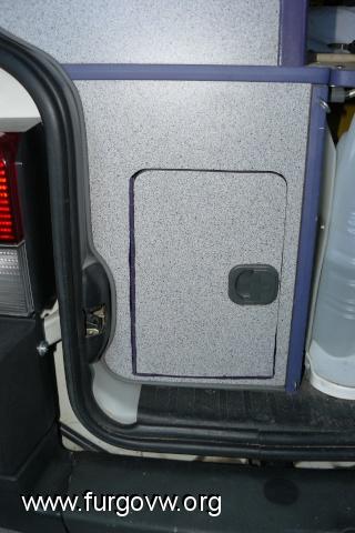

Tambien podrías hacer el acceso desde el maletero como lo tienen las llevan la bombona en esa zona.

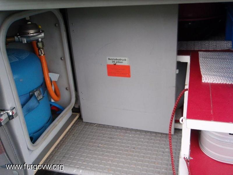

Navegando, casualmente he encontrado una foto del armario de la bombona que comentaba.
He mirado en el Ekta y el compartimento o capsula de plástico especial que lleva la bombona, con su respiradero etc, costaba hace un par de años 137 €  .panico
Salud

Utilicé un trozo de lo que se llama bisagra de piano, que venden a tiras de 1 m. o a los metros que pidas.
El tirador creo que és el que quité de la tapa de la nevera o es el de la cocina o o es el de la maldita puerta de donde está la bombona o... .loco2
Si quieres que te quede mucho mejor que a mí, que no se vea mal cortada la puerta, haz caso a lo que me dijo el maestro Alcasa y mirate los cantos y bisagras que él me recomendó.
