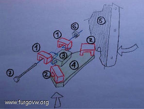

El asunto de hoy está en facilitar la vida a los que no tienen portón trasero sino dos puertas en su furgo camperizada.
Se podría ingeniar una pieza sencilla y rápida para que ellos también disfruten de una semiapertura en las mismas condiciones de seguridad.
Se abre torbellino de ideas. A nosotros se nos ha ocurrido este boceto de pieza:
Bastaría comprar en el departamento de Recambios de tu concesionario un repuesto [2] de los dos estribos de cierre [1] originales. Se tendrían que atornillar a una pieza metálica o de madera [4] que tuviera un taco [3] capaz de ajustarse entre los dos estribos originales y provisto de un taladro para que pase la varilla roscada [7] que fije la pieza a los estribos y se asegure mediante una tuerca [6]. Puesta la pieza, las puertas [5] se ajustarán perfectamente a los nuevos estribos [2] y se podrán cerrar con el cierre centralizado o manual.
Luego las medidas y todo eso se tendrían que adaptar viéndolo en la realidad.

Viano, este sistema esta inspirado en vuestras soluciones y parece que puede adaptarse a la situacion que propones (usando dos).
Como no me convencía la patita de estabilización utilice esta otra solución, funciona bien y el porton queda seguro una vez cerrado, tambien permite mayor apertura.
Usando el tornillo de M8 como tetón de cierre te ahorras el original y además se puede poner en distintas posiciones con distintos grados de apertura del portón.
El tornillo M6 dentro del puente se ajusta solo una vez para evitar que vascule la pletina.

Muchas gracias por acordarte de nosotros, Viano. Mañana lo miraré otra vez, porque ahora estoy ya medio atontado y no entiendo nada. Voy a aportar mi pequeño grano de arena....  Muy seguro no es, pero resulta muy sencillo de hacer, ja, ja, ja...
