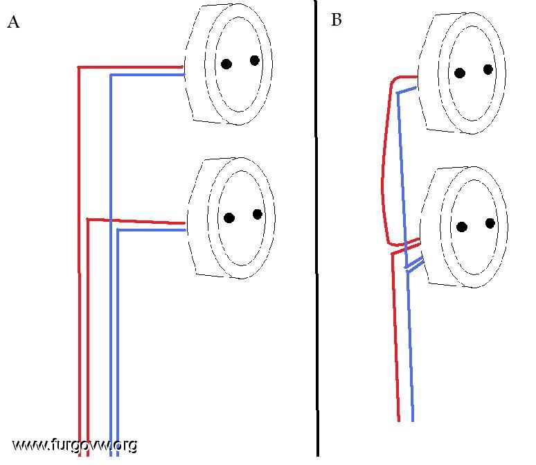

hola, estoy pensando en poner unos enchufes empotrados en la furgo para el conversor ya que ahora tengo una regleta de enchufes pero prefiero tenerlo todo bien acabado. La duda que me surge es si puedo poner los enchufes haciendo un puente entre ellos ( figura B)o si tengo que sacar lineas independientes para cada enchufe(figura A)  (como pongo en la imagen)
los enchufes los pondre a 1 metro del inversor con cable de 2.5mm, esto sera suficiente?

La ventaja del primer esquema es que te ahorras poner un cable mas gordo entre el inversor y el enchufe, pero gastas mas cable
La ventaja del segundo esquema es que gastas menos cable, pero el cable entre el inversor i la primera toma tiene que aguatar la potencia de todas las tomas
Para calcular la seccion de los cables, este enlace te ayudara
http://www.solocarputer.com/archivos/calculadora_cable.html

gracias por el enlace, segun el resultado que me ha dado necesito un cable de 1.5 de seccion y yo le voy a poner 2.5 osea que voy sobrado. lo pondre entonces como la figura B si no hay mas inconveniente. gracias .palmas

Recuerda que es mucho más importante acertar la sección correcta de los cables que instalarás entre la batería y el inversor, debido a que se conecta a 12V.
Si utilizas la calculadora, te darás cuenta que con 12 V, para la misma potencia, se dispara la sección del cable recomendable...

el inversor ya esta puesto, a unos 20-25 cm de la bateria con cable de 10mm2 de seccion libre de oxigeno, asi como tambien las dos baterias separadas por un relé de conexion bajo llave, tambien con cable de 10mm libre de oxigeno.
la instalacion esta hecha segun los esquemas de Eneko, solo tenia la duda acerca de lo enchufes.
