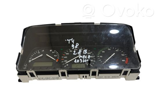

Bueno viendo que no contestaba nadie, me he metido a la aventura ya que en ningún sitio me lo arreglaban, he sacado un condensador de una placa vieja de un teclado y se lo he soldad en una patilla que estaba bien el circuito, y la otra se lo he puenteado a uno que más o menos he visto que podría ir ahí porque pasaba cerca, le he puesto los relojes y lo he montado y para mí sorpresa, funciona todo! Pero eso sí de haber movido las agujas cada una mira para un sitio, lo he vuelto a desmontar para mover las agujas y bien, la única que no se si está bien es la del nivel de combustible, alguien me podría mandar una foto de su cuadro con la furgo apagada, para colocar la aguja igual,
Gracias y saludosss

Para tu duda, lo que he hecho ha sido buscar por internet y ver un par de cuadros como el tuyo. Te dejo unas fotos donde parece que coincide la posición de la aguja en las 3. Otra cosa muy potente es buscar la información en inglés (t4forum.co.uk) o en aleman (t4forum.de) o incluso t4zone. Son otros foros muy potentes (como este nuestro) donde hay muchísima información pero en otros idiomas. Buscas y luego traduces la web (con chrome es muy fácil o con firefox).
Te dejo las fotos, espero que te sirvan:
