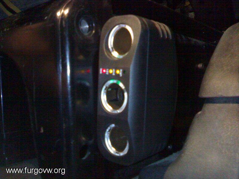

Mientras saco hueco para llevar a instalar el cargador de baterías y el inversor, había pensado poner esto conectado a la toma de 12v.
Y algo que yo considero fundamental en estas instalaciones, una base múltiple con indicador de voltaje. Cuestan 12,95€ en Feuvert. Tienen cuantro leds. El rojo y los dos naranjas nos indicarán cómo está la batería mientras estemos parados. El verde nos dirá que está cargando cuando tengamos el motor en marcha. Si la luz verde no se enciende con el motor en marcha, algo falla en el circuito.
Y tengo una duda que quizá parezca de perogrullo: si lo conecto a la toma delantera, me marcará la batería principal, y si lo conecto en las traseras, la de la segunda batería, ¿no? Tengo una Generation con dos baterías de casa (porque lo pedí, pero de hecho no me he atrevido ni a quitar la tapa y cerciorarme de que están ahí las 2) y creo haber leído que van así, la principal para todo el tema coche + la toma delantera, y la secundaria para todas las luces y tomas de la zona trasera.
