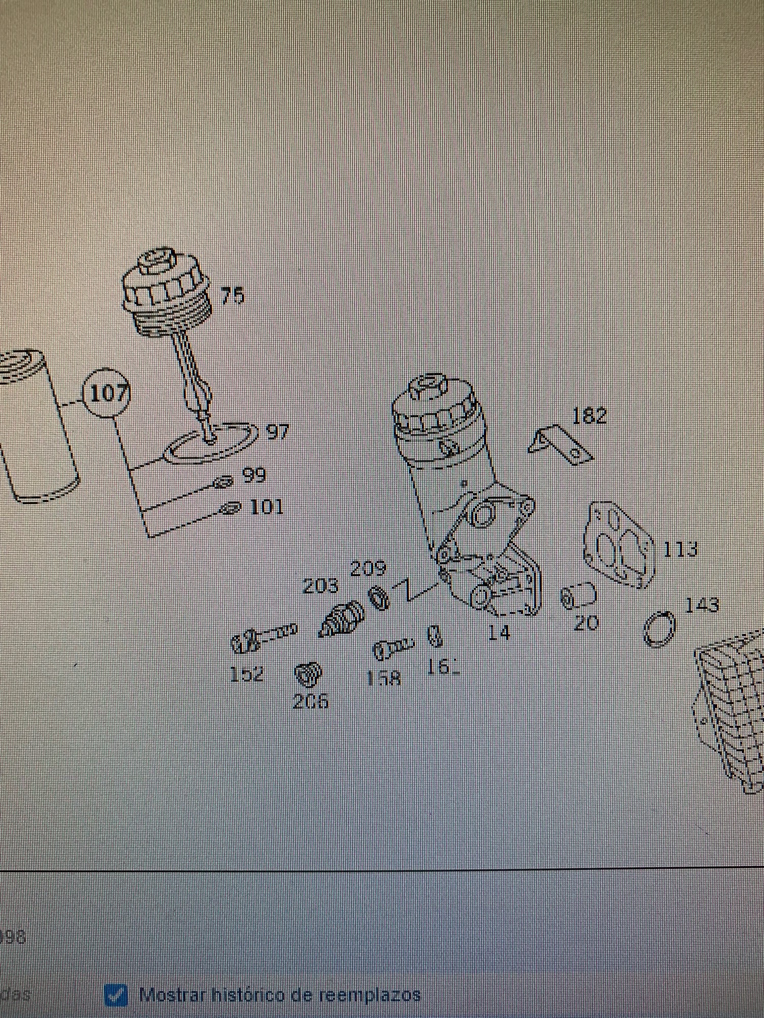

Buenas tardes compañer@s, tengo una v230 2.3TD del 96, alguien sabría donde va el sensor de presión de aceite en estos motores? Según manual, iría debajo del bote del filtro de aceite, pero ahí no hay nada de nada. Por mas que busco, no soy capaz de localizarlo. A alguien le ha pasado en estos motores que la luz de presión de aceite se enciende y se apaga a su antojo? Posibles motivos? Muchas gracias de antemano.

buenas la valvula de presion aceite va en el soporte del filtro de aceite

Cita de: diegomartinezfreire en Julio 19, 2023, 16:03:32 pmSería la numero 203
Estupendo. Lo único que he mirado y no lo he visto, es extraño. Mirare de nuevo y me aseguro. Muchas gracias
Tian84
AYUDA!!!! Buenos días, ayer desmonté todo alrededor del soporte del filtro de aceite, incluido el enfriador de aceite, y nada de nada. Ahí no estaba el sensor de presión de aceite, ni por abajo, ni en los lados ni nada. Alguien me puede orientar por donde concretamente podría estar? Lo lógico es que este por el bloque, pero después de mirar bien tan solo pude encontrar el sensor de nivel que va en el cárter.
