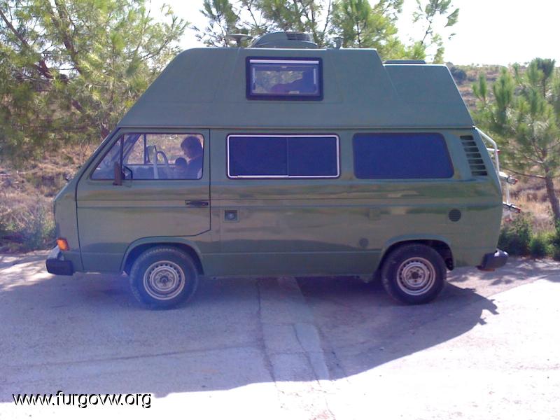

Bueno, despues de montar la furgo a contrareloj para pirarnos de vacaciones hemos andado más de tres semanas por ahí y he podido probar qué tal iba el conjunto placa solara SM220 + dos baterías VARTA ultra special de 65Ah cada+nevera vitrifrigo C42L en la joker. El resultado totalmente satisfactorio para lo que me hace falta (palmaditas en la espalda  ;D )
De la placa no tengo fotos, la Solara SM220M que entra bien en el techo de la joker alta, tras la claraboya (ya pondré alguna foto más adelante) la pegué con sika especial con activador. Vamos, que para quitarla no queda otra que arrancarla rompiendola. El regulador es un sunsei C10000 de 10A. Ni pantalla, ni nada, muy reducido en dimensiones y con un simple led verde, pero va bien.
