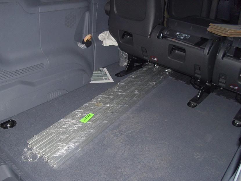

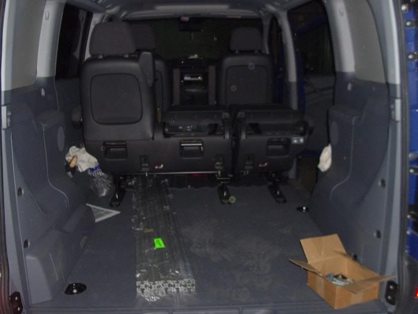

Primero nuestra mesa de operaciones ye el material con el que lo hicimos: perfiles de aluminio.

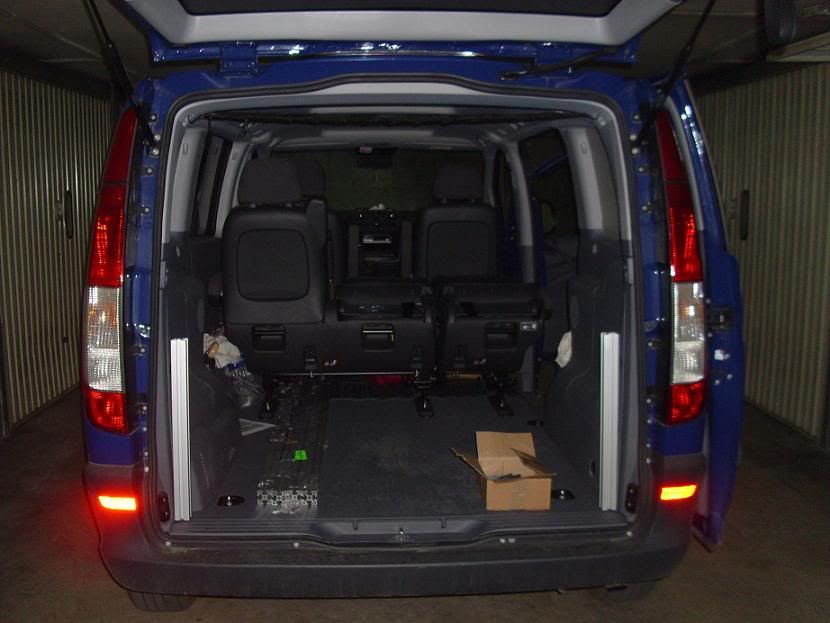

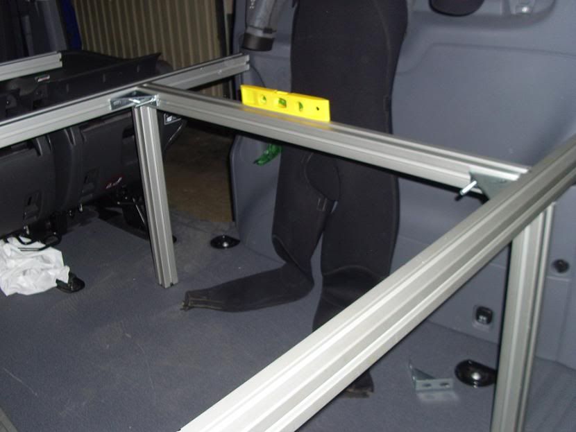

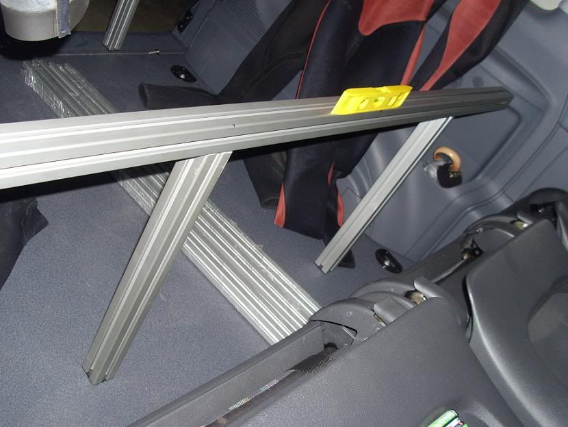

El siguiente paso, reclinar los asientos para coger medidas de las patas, ya que mantendremos los asientos a la hora de poner la cama:
Una vez cortadas las patas, las presentamos en la furgo para ver como quedan:
Despues de cortar las patas, miramos si queda bien la altura al par de los asientos, para saber si la tabla queda bien por encima del asiento recogido:

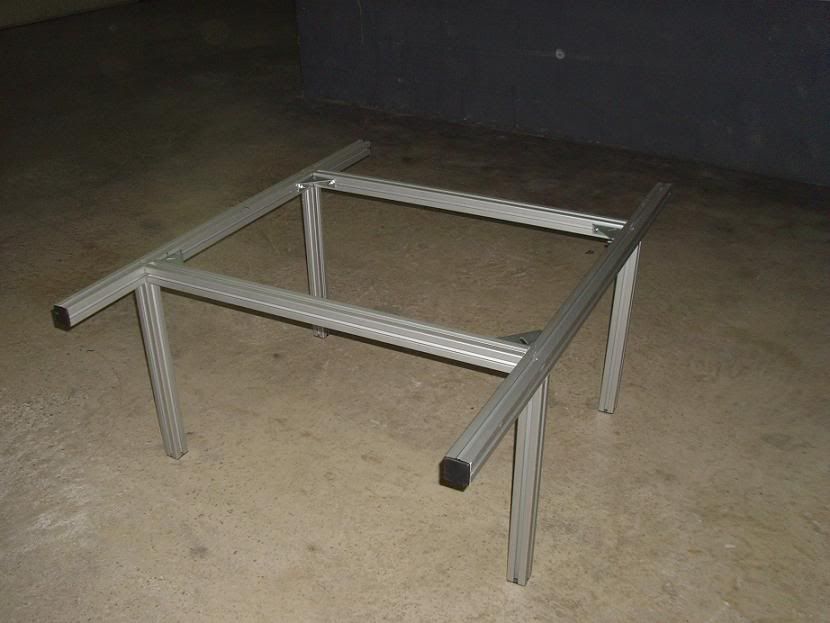

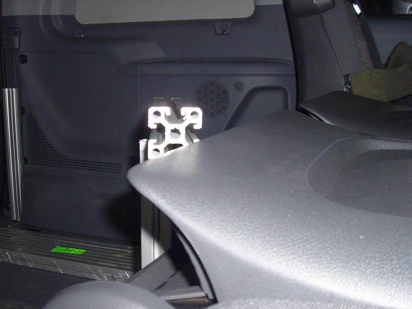

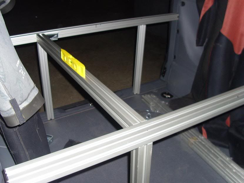

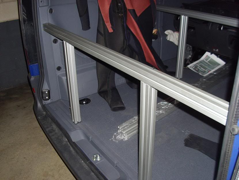

Luego tomamos la medida interior del lado del porton, para poder hacer la barra horizontal de ese lado:
Hacemos lo mismo en la parte interior, es decir, en donde los asientos:
Aqui vemos las dos partes hechas:

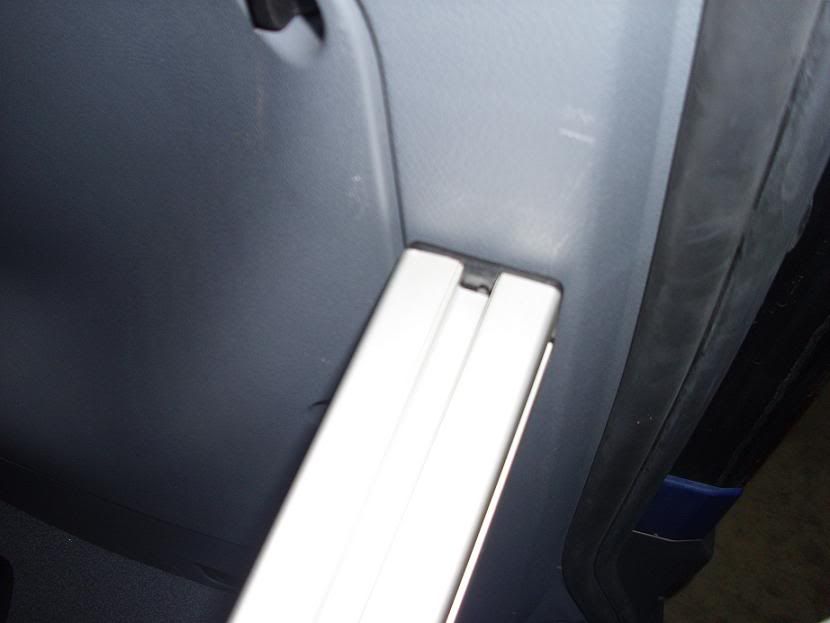

En las esquinas de los perfiles, ponemos tapas de plastico, para no marcar los plasticos de la furgo:

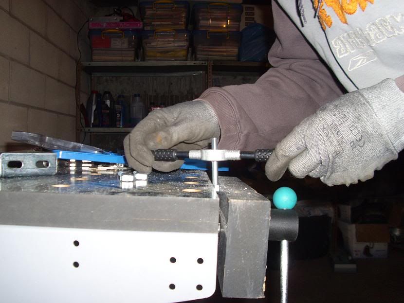

A los tornillos que tenemos, tenemos que hacerles mas rosca, ya que la que traen es insuficiente:

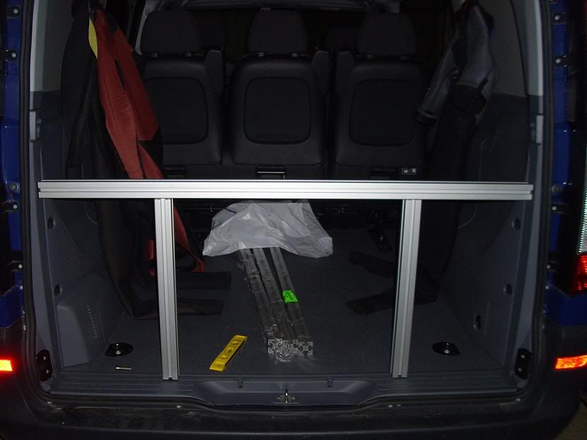

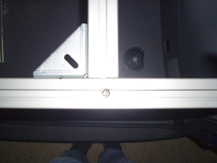

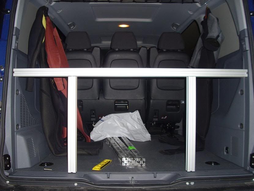

Ahora llega la hora de hacer las barras que mantendran la estructura unida. Las unimos con unas escuadras:
Aqui tenemos la estructura finalizada, fuera y dentro de la furgo, y las escuadras que hemos usado:

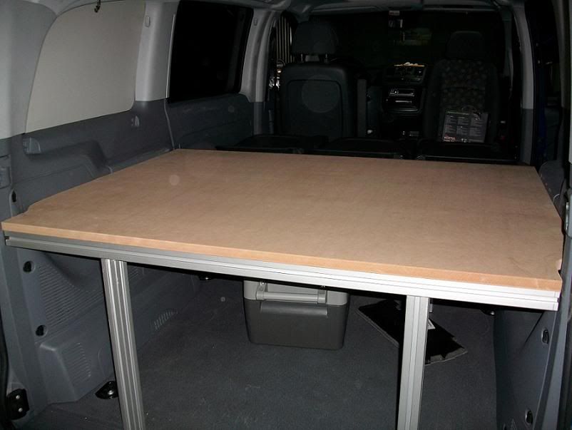

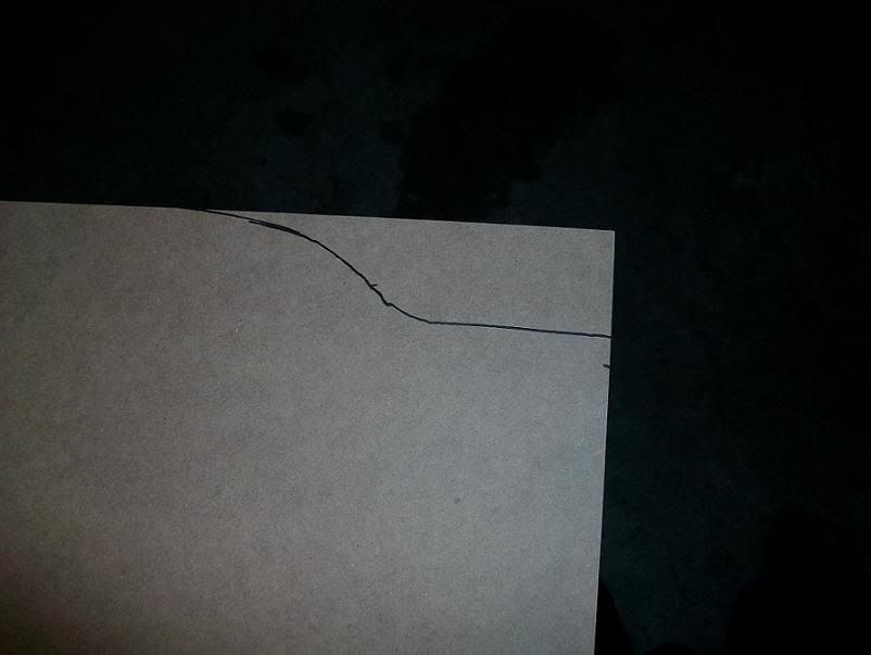

El siguiente paso es colocar el tablero, para ello hemos cogido DM, que ahora no me acuerdo del grosor, pero creo que era de 22. Para ello, usamos un carton para hacer la plantilla con la curva, ya que en la parte trasera, donde el porton, es algo mas estrecho que lo demas:

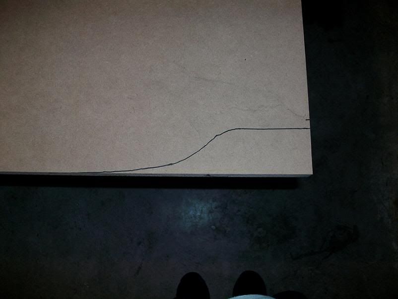

Ahora lo marcamos en la tabla en las dos esquinas:
Coger la sierra, y a cortar!!!!!
Una vez realizados los cortes, lo presentamos encima de la estructura:
Y marcamos donde tienen que ir los agujeros para poder amarrarla a la estructura y que no se mueva:
Ahora lo sujetamos con los tornillos:
Y este es el resultado hasta ahora:

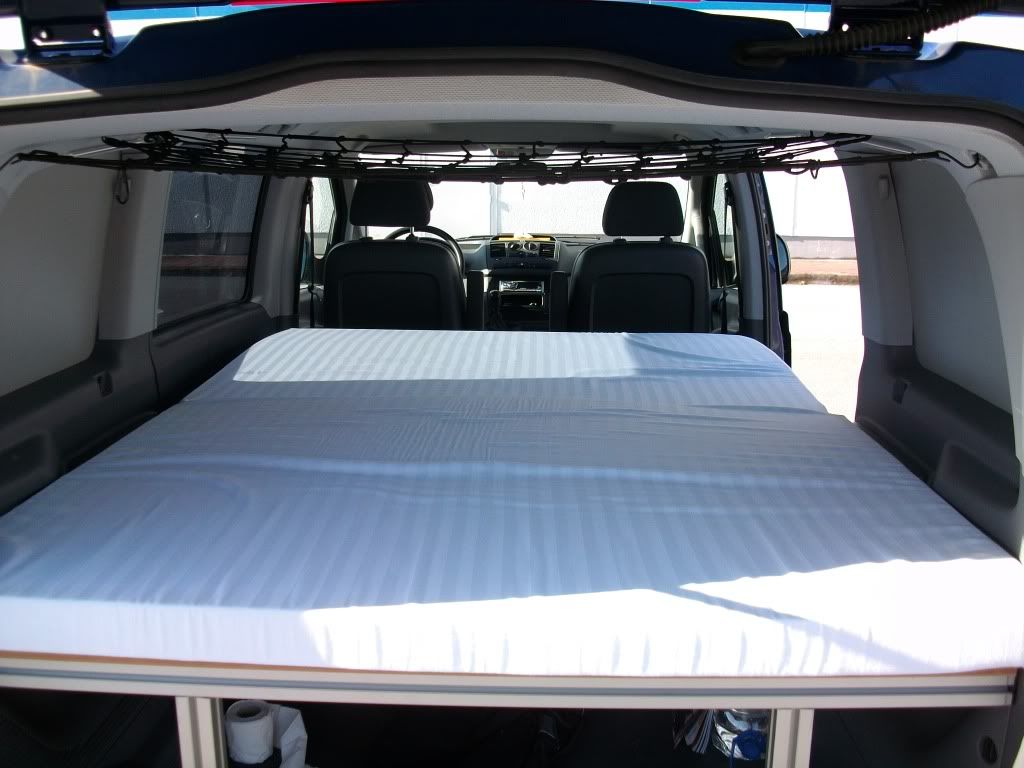

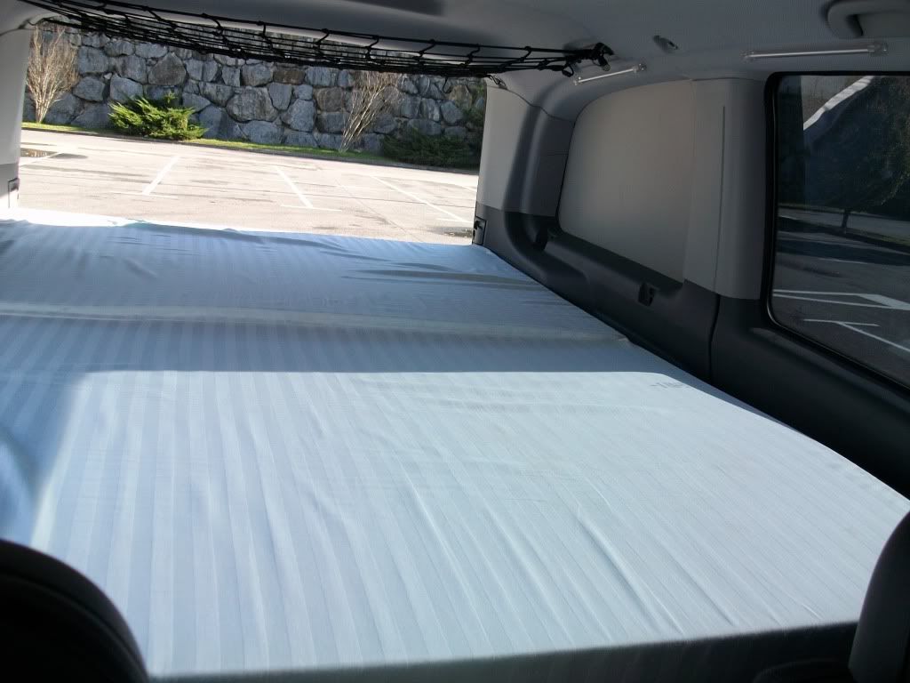

Todo extendido, y yo probandolo:

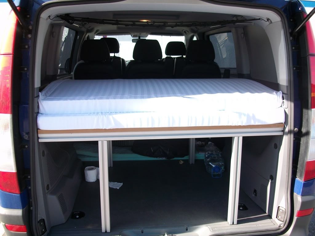

En esta esta todo recogido:

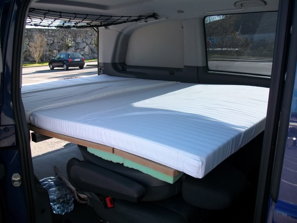

Aqui ya con los colchones, gomaespuma que pille en afede(es una especie de jugueteria/gran almacen):

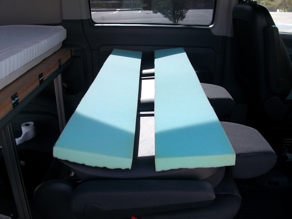

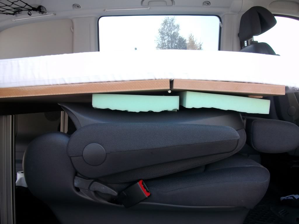

Aqui vemos los pedazos de gomaespuma que pongo encima de los asientos, para que la tabla no me los marque, y el proceso de apertura:
Aqui lo tenemos ya bien puesta, preparada para acoger a sus inquilinos:
Al principio teniamos dudas de si aguantarian bien las bisagras, pero el verano pasado estuvimos en Cadiz un colega y yo una semana, y aguantaron de maravilla!!!

Buen brico de la cama!
Lo unico que yo haria sera reforzar esas maderas con bisagras de piano, las que va de extremo a extremo, son mucho más robustas dado que la parte de los pies queda voladiza un trozo.
