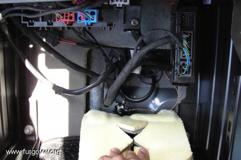

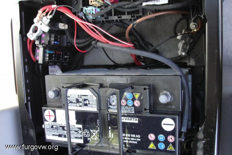

1. Desmontamos los dos asientos para tener cómodo acceso a la batería y a la zona donde van los cables. Impresiona un poco ver aquello desmontado...

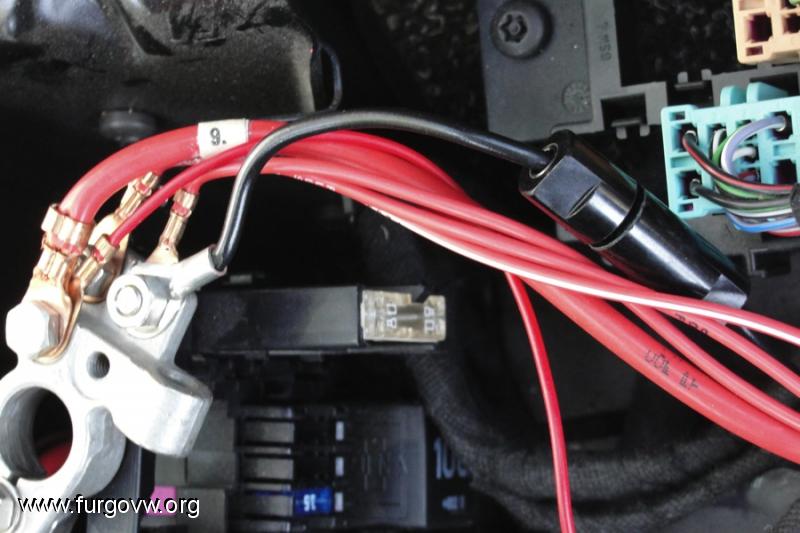

2. Quitamos los bornes de la batería y enganchamos los cables que van a ir a nuestro voltímetro. En la foto sería el único cable negro que sale del borne superior (el positivo)
Detalle del cable que va al positivo con el fusible.
3. Pasamos los cables con ayuda de un cable-guia por debajo del pasillo entre los asientos, de forma que quede todo recogido (hay un paso que es fácilmente encontrable). El negativo lo podemos enganchar a la toma que se ve justo encima de la zona de gomaespuma que estoy retirando con la goma.

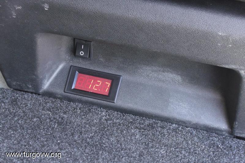

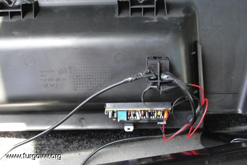

4. Enganchamos a nuestro voltímetro colocándole antes un pequeño interruptor para que no esté siempre encendido.

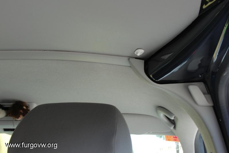

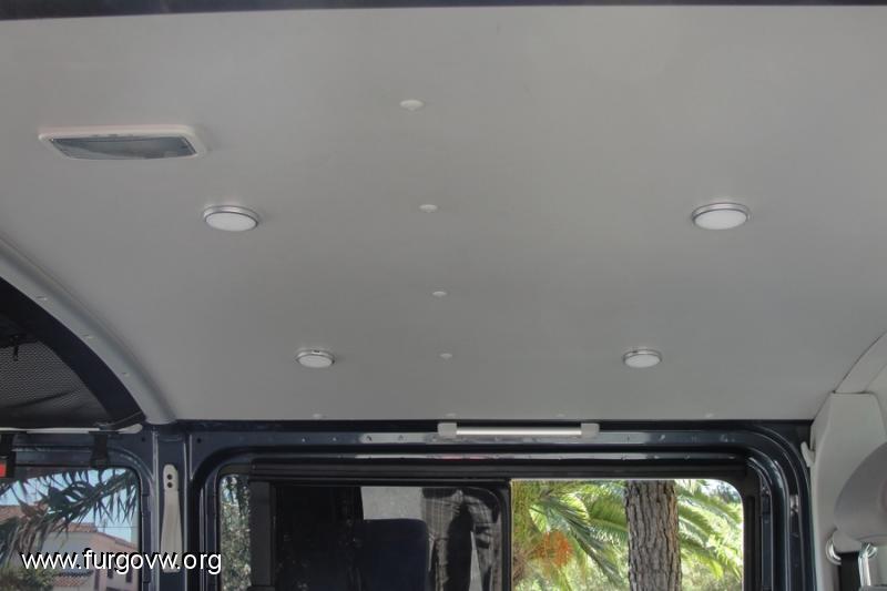

5. Nos pasamos al techo¡¡¡ desmontamos el tablón del mismo quitando todos los tornillitos de plástico y los metálicos que sujetan la red trasera. Desmontamos la luz lateral, ya que vamos a coger de ahí la alimentación para nuestros leds de Ikea.

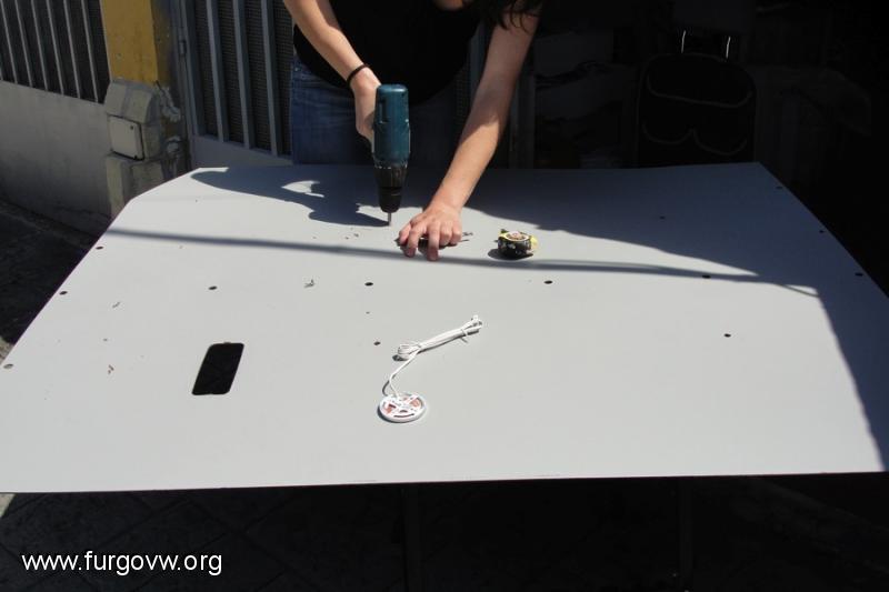

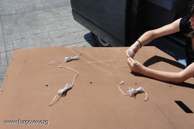

6. Hacemos los agujeros correspondientes para los cables y para el interruptor, que colocaremos en el techo justo al entrar en la furgo (vamos a aprovechar el mismo interruptor que traen los leds, desmontándolo y cortándolo para adaptarlo a nuestras necesidades)
7. Colocamos el techo y todo listo¡¡

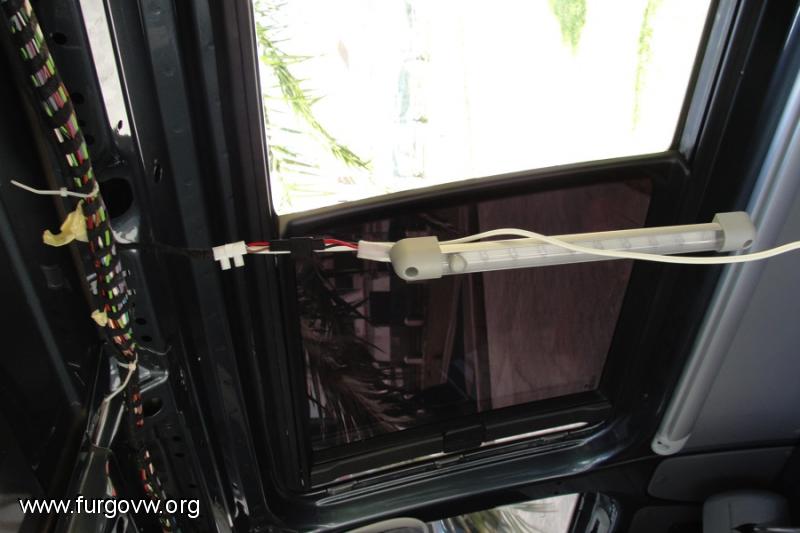

Me refiero al led que viene en la furgo (en la mía que es del 2008 viene) y que está en la ventanilla que hay en frente de la puerta lateral.
Es la barra led que se ve en la foto siguiente, justo al fondo sobre la ventanilla.
Si quitas ese led dejas al descubierto el cable de alimentación y puede sacar de ahí la corriente. En la siguiente foto puedes ver el led desmontado y el cable conectado (es el blanco que cae).
Si no te queda claro dímelo e intento poner otra foto.
Un saludo¡

muchísimas gracias colimp por tu pronta respuesta....La del 2010 no trae esa led, trae 4 foquitos (leds) en el embellecedor del techo, dos a cada lado...lo sacaré de ahí!!!
