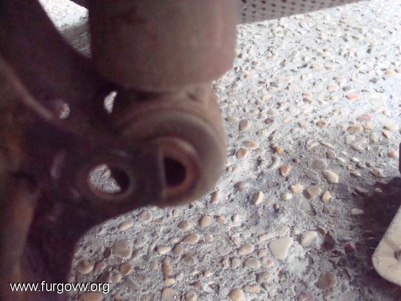

Desde hace unos dias cuando arranco y paro en breve espacio de tiempo suena por debajo de la furgo el sonido como de compresor presurizando, un zumbido electrico tipo bomba "fhuiiiiiiiiiiiiiiiiiiiiiiiiiiiiiiiiiiiiiiiii" se esta un rato hasta que desaparece, me he asomado debajo y juraria que suena en "una cosa rara" que son como 3 bolas juntas negras, una especie de deposito tal que esto:
antes lo habia oido alguna vez pero ahora suena siempre.
¿Teneis idea de que puede ser?
¿Que es ese deposito?
salu2

hazle foto pues a mi eso me parecen las orejas de miki mause je je hazle foto y te digo algo

asin no vamos bien jajajaja, sus juro que eso esta debajo la furgo jajajaja

Xavi tu tienes una syncro , verdad,,??? son los acumuladores de vacio de los bloqueos de las cajas
Hacen el vacio con el depresor de freno, asi que revisa los tubos que los unen y los pulmones de los bloqueos de las cajas, una cajita azul y negra (son los actuadores)
Lo paso a la seccion syncro  ;)
