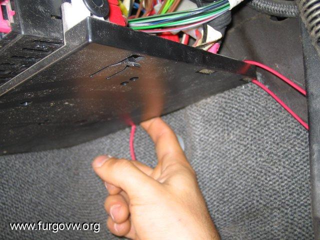

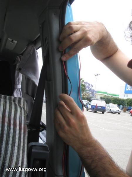

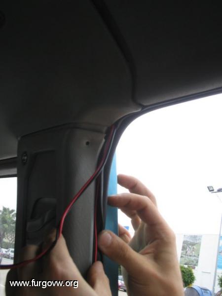

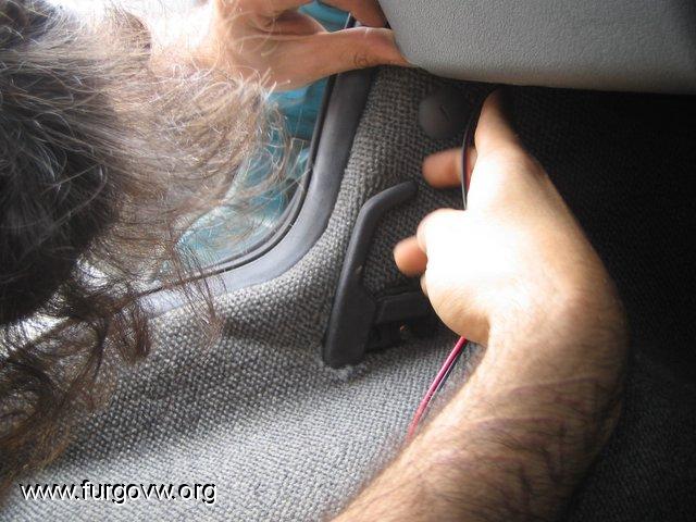

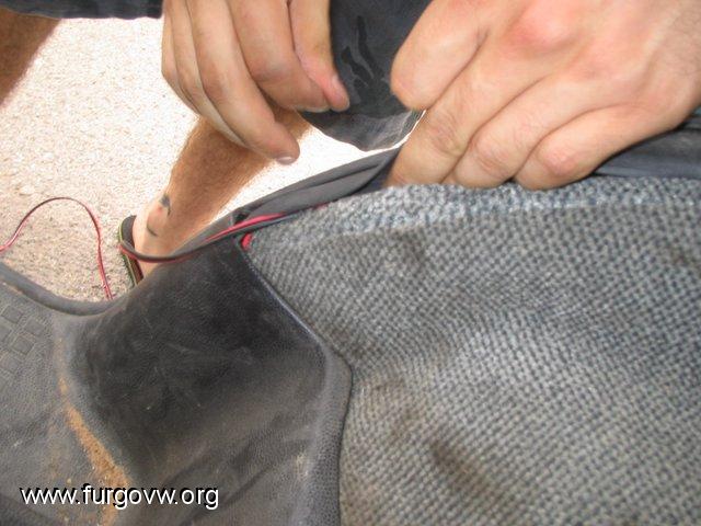

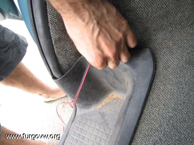

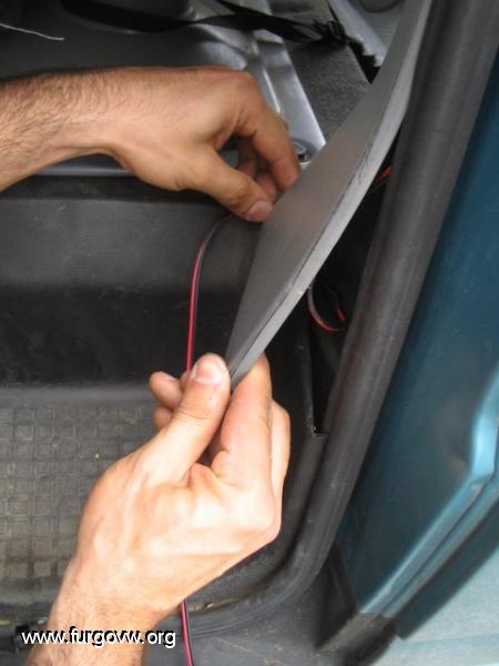

Lo primero fue pasar el cable (2 cables de 10m, para que sobrase), desde la radio hasta el mueble traseros donde colocaremos los altavoces (en mi caso unos de 4", 10cm). En las fotos está bastante claro. Intentamos pasar los cables con un pasacables pero fue imposible, así que decidimos pasar los cables por bajo de la moqueta, hasta la moldura de la parte trasera de la puerta del conductor.

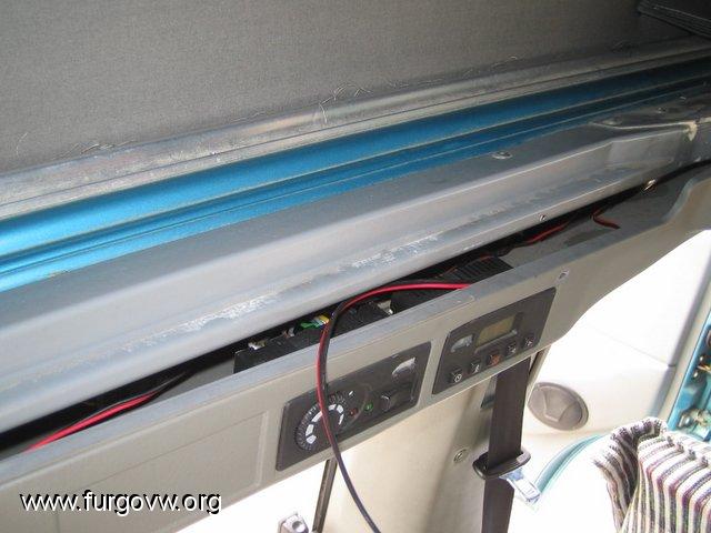

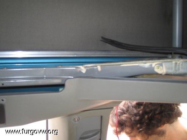

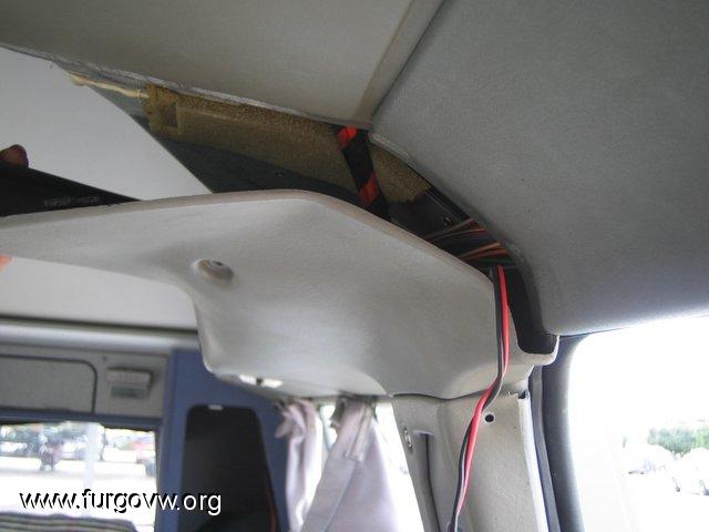

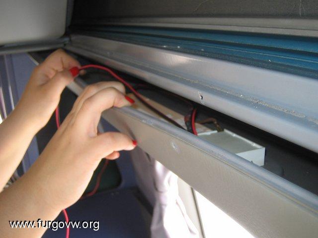

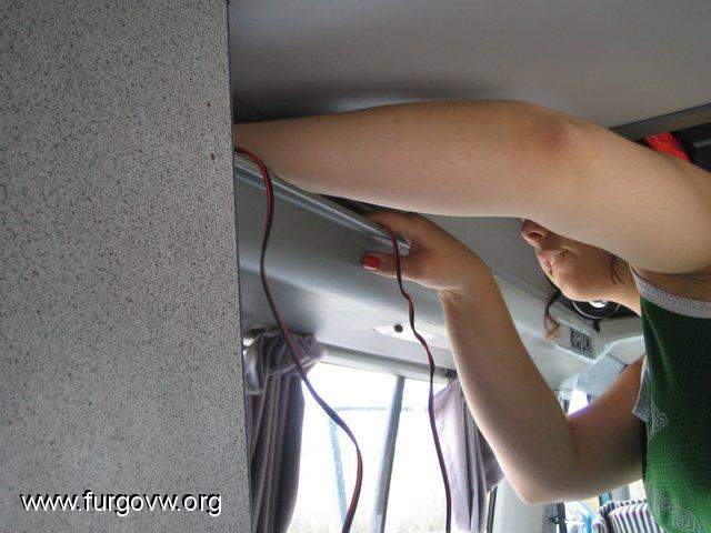

Aflojamos la moldura horizontal (donde está la calefacción estática) quitando los tornillos. Esto lo hicimos con el techo levantado para facilitar el proceso. Los cables los pasamos entre la goma y la moldura con la ayuda del mango de un cuchillo de untar.

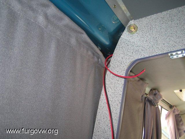

Aquí tenemos los cables ya en el interior del armario.

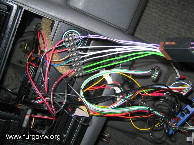

Como mi radio no tenía preinstalación para altavoces traseros, compré en Norauto unos conectores nuevos con los cables ya preparados para hacer los empalmes con el cable que ya habíamos puesto nosotros. Aquí ya están todos unidos, y listos para volver a colocarlo todo en el sitio.
No hay que asustarse al ver tantos cables, son del Parrot.

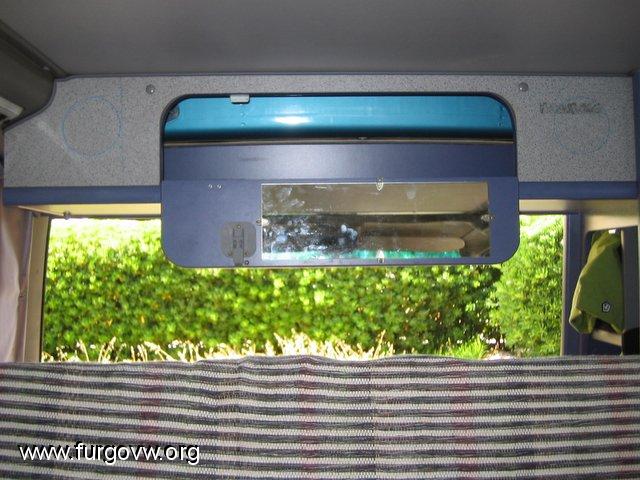

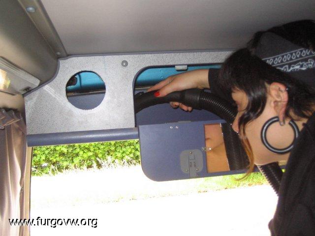

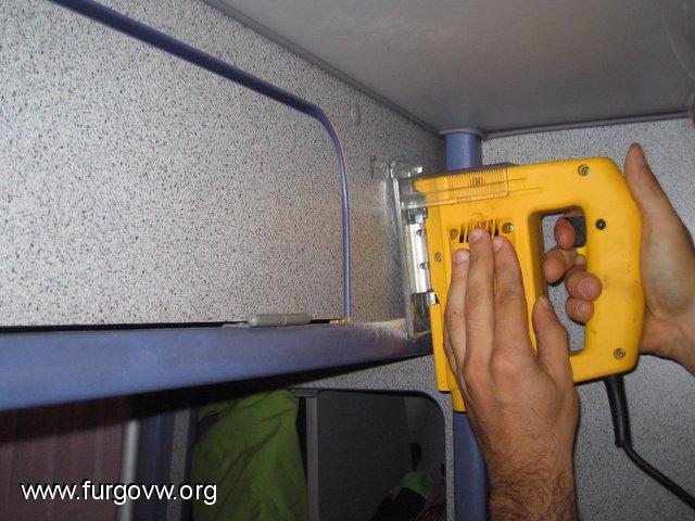

Marcamos en el mueble la zona por donde queremos cortar.
Yo recomiendo agujerear todo el contorno de la circunferencia con una broca, para facilitar el paso de la caladora. Luego con una lima de madera se perfecciona el agujero.

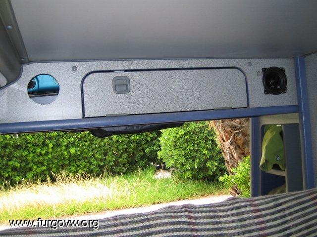

Uno ya puesto!!!

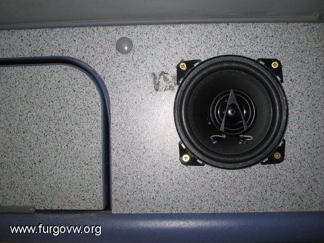

Conectando ya los altavoces... y cruzando los dedos para que suene todo bien!
Detalle de uno de mis pedazo de altavoces de 7€ en Norauto... que suena de lujo!!!
