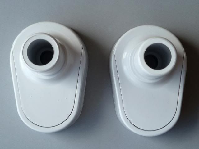

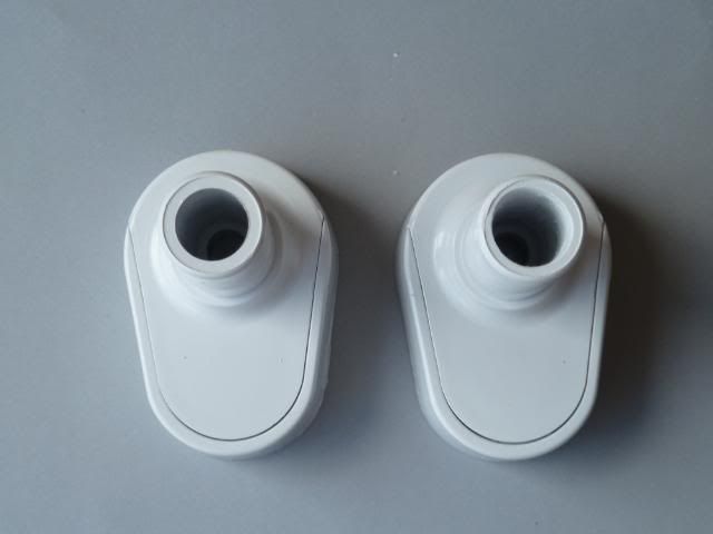

La lástima es que venían sin la barra. Con la suerte que dio la casualidad de que encontré unas barras blancas metálicas que rondaban por casa que ajustaban casi a la perfección. Sólo tuve que rebajar el perímetro interior un poco con la Dremel y una muela de devastar:
a la izquierda el soporte con el diámetro original, a la derecha el diámetro interior ensanchado levemente.

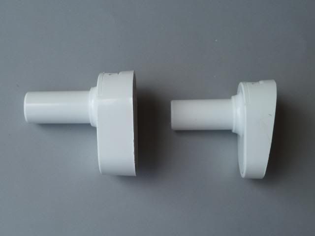

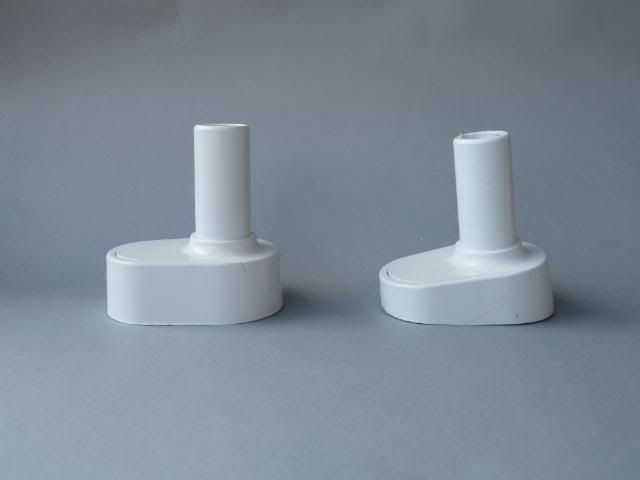

El mayor inconveniente lo tuve a la hora de fijar lo soportes al mueble de fibra. Primero es que no es plano y tuve que adaptar un poco los soportes a la curvatura para que las barras quedaran completamente rectas:
a la izquierda el original y a la derecha el modificado
Tan simple como rebajarlo pacientemente con una lima plana e ir dándole la inclinación requerida para adaptarlo a donde irá colocado.
Otra perspectiva:

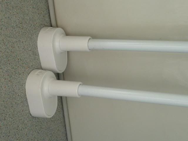

Y así es cómo quedó después de adaptarlos a dónde iban a ir y de siliconarlos:

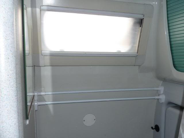

Aquí el soporte una vez ya colocado en su localización definitiva:
Y este es el aspecto final del toallero haciendo uso:
Ni decir cabe que el brico irá de fábula para cuando queramos tender las toallas y los bañadores cuando volvamos de la playa ya que el agua que gotea caerá directamente en el plato de ducha.
