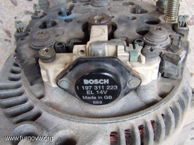

tengo una posible averia electrica , el alternador me carga 14.5 v no se si es el alternador o una posible "averia" interna de la bateria
lo normal esta en los 13.8 v,....creo....
gracias

Los reguladores de carga son de 14V y no creo 14,5 sea demasiado.

Si quieres asegurarte, cambia el regulador de carga. Son 10 minutos y cuesta sobre 24€ (mas o menos - depende del alternador). O por lo menos mira como tienes las escobillas del regulador.
Es una piezecilla que va atornillada en la parte posterior del alternador.

os confirmo que es el regulador y ya lo he solucionado... el problema no son los 24 euros del regulador, si no que estoy por mexico y aqui todos las vw son gasolina y otro tipo de alternador... .malabares

la solucion final ha sido cambiar el regulador, ahora la carga esta estabilizada sobre los 13.8 v, lo cual me tranquiliza y creo que es mejor para la bateria,
