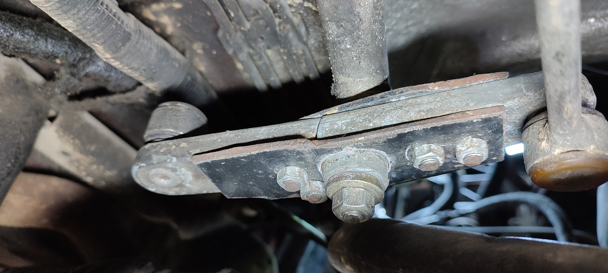

Por fin he tenido un rato para quitar el cubre Carter.
Tengo 2 fugas, una muy pequeña de valvulina por el palier largo del copiloto, el otro está bastante manchado pero no aprecio fuga.
Por otro lado un rezume general de aceite por la Junta del Carter si no me equivoco.
El nivel de valvulina no ha bajado aparentemente,aunque algo lo habrá hecho.
Fotos palier largo:
Estas son del corto, lo veo sucio sin mas
Me he hecho sombra.
Ahora unas del Carter, siento la calidad pero apenas hay sitio sin levantar la furgo
