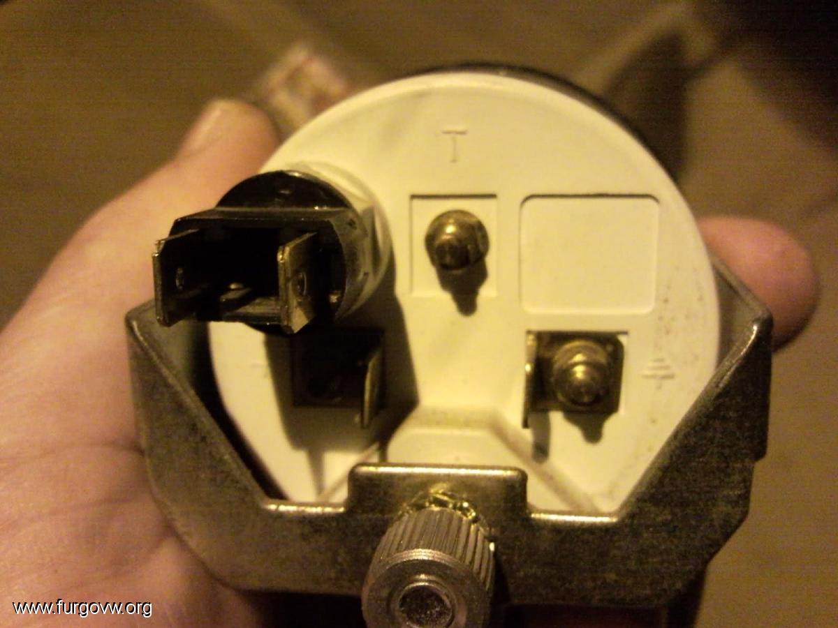

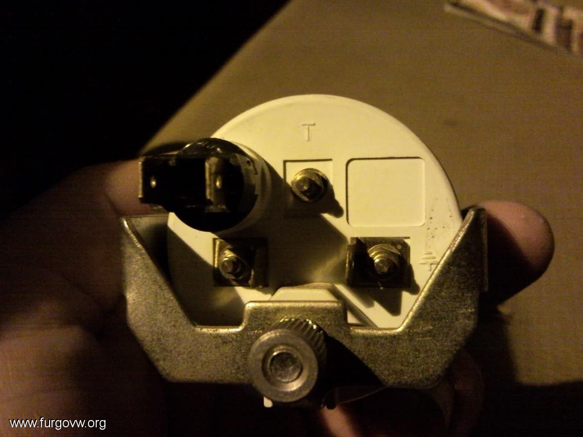

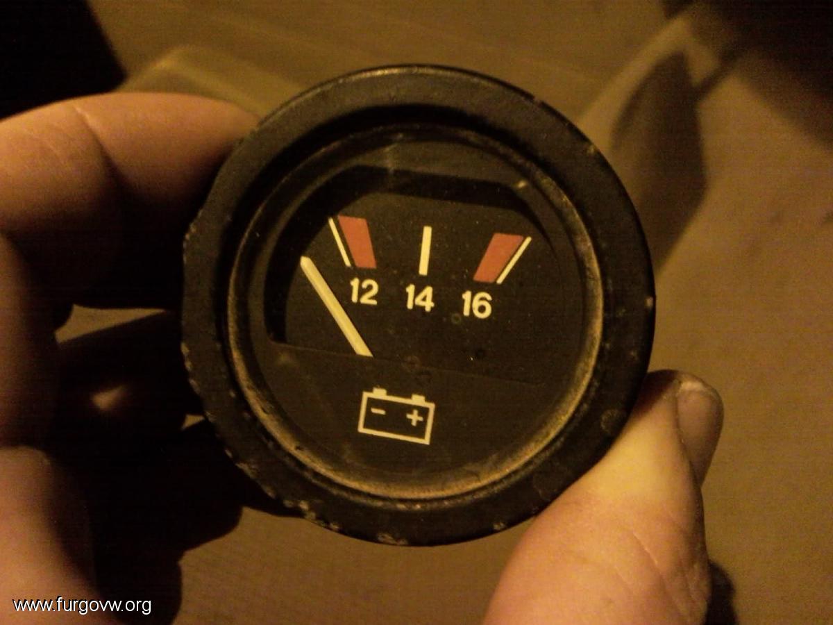

hola pille esto dde un desguase es de un land rover,ya tengo las dos baterias con rele negres,y queria ponerlo para tener un control de cuanto esta cargando,gracias

Es muy facil. Uno de los terminales a la salida del positivo de la llave de contacto y el otro a masa. El que va a masa es el que tiene el simolito de una linea cruzada con otras lineas transversales en forma de piramide invertida.
El resto es para el sistema de iluminación del reloj. El positivo va a la salida de la llave de luz de posición y el negativo a masa.
