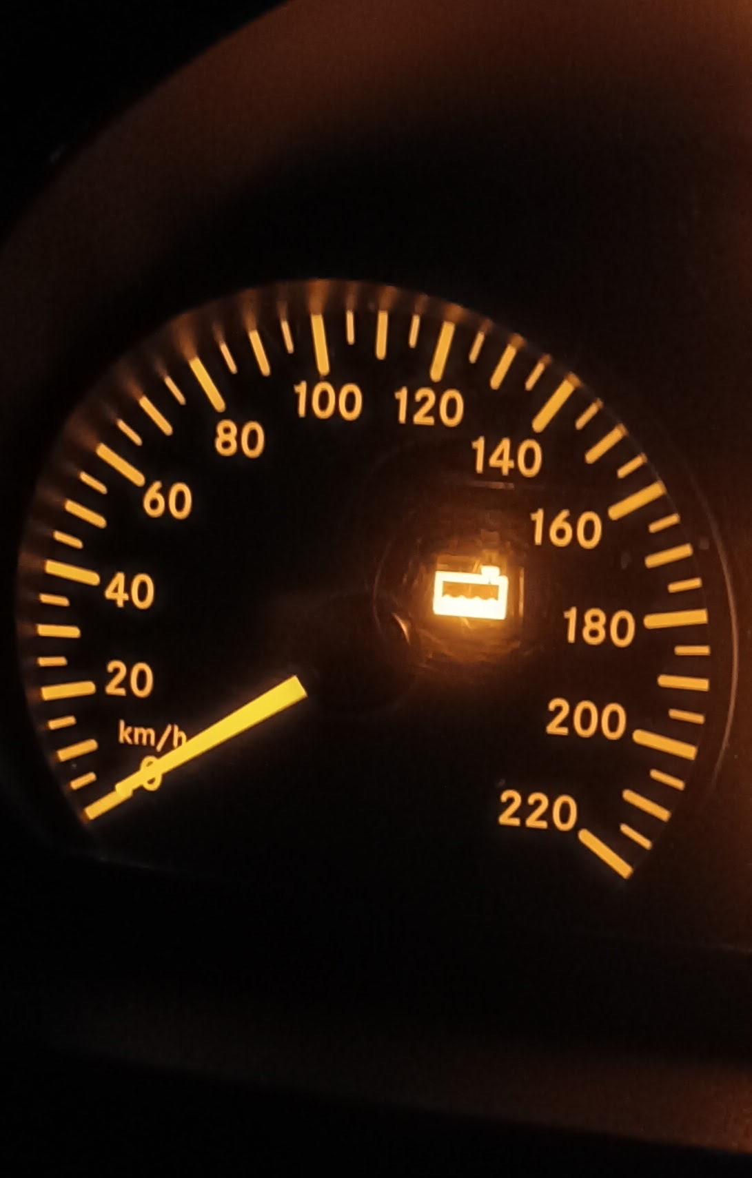

Buenas tardes,
¿Alguien sabe qué quiere decir el chivato de la foto? Se me enciende cuando arranco a la mañana temprano y se apaga en unos 5 minutos, después se apaga y hasta el día siguiente ya no se enciende.
Gracias de antemano!  .ereselmejor
Miserjo
Creo que es el del depósito del limpiaparabrisas
zaztosylum
No creo...me he quedado sin liquido muchas veces y nunca se ha encendido esa luz...
Miserjo
Has comprobado el resto de niveles.
Liquido dirección asistida, liquido de frenos y el refrigerante.

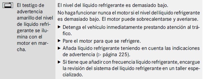

Söze
Noviembre 11, 2024, 15:49:32 pm #4 Ultima modificación: Noviembre 11, 2024, 15:51:54 pm por Söze Razón: adjuntar foto
Hola, es un hilo de hace ya un mes e imagino que ya lo habrás solucionado, pero igual sirve para otros compañeros.
Esto es lo que dice el manual: Nivel de líquido refrigerante bajo.
Söze
