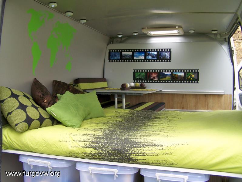

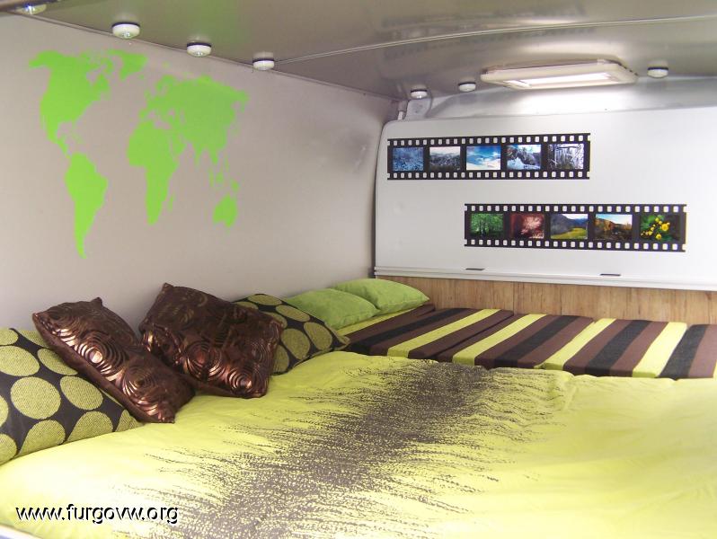

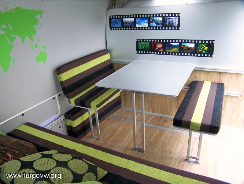

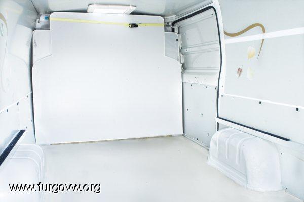

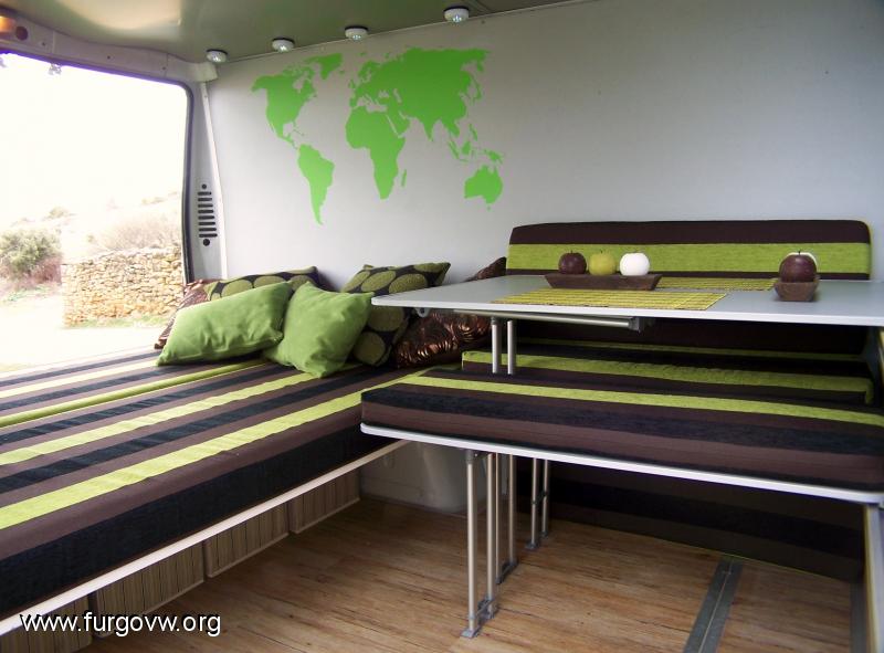

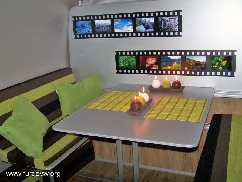

Ala, después de 8 mesazos interminables, por fin podemos colgar fotikis de The Beast, que no está acabada, pero CASI .ereselmejor .ereselmejor .ereselmejor !!!!
Nos la han tuneado en Gironella (provincia de Barcelona), en la Fusteria Bassacs y nos costó media vida encontrar alguien que hiciera las cosas bien, bonitas, baratas... y homologadas .palmas !!! Muchas gracias a Xavi y Alonso, por su paciencia porque somos un poco pijoteras (joer, que la furgo nos tiene que durar una vida entera!) y porque han puesto todas sus ideas en ella.
He colgado las fotos en la Galería, aunque están algo desordenadas... tengo que entrenarme en esto del foro! Edito: Al final han quedado bien, no? .fotografo jajajajaja
Vamos que nos vamos!!!!
Inicio y tuneado exterior
Vamos avanzando en el interior
The Beast casi completa
Y con esto y un bizcocho, estamos con la homologación al caer!!!! Pondré mas fotos en cuanto esté acabada del todo y con los adhesivos correspondientes jijijiji.

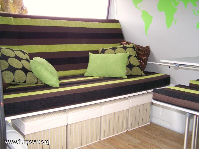

Nos puedes dar mas datos de esos asientos traseros, por favor?

Hola muy guapa la furgo yo me estoy equipando una citroen jumper l3 h2
y ando un poco frenado con el tema de que madera elegir ,
tú que madera has puesto porque se vé acabado en formica o algo así?
otra preguntilla el asiento de detrás es el original doble de delante?
podrás homologarla con este asiento?

El tema de la homologación lo hace la empresa que nos la esta preparando, ya que llevan 20 años haciendo ambulancias y coches funebres 8). Lo que si os puedo decir es que el asiento trasero lo compramos en un desguace y lo recortamos para ajustar medidas. A la hora de homologar, le quitaran los cinturones y homologaran con el asiento doble delantero (3 plazas). Con los papeles ya en la mano, quitaremos el delantero doble, pondremos uno giratorio, pondremos los cinturones al de atras... Y cruzaremos los dedos .malabares !!!
Lo que si hemos tenido en cuenta a la hora de montar el asiento trasero, es que cuando podamos pondremos un asiento cama homologado, que ahora no podemos por tema pasta (la culpa la tienen 2000 aurelios que no tenemos :roll:)
Sobre la madera que hemos usado, es una melamina forrada con formica, y como el preparador tiene horno pues podemos escoger el color que mas nos ha gustado. Hay materiales mas resistentes, sobretodo para la cocina, pero salen por un pico .panico !!!
En cuanto la tengamos acabada, os pongo exactamente que lleva y como/porque. Esta furgo es la carta de presentación de nuestro preparador, asi que es posible que en breve él mismo os pueda contestar .palmas !
