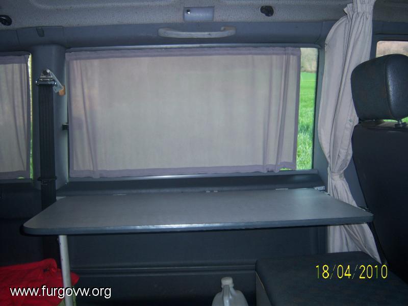

Hola gente esta es la mesa que tiene un colega del pueblo en su Mercedes Vito. El montaje es muy sencillo a la vez que práctico.
Espero que le sirva a alguien de ayuda. Un saludo.

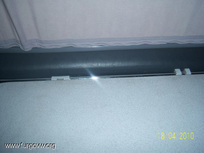

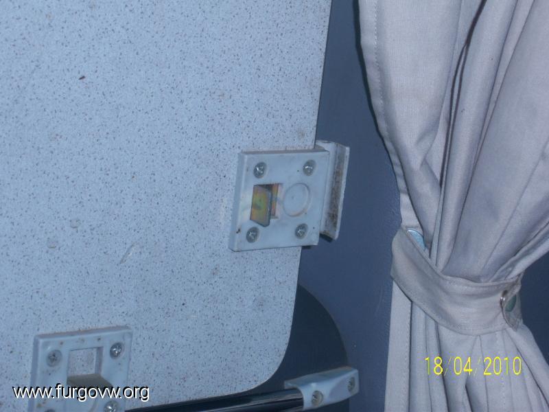

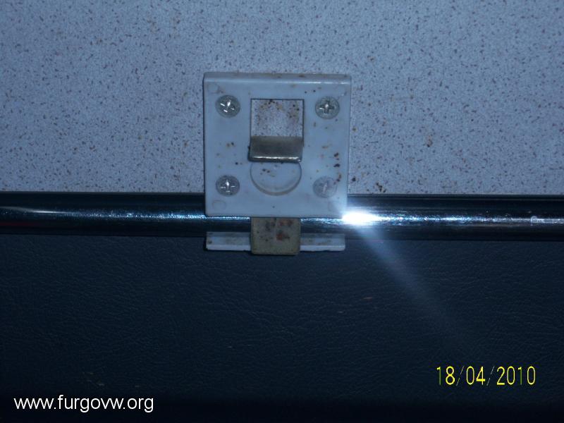

esta es la forma en la que va enganchada.
Esta pieza es facil de encontrar en tiendas de bricolaje.

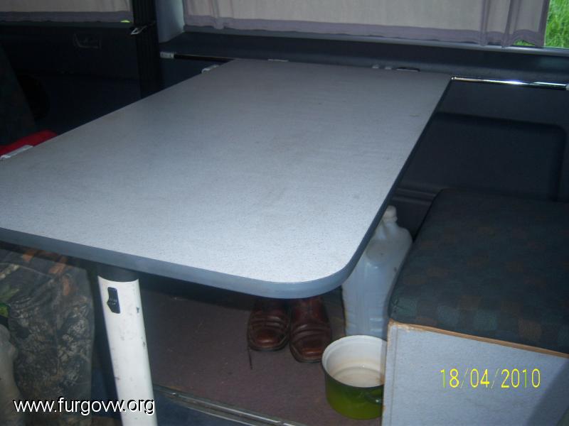

Como podeis ver la mesa se puede poner en las dos posiciones. Además de esta forma se puede utilizar el potty como asiento. (El potty es esa pequña caja que está a la derecha de la mesa. Tiene la misma tapiceria que los asientos de la furgo)

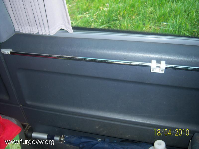

Aquí se ve la barra sobre la cual va enganchada la mesa de forma que la mesa es de quita y pon.

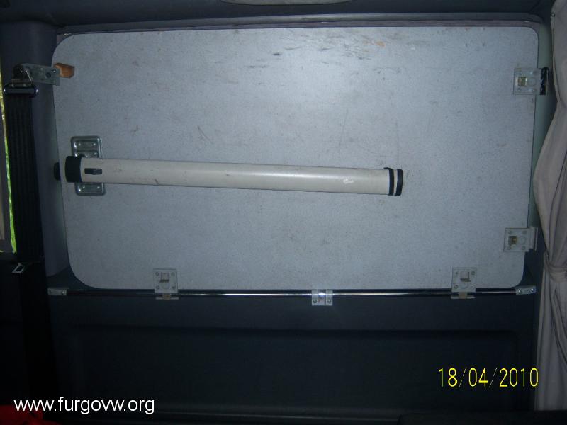

Por último aquí podeis ver como queda la mesa plegada sobre la ventana.
