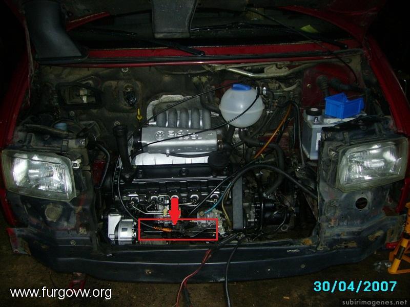

julitot4
perfecto!!! ahora solo falta saber donde esta la bomba jajajajjaja
DaniXDX
Ese es el cable. Un saludo.
julitot4
toma ya!!!! q crack!!! se agradece si señor!!! jejjeej
