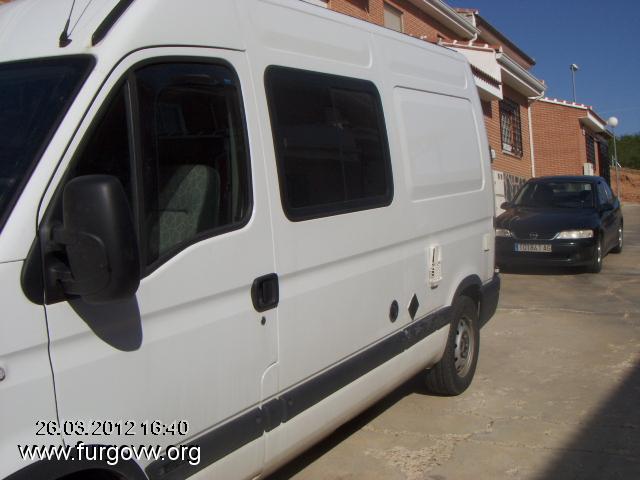

Pues es mas trabajo que complicado veras:
lo primero es desconvertirla! como? quitando tooodo lo relacioado con la ambulancia ( en  mi kaso pegatinas luzes sirena placa de sp...)
despues necesitas 1 certificado de taller, donde diga que a sido desmontado todo i el veichulo vuelve a su forma original de furgon, te vas a la itv i la pasas como tranformacion anterior ( no es necesario firma de proyecto ya que sera una lt de serie por asi decirlo.... vamos que no as echo nada nuevo)
I aleee arreando a montar costias!!!!
al tanto si kieres omologar plazas traseras que al desconvertirla de ambulancia  afurgon posiblemente las pierdas...)

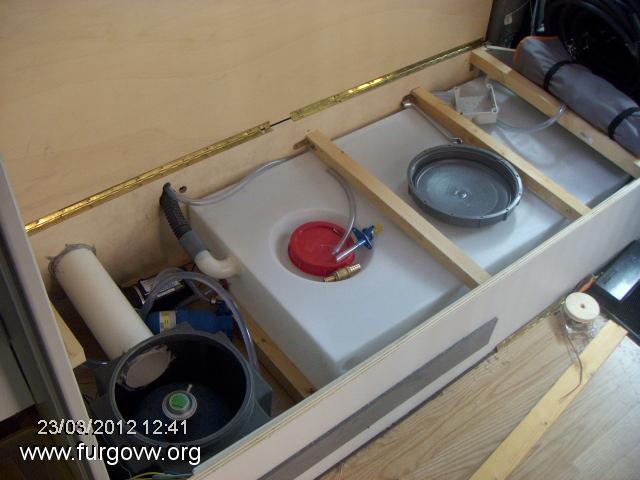

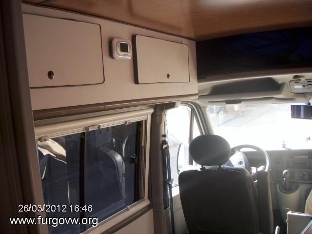

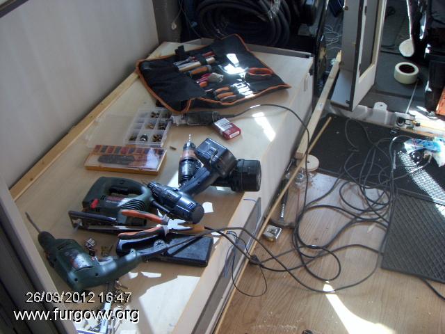

hace mucho que no digo nada por aki, solo deciros que la furgo, sufrio muchos cambios, i lo ultimo en lo que estoy, es acoplando muebles de una caravana, a la ambulancia, subire fotos :)
a cambiado tanto que igual borro esta presentacioni empiezo una nueva jaja!
