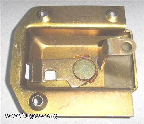

Esta parte de arriba de la cerradura de la corredera parece que no sirva para nada. ¿Hay algún truco? ¿Sirve para algo o está solo de adorno?

pues un adorno no parece.
yo creo que es un cerrojo o un deguro de la puerta.

Pues eso esta en la cerradura para que cuando habras la corredera hasta el final esa palanquita abrace un gancho que hay en el carril y se quede enganchada, y los cables que dices son para, entre otras cosas liberar ese gatillo

Gracias Nachomon ahora lo entiendo. Resulta que la palanquita del carril estaba encajada fuera del sitio y por eso este mecanismo no cogía nada y no le veía sentido. Gracias de nuevo.
