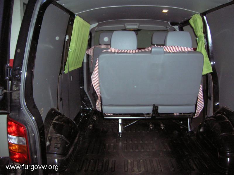

alguien sabe como se puede hacer o si puedo aprovechar los enganches que me sobran .
si hay que soldar alguna platina

ya esta echo mucho curro y pasiensia
asi queda con los asientos mas atras y a la derecha queda mas lugar delante y un buen maletero , ahora a por los muebles ya pondre mas fotitos de la obra saludos

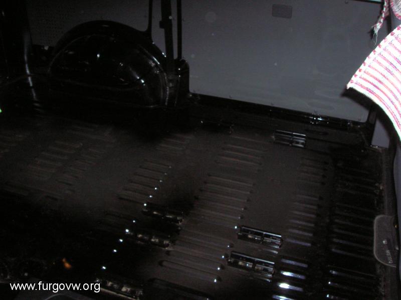

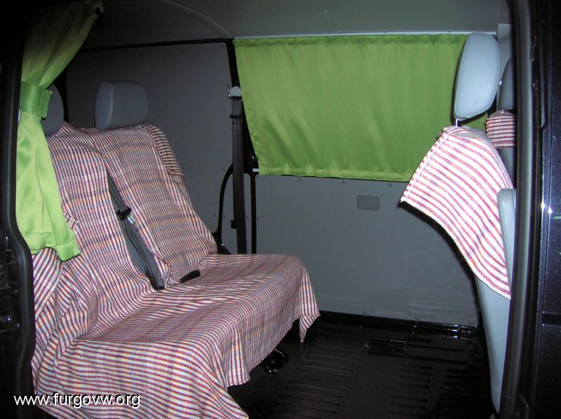

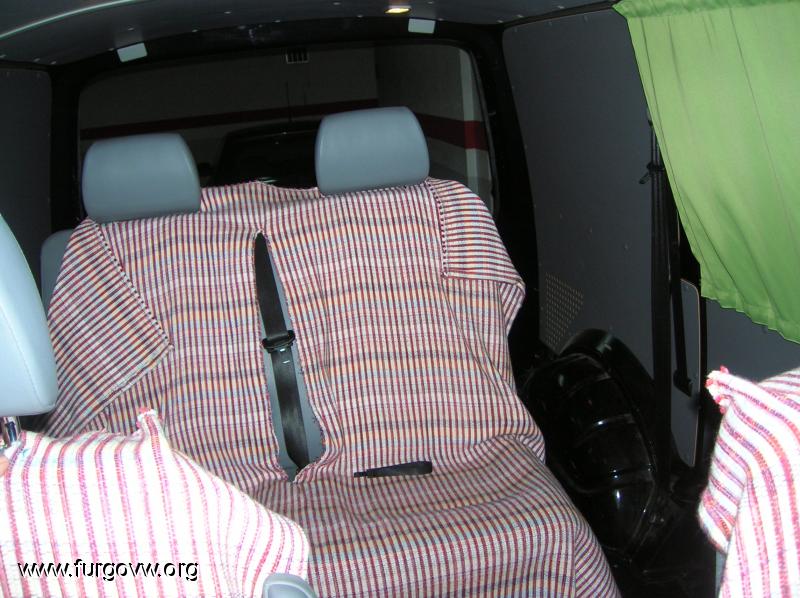

ya estan las fotucas de la obra y el desmonte para poner los asientos mas atras espero les guste .
