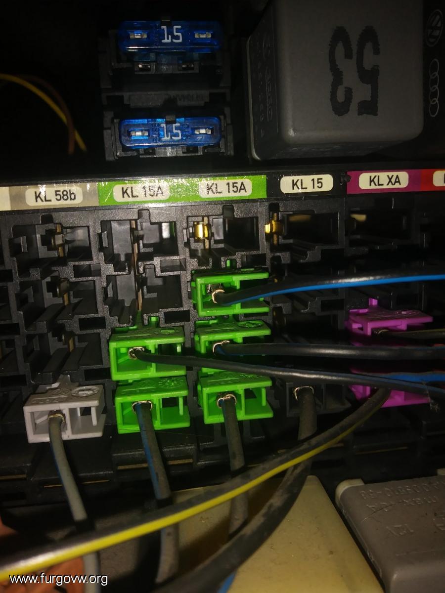

Resulta que la furgoneta, al menos la mía VW t4 TDI 2.5 del 2000, tiene una caja de conectores encima de la caja de fusibles, con huecos dispuestos para conectar un cable con faston, con diferentes tipos de usos.
Que quede claro, que la existencia de estos conectores la he conocido en este foro.
Pues bien, me he ido a dicha caja y eureka, tengo un montón de conectores que me dan corriente, solo cuando llevo la llave a la posición de antes del arranque y que cuando la bajo a cualquier posición de las anteriores, la corriente desaparece.
Aquí os dejo donde:
En cualquiera de las filas con la etiqueta KL15, ya sea verde o negra.
Y si queréis una alimentación continua, de la etiqueta con el 30.
