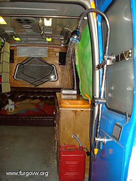

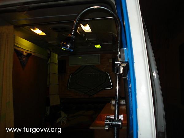

Pues nada, puesto que mis padres kambiaron la ducha de kasa e podido usar algunas de las piezas sobrantes para montar una en la furgo, es mucho mas sencillo de lo k parece!, por pasos,

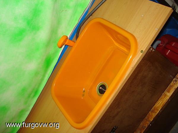

aki lo k seria el desague.
pues bien, e kitado el grifo i con unas multiconexiones de mangeras para jardineria lo e unido al tubo de la antigua ducha de kasa.
como mi grifo se enciende con un interruptor aparte del surtidor a sido coser i cantar, para lo k me e gastado ( casi na) i como a resultad estoy mas que satisfecho!

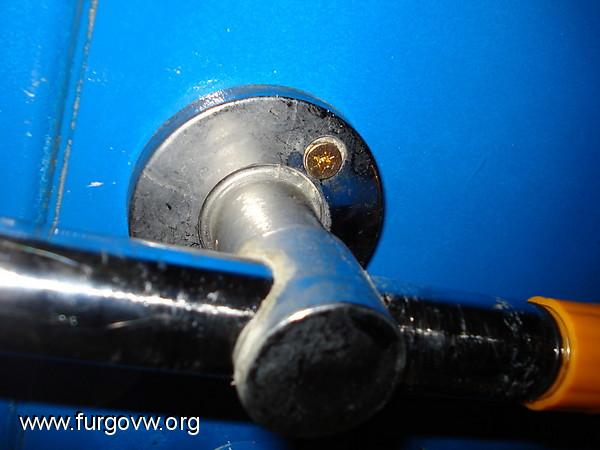

solo e clavado un tornillo de xapa en la puerta trasera, i kon un sujeta fregonas en la barra k tiene el kristal se aguanta, aki unas fotillos

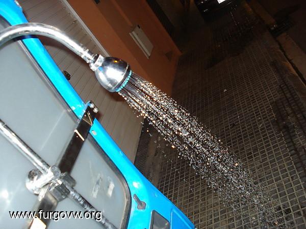

resultado final, una buena ducha kon un buen kaudal
ademas se puede girar para k okupe nada i menos, la punta de la ducha es direccionable, para evitar agua dentro de la furgo ( ya k esta pensada para usar fuera.

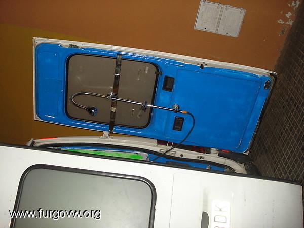

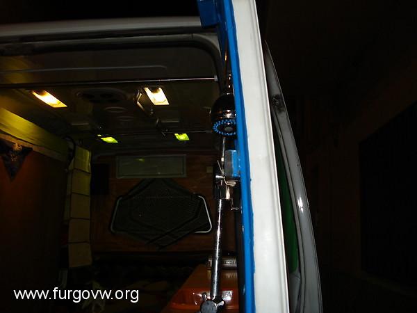

aki desplegada:
aki plegada:
como ya os e dicho es muy muy sencilla, pero me ira genial ^^
kiero ponerle una estrukturilla para poner una kortina ( tamb plegable)
prometo fotos
