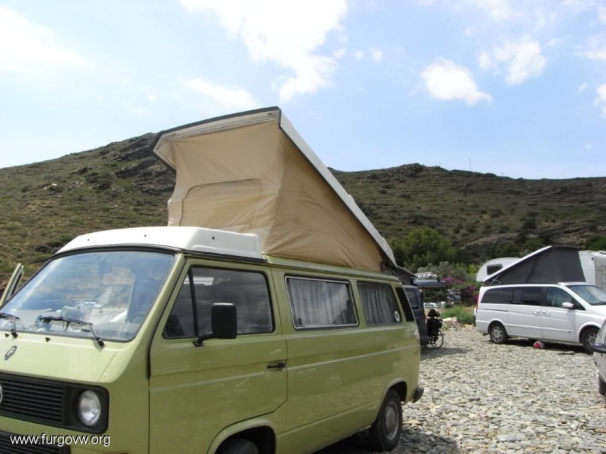

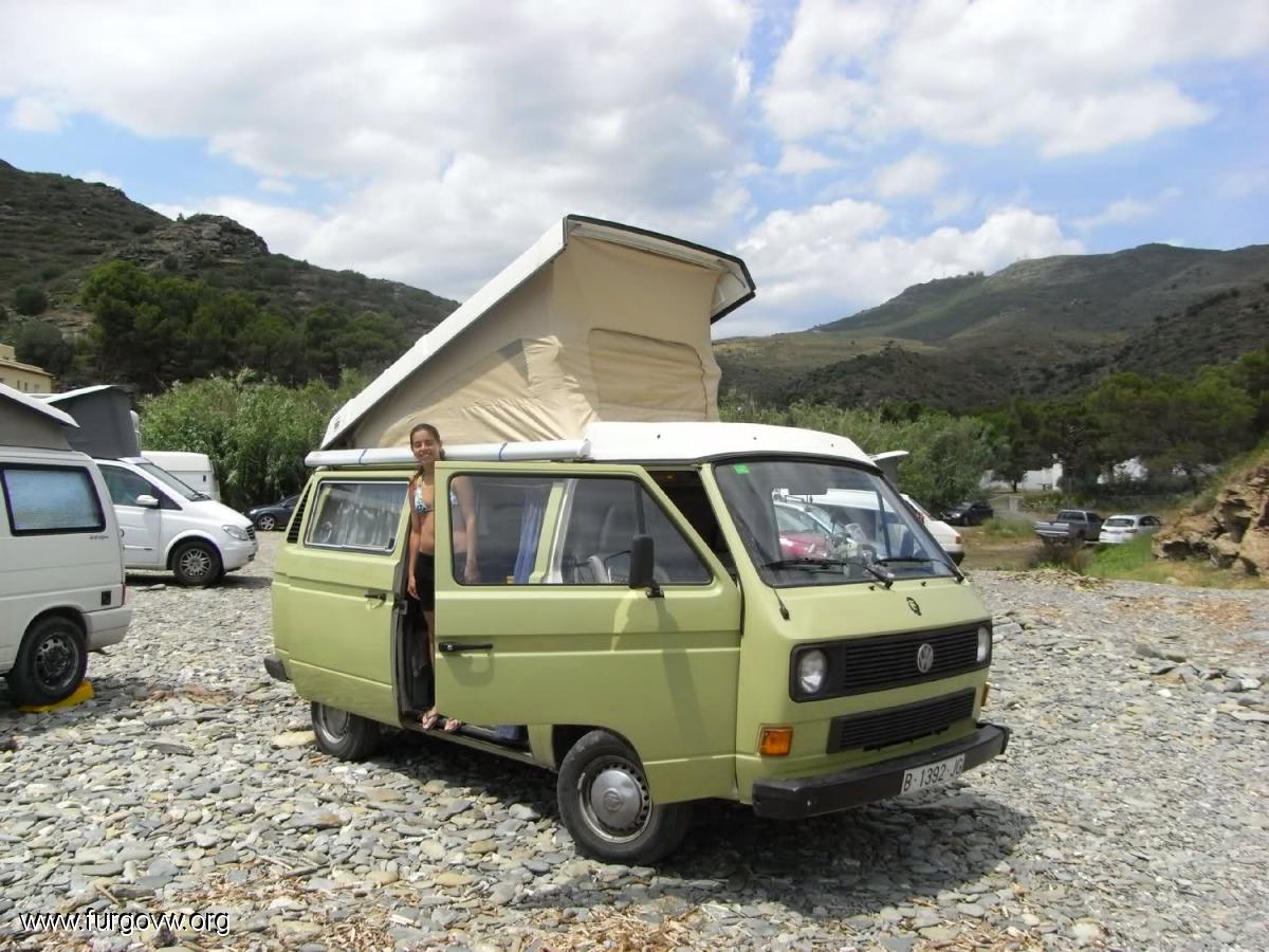

Ahí van esas fotos del maldito toldo  :-[ :-X :'(
El bulto de la derecha es la almohada jejeje no penseis que es un defecto del toldo.
Por suerte mi Tia ya me esta poniendo la mosquitera ( era lo unico roto) en el toldo viejo, y cuado vuelva de vacaciones le quito las ventanas laterales al toldo nuevo para ponerselas al viejo, y le prendo fuego a la sabana de mier...  >:(

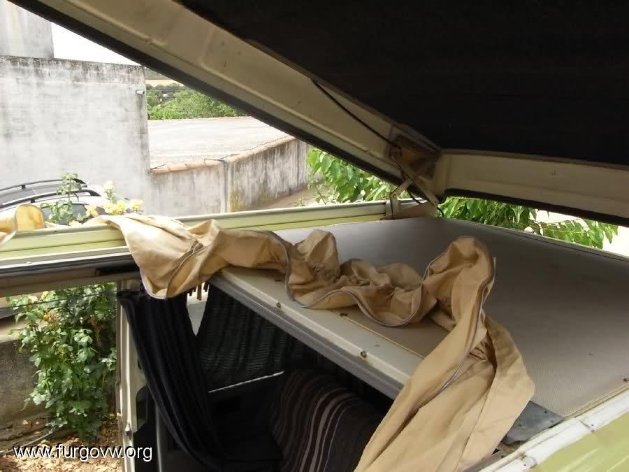

Julio 02, 2009, 04:43:06 am #77 Ultima modificación: Julio 02, 2009, 04:46:18 am por pollo
Para que veais la fina que es  >:(  Por la noche cuando enciendes la luz interior, desde fuera se ven las sombras, pero bien bien, como para hechar un polvo  .lengua2

hombre Pollo ,  tampoco queda tan mal, ¿el paisaje es la Dulce cala Jóncols? ;)
pollo
Julio 02, 2009, 07:32:50 am #80 Ultima modificación: Julio 02, 2009, 07:34:22 am por pollo
Muy observador alcasa  8) es la Dulce cala Joncols.
Mal mal no queda, pero para mi gusto la lona es muy fina y nosotros que salimos en invierno, pues como que no.
A demas la veo de muy mala calida, las costuras no son muy buenas y encima le va pequeña.
Saludos ;D
