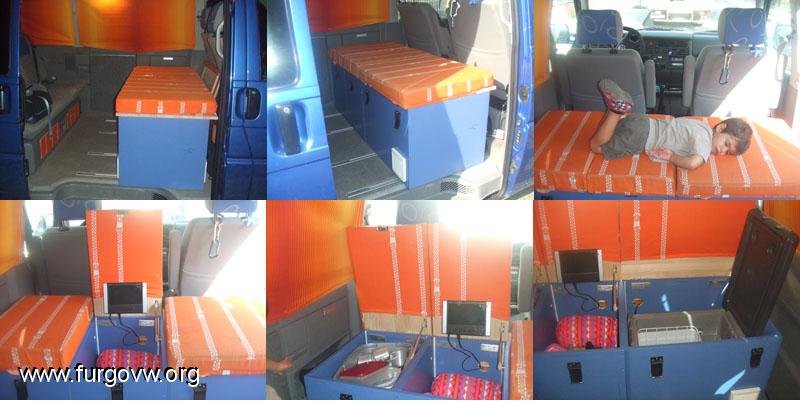

Y si haces la tapa un poco más grande y pones la bisagra fuera.
Estos son mis cajones, para que te hagas una idea de lo que te digo.
Si te fijas, la tapa es más grande, la bisagra esta por fuera.
Las pletinas de aluminio que se ven por denro son para reforzar, pero no son necesarias.
Espero que haberte ayudado.
