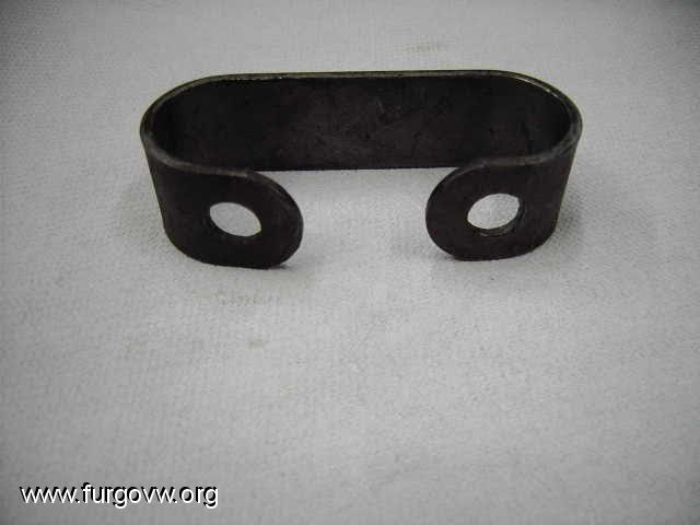

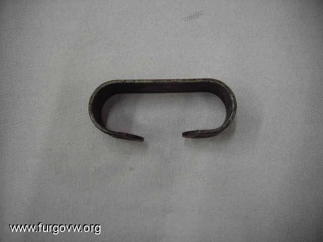

Tengo que montar el colector de escape y no soy capaz es esta dichosa brida no hay manera aber si hay algún truco o herramienta especial y si es a sin donde comprala

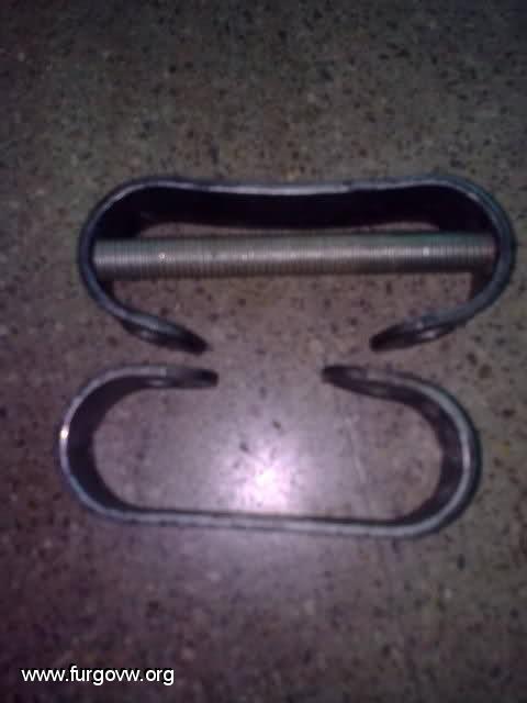

Bueno ya lo tengo solucionado con un simple tornillo de M6.

Tienes que abrir la brida  y en el interior poner el tornillo, este es el resumen.
El tornillo que esta en la foto no es el definitivo al final puse uno con una tuerca,para poder regular la longitud del tornillo,y tu be que hacer varias pruebas hasta en contra la medida exacta.
Para abrir la brida la coloque  pisandola por un extremo con la prensa en y por un abujero hice palanca con el destornillador y colocas el tornillo ( PON BIEN  EL TORNILLO QUE COMO SALTE,TIEME MUYMALA LECHE )
Una vez puesto en los colectores hace palanca con un destornillador en el tornillo y listo ( cuidadin con los dedos).
