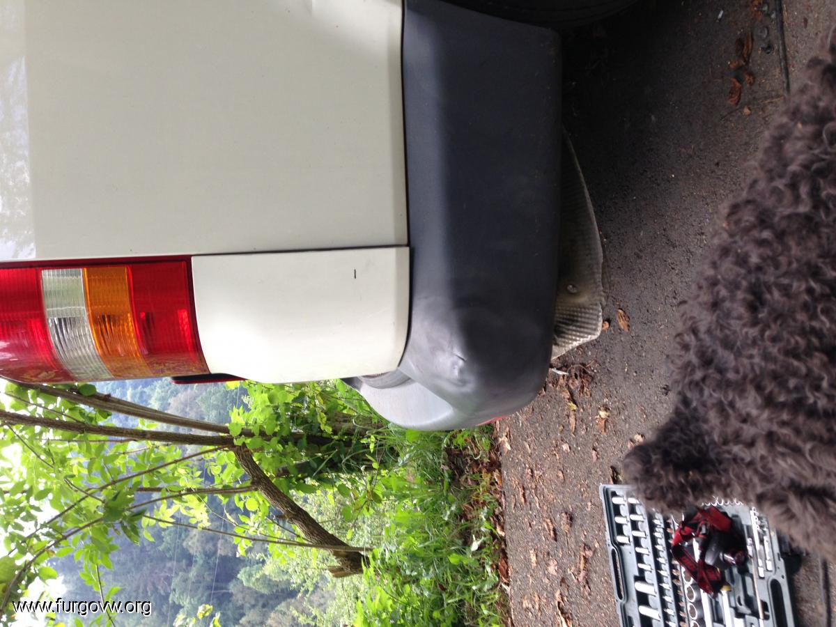

Hola gente...estoy a topeee con los bricos ahora que empece las holidays!!!jejej....aqui os pongo lo que hice cuando me canse de ver la abolladura de mi frago!!!!jejeje
esta es la cuestión del brico:
perdon pero salió la fotuca al doblada..jejeje

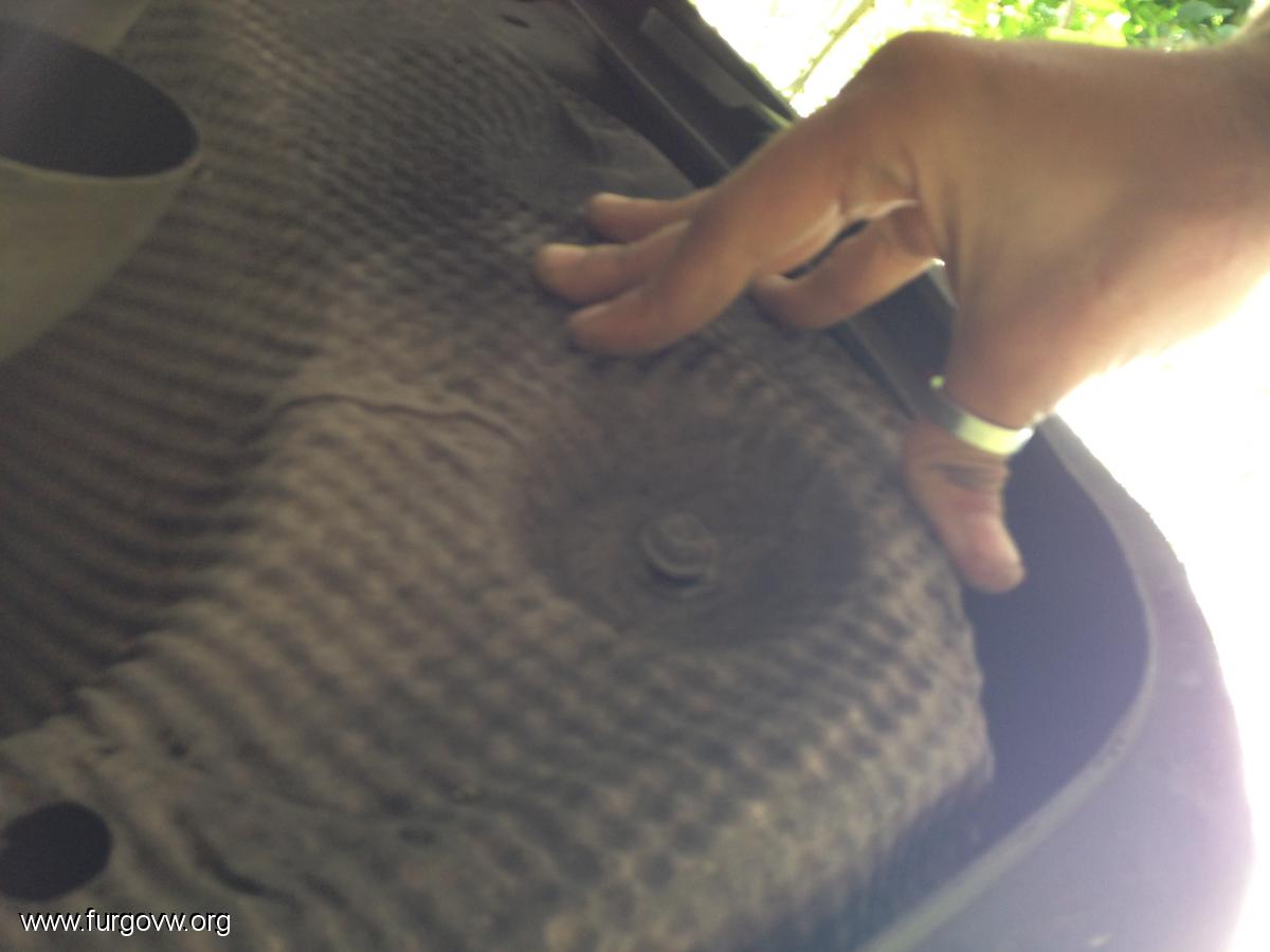

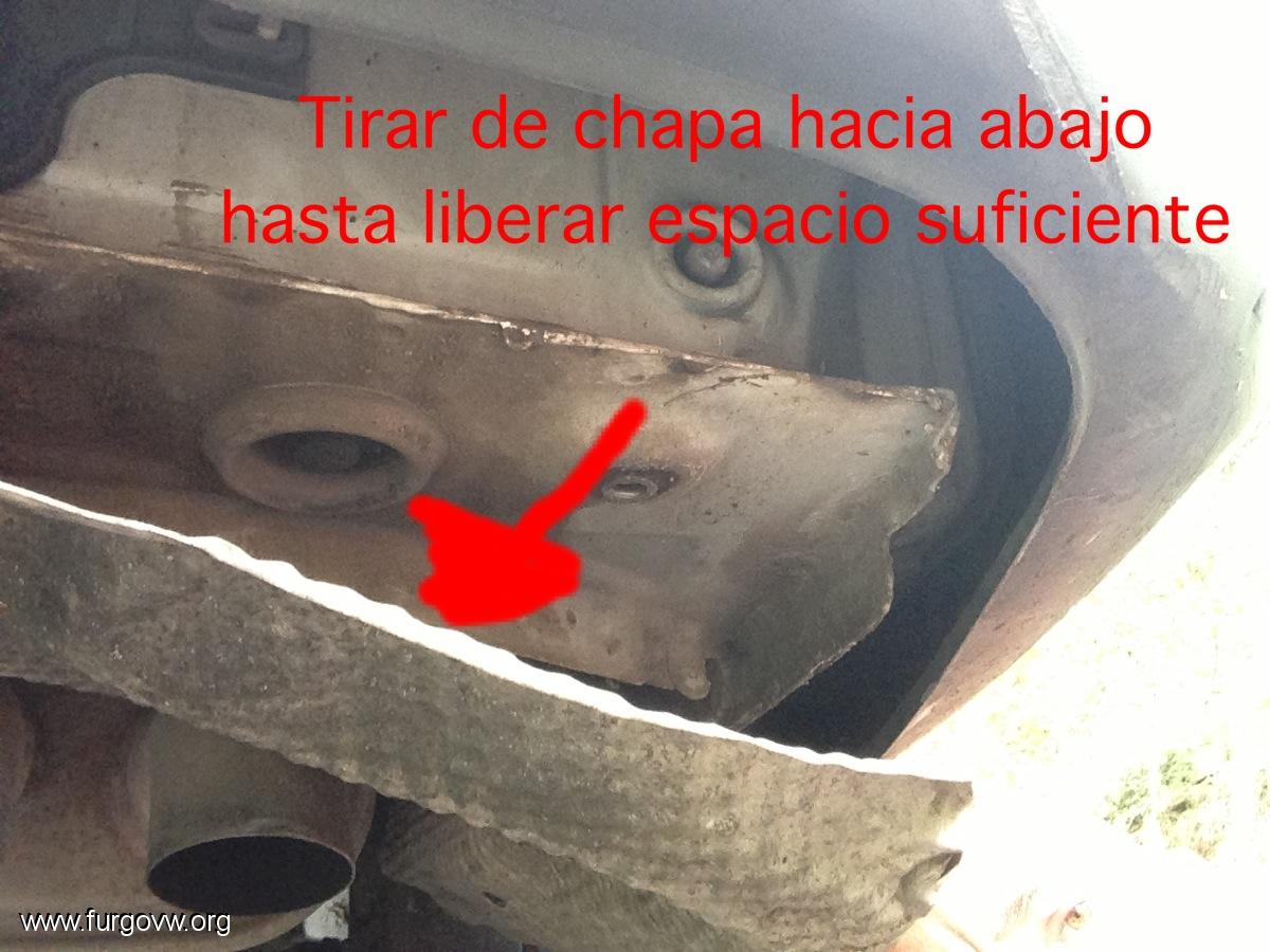

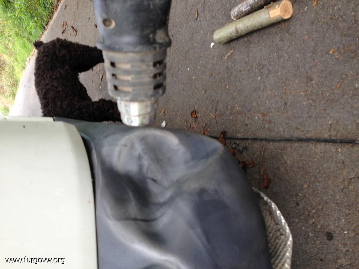

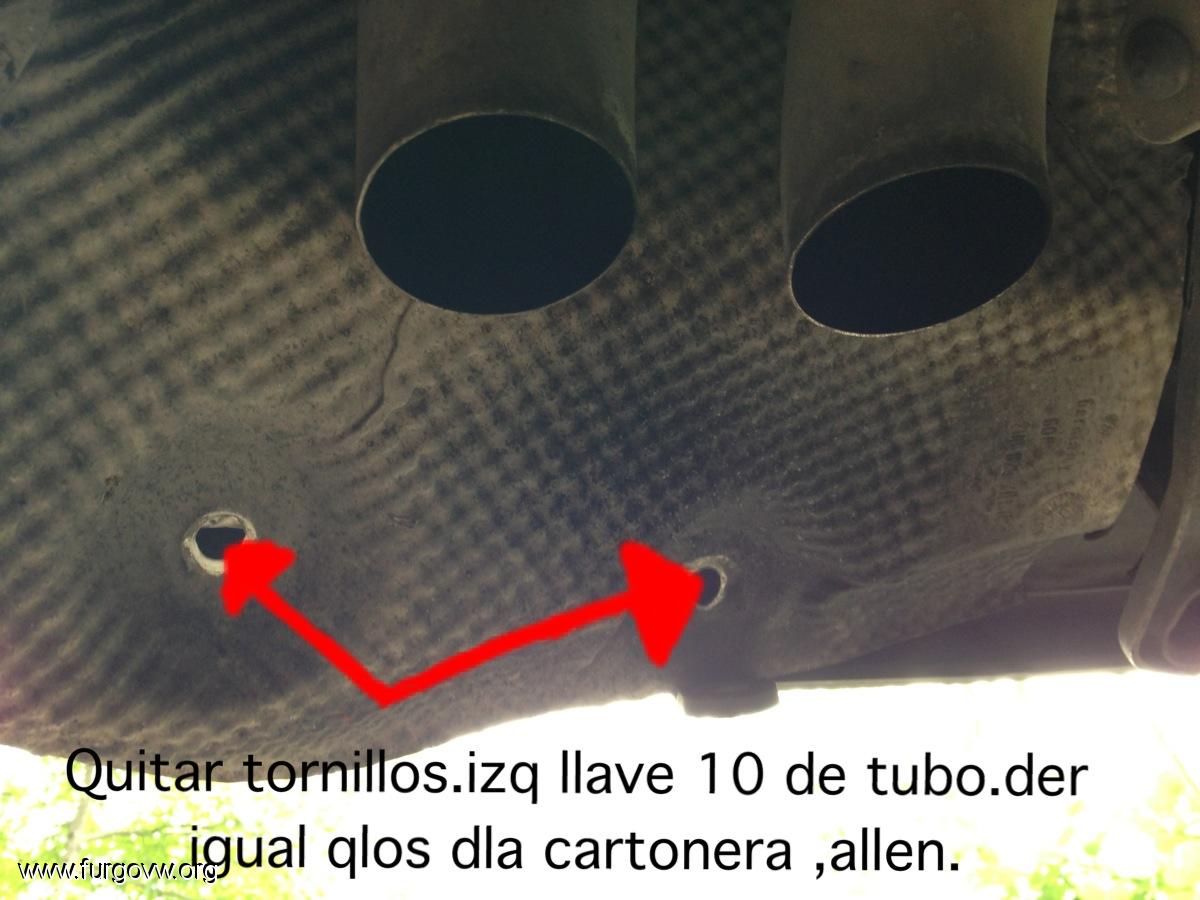

La tecnica que me comentaron por ahí trataba de aplicar calor con pistola de calor y presionar desde dentro afuera para sacar el bollo al estar caliente y blando el plástico....y bueno para poder proceder tenemos que desmontar la parte inferior y doblar la chapa protectora para tener acceso al bollo en cuestión

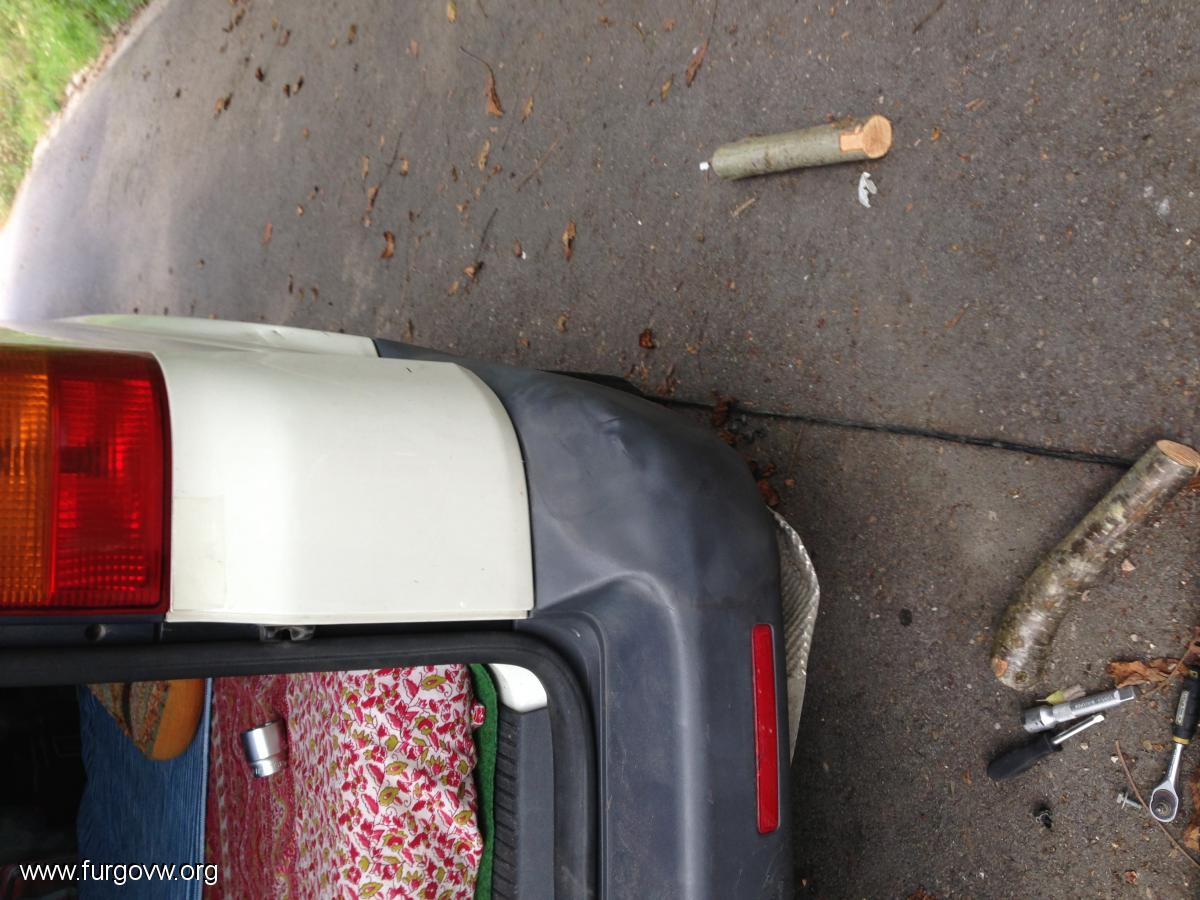

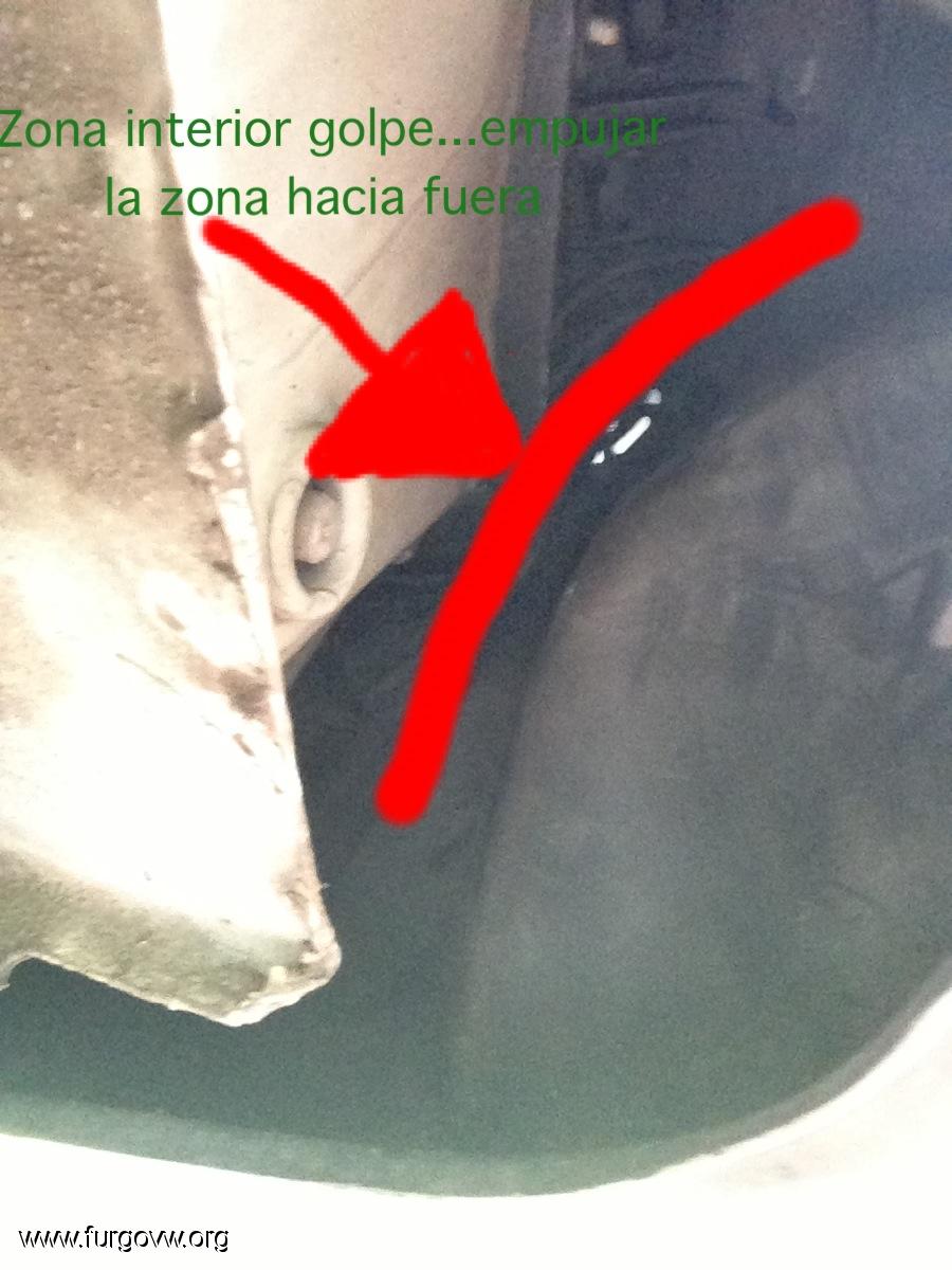

Ahora podemos empezar a dar calor...yo empece con la pistola a media potencia para precalentar el plástico y que no sufriera demasiado a unos 10-15cm..una vez precalentado cogí mi palanca que use un palo!!un palo!!!jajaja con forma redondead en la punta para no marcar el plástico al hacer presión ya que esta blandito y maleable...y le metí máxima potencia..al instante casi empece a ejercer palanca y empezó a recuperar su forma..y con un pokito de tiento se va presionando donde mas lo necesites o te lo pida hasta dejarlo casi como nuevo...en mi caso quedo así...

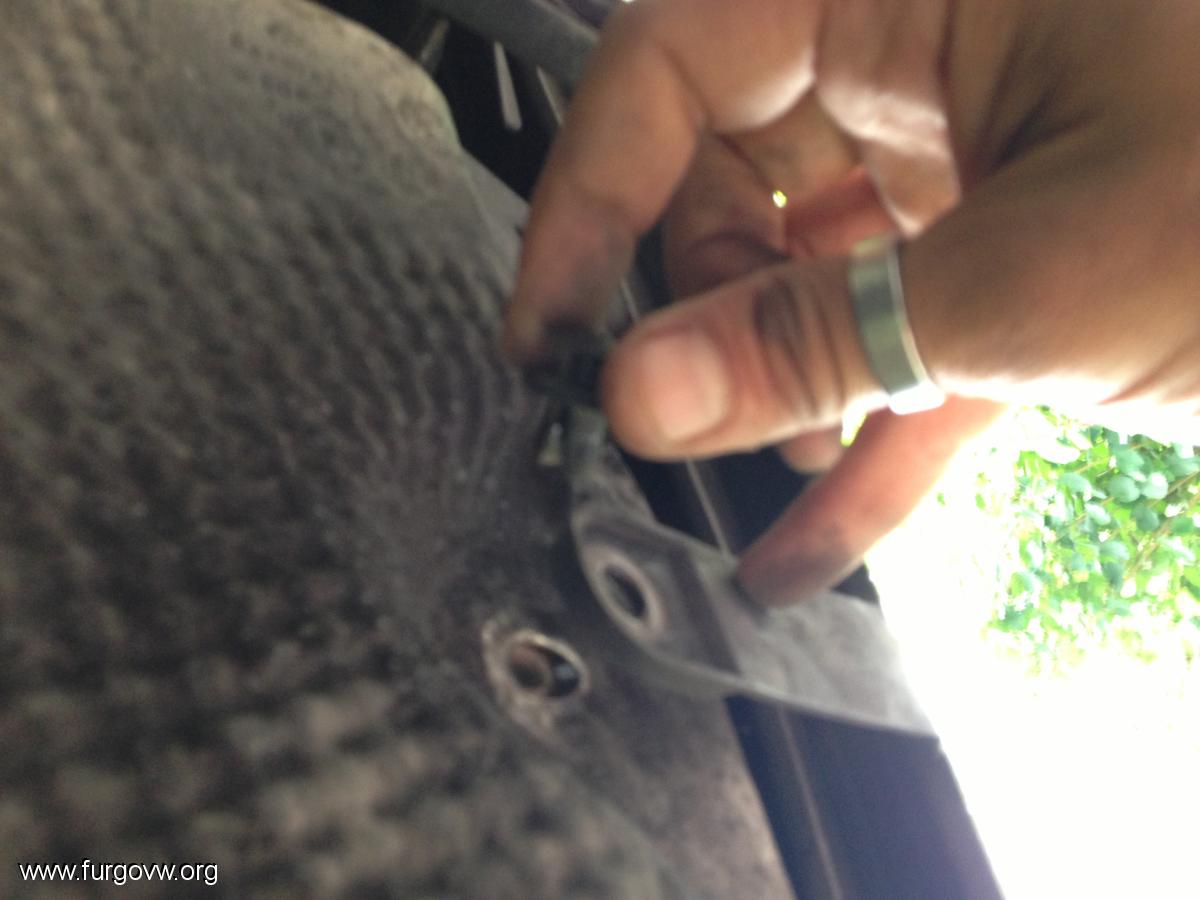

Ahora solo nos queda volver a montar la chapa en su lugar..primero el tornillo del diez del a esquina que hace mas fuerza
y después el otro que es mas canijo
y briico listo ya nome duela la vista cada vez que miro la furgo desde atras!!!yuujuuuu .malabares..bueno saludos y a rodar!!!!cualkier cosilla por aquí estamos!!!chau

Muy bien explicado, yo lo hice en mi furgo hace tiempo, con un secador de pelo potente, eso si, tengo que decir que mi parachoques tenia un bollo pequeño y salió perfectamente.
ronmartin
si notas que en el lugar del arreglo el plastico queda de manera distinta al resto, quiero decir mas oscuro e incluso mas brillante, esto tiene facil solucion, dale con el decapante a todo el parachoques para igualar el color, parecera mucho mas nuevo, luego lo haces con el parachoques de alante y te quedara como nueva la furgo.
cuscus
Muy bueno yo lo hice sin quitar la chapa y casi me quedo sin mano.
