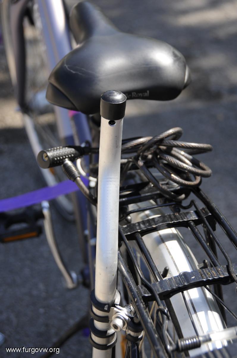

Consta de un tubo de aluminio de diametro 22, que lo he cortado para quitarle un cacho cuando no lo este usando.
Aqui la parte fija del tubo. Quitando el tapon insertare la parte recta del otro cacho.

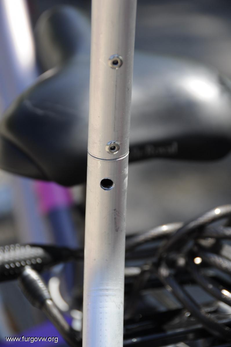

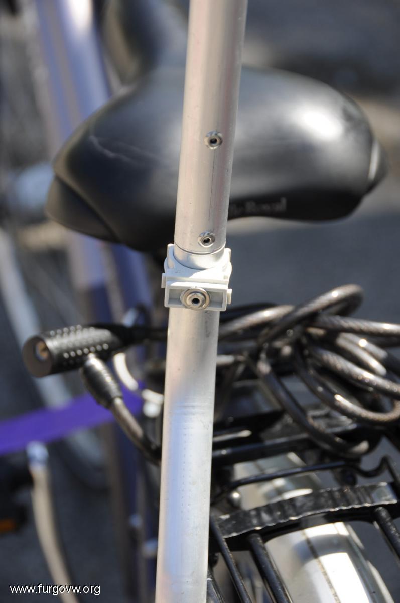

El otro tramo insertado. Los remaches que se ven son porque por dentro del tramo recto le he remachado un trozo de tubo de menor diametro, para que me deje encajar un tubo dentro del otro.
El agujero que se ve, es para insertar una pieza que evitara que se separen las pierzas, a modo de seguridad.
La pieza es una brida normal, a la que le he remachado un tubito de diametro 6, que es la que entra en el agujero.

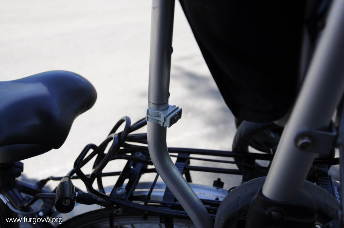

El truco es que cuando estemos plegando el carro debemos hacer que las ruedas cierren en la parrilla de la bici, de tal modo que estas hagan presion sobre la parrilla y asi quedara todo mas rigido.

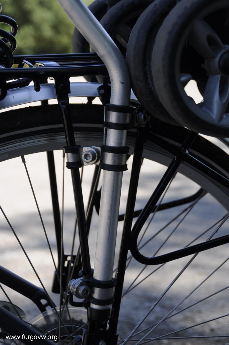

Aqui vemos la parte fija del soporte. va amarrado con abrazaderas a la estructura de la parrilla.
Solo nos queda rodear la parte alta del carrito con el tubo y una cincha y a dar pedales. Queda hueco de sobra entre la espalda y la silla y se transporta sin problema.
