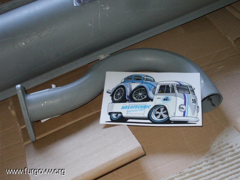

Alegron al recibir los materiales.

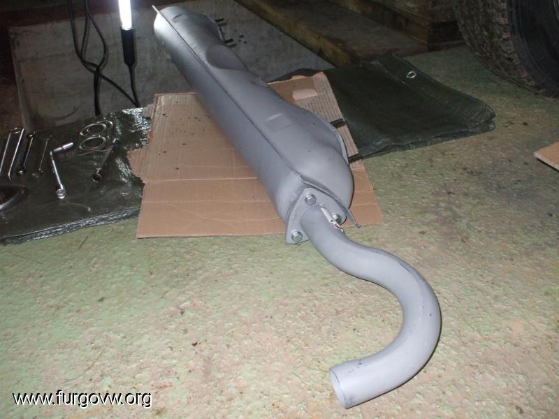

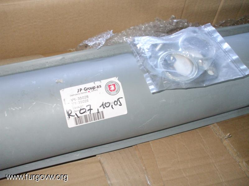

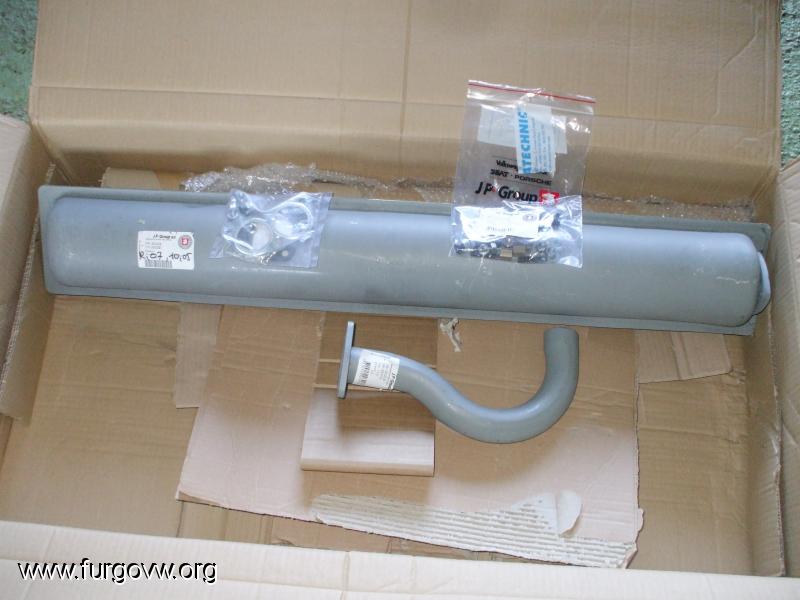

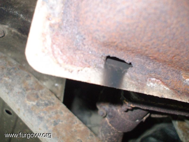

Recibo el Paquete y compruebo el envio
Preparo herramientas y al foso.

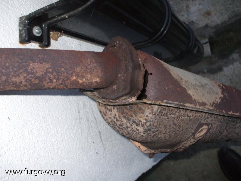

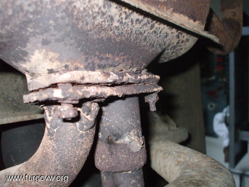

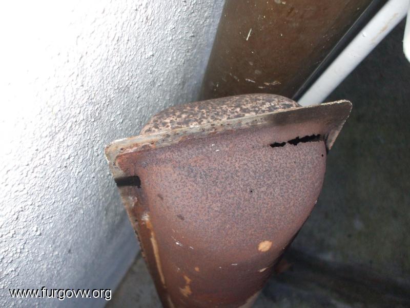

Vistazo a las tuercas que estan soldadas.

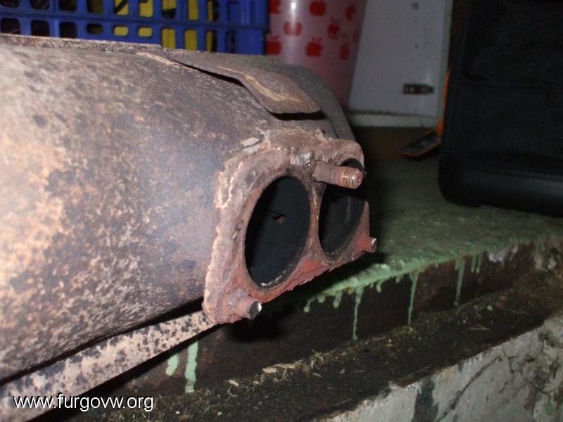

Los agujeros del escape.

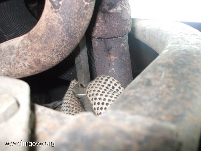

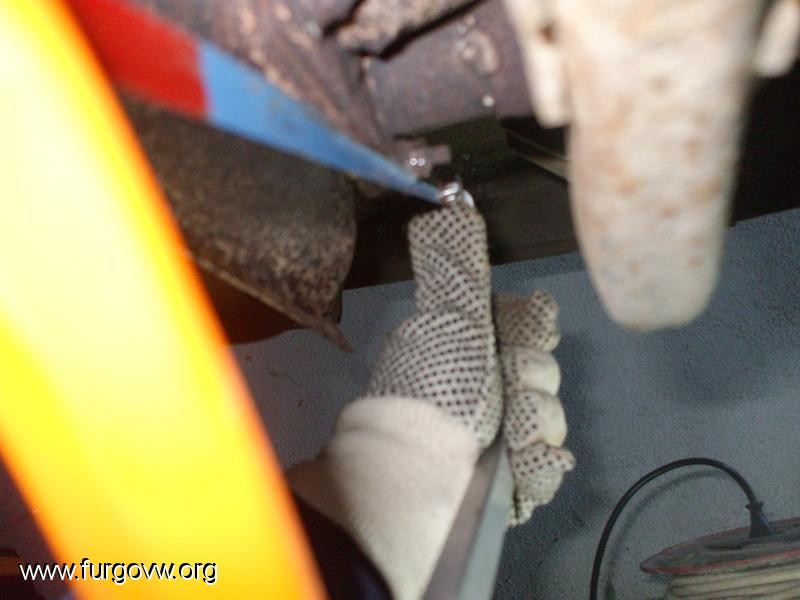

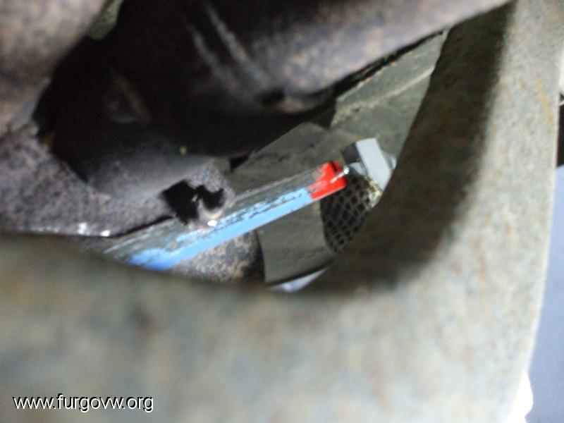

Serrando las tuercas-esparragos soldados.
Soltando tuercas superiores, complicada la de tras. dch.

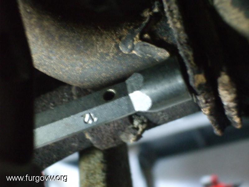

Ya suelto se ven los esparragos cortados.

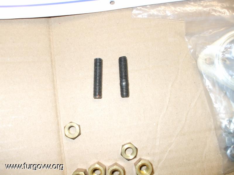

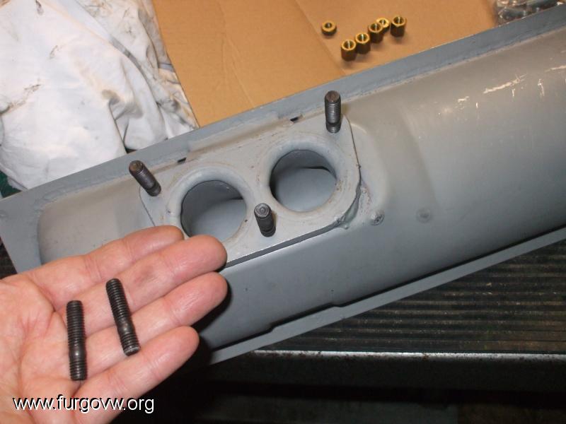

Sorpresa, falta un esparrago para montar.

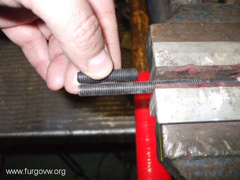

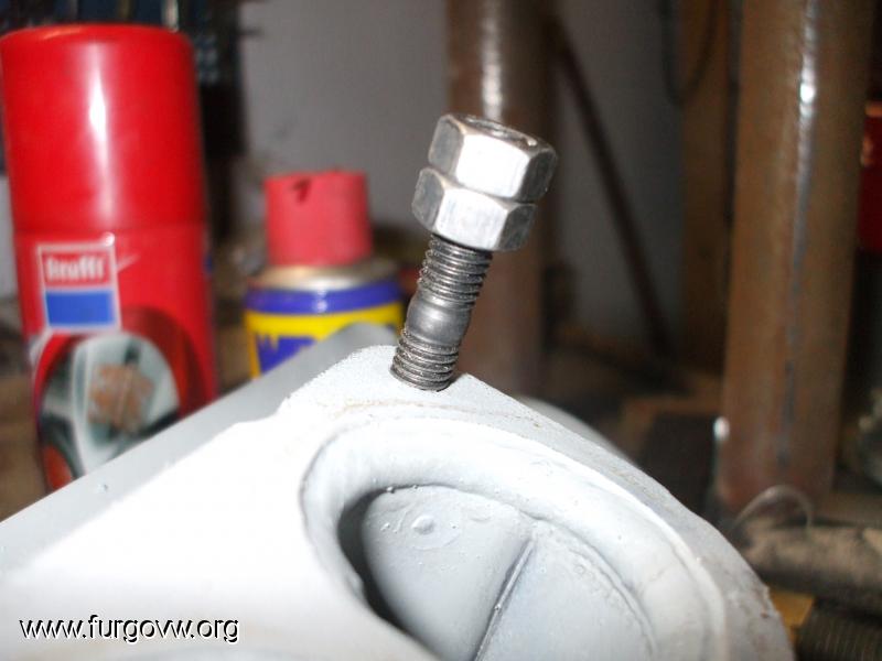

Preparando nuevo esparrago.
Atornillando esparragos con contratuerca.

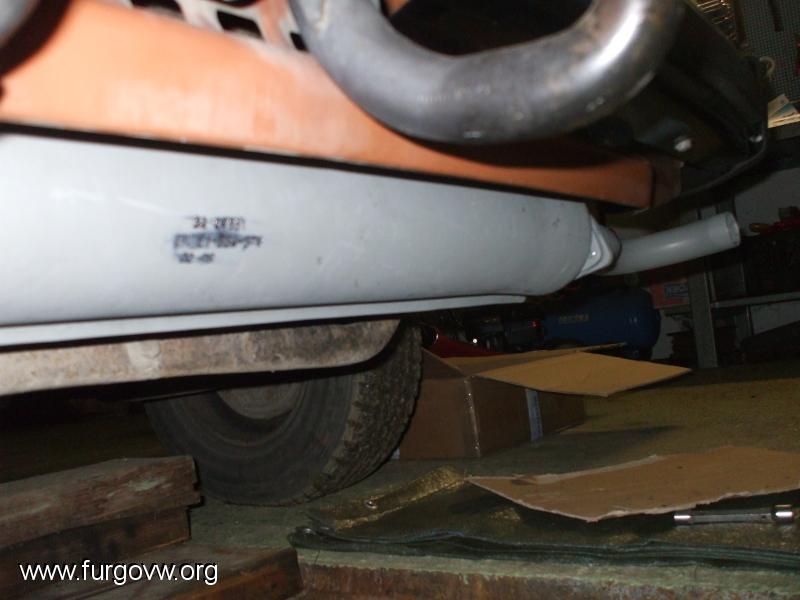

Acoplar el colin de escape y de nuevo al foso.

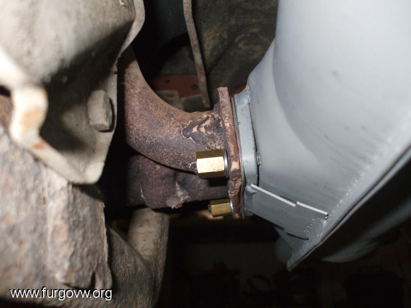

Presentar en las salidas y atar las tuercas, en este caso unas de laton. apretar y...
a arrancar, comprobar que no silba por una fuga de gases y listo.
danidelacalle
Madre mía! Te habrás puesto 3 de antitetánicas no?
Ojalá tuviera yo un foso de esos...
Buen trabajo con el escape!
