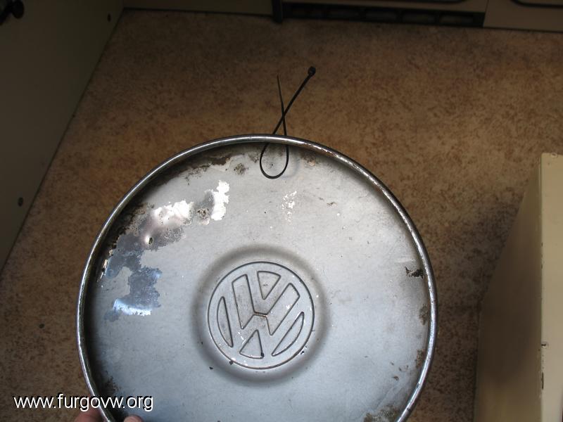

Después de perder varios tapacubos en una rueda, (por mucho que los cerrase, una vez en marcha, acababa aflojandose y lo perdía)
El forero Peta-zetas me dio esta sencilla idea con unas bridas

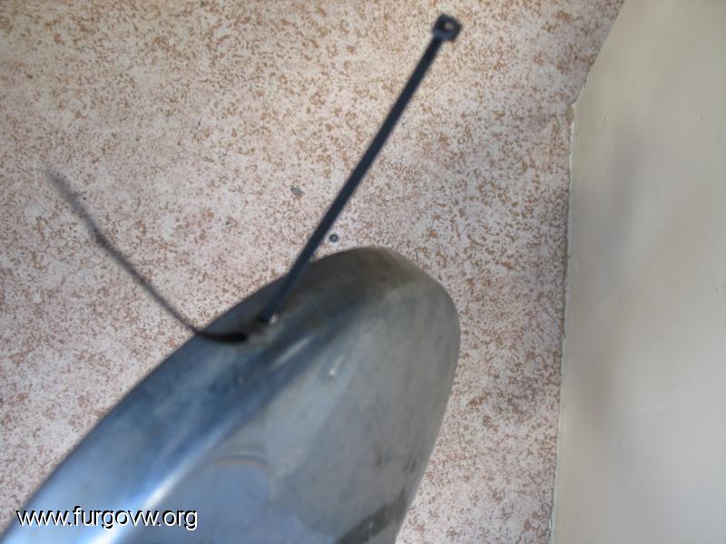

Los tapacubos tienen dos pequeños agujeritos en el lateral

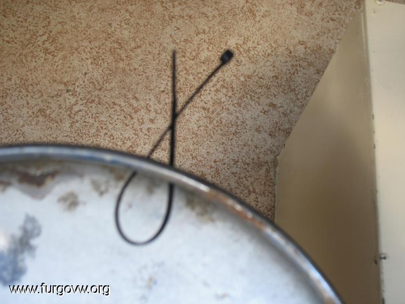

Se pasa una brida por ellos de forma que quede así:

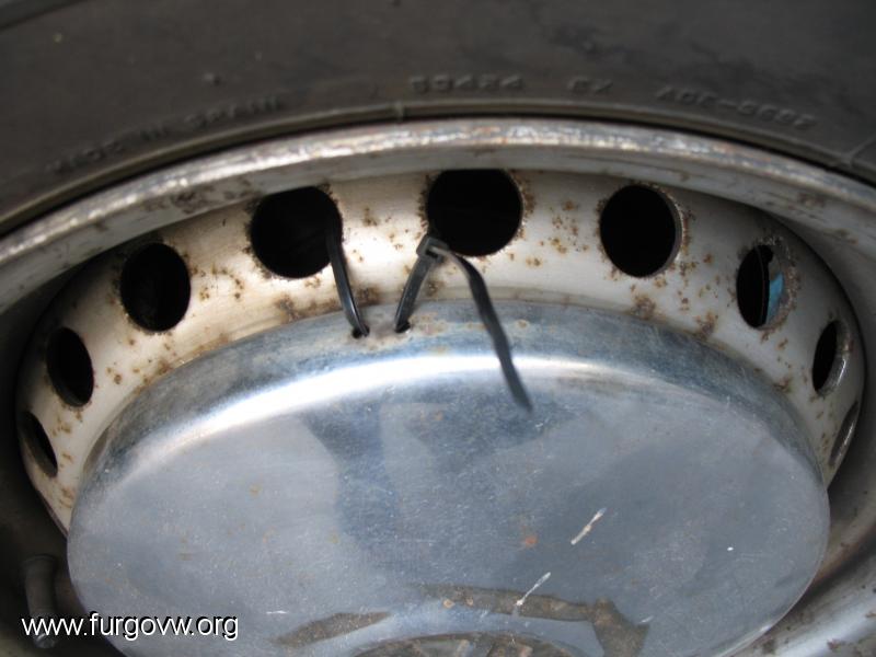

Se pone el tapacubos en la llanta, de forma que nos quede la brida entre dos agujeros de llanta

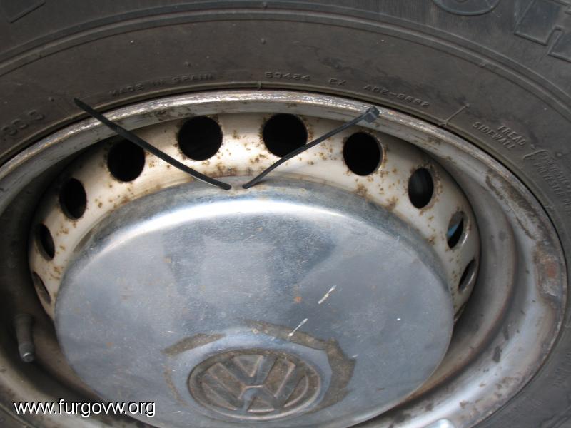

Se pasa la brida por entre los dos agujeros de la llanta, y se cierra la brida
(y se corta el trozo de brida que sobra)
Se puede hacer por un lado del tapacubos sólo, o poe los dos (al gusto del personal)
