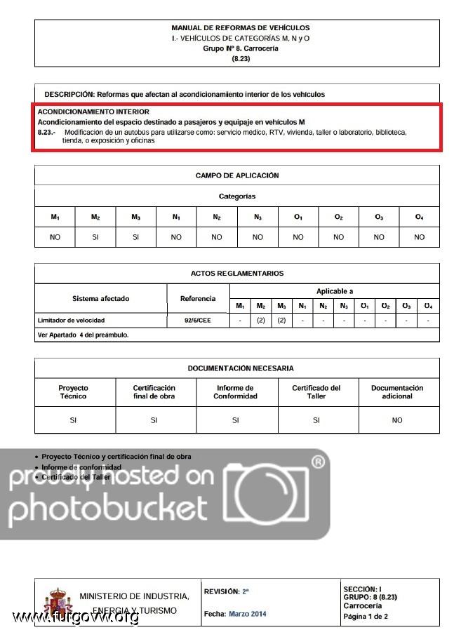

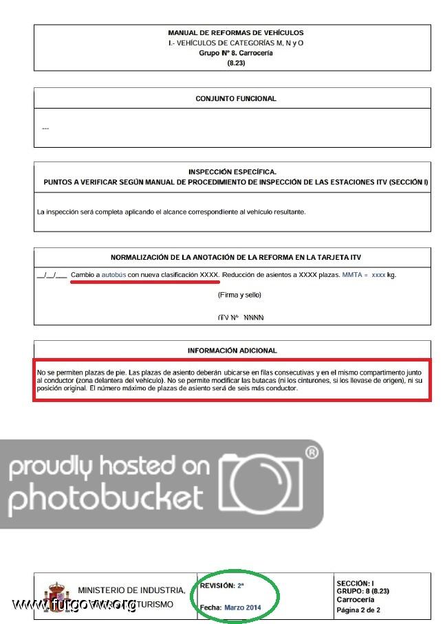

En teoria turismo vivienda ya no se podra este 2017, al parecer pasara a llamarse turismo con reformas. Yo estaba mirando para mi multivan t4 que tengo como turismo, seria reducción de plazas y usar esos 75 kgrs por plaza, anulando los anclajes lo que no especifican es si se puede poner la carga en la zona donde van los asientos.
http://homologacionitv.es/como-homologar-reduccion-de-plazas-de-asientos-en-tu-vehiculo-turismo-para-pasar-la-itv/
