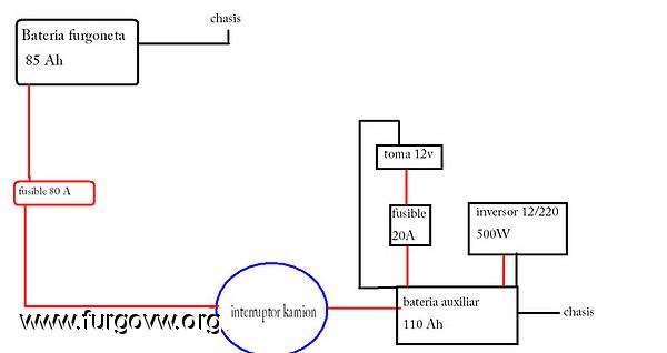

Bakoa
lo primero es k me perdoneis por pesado!
aki un eskemilla....
lo e dibujado lo mas simple k e podido i klaro, klaro para mi XD
de esta manera estaria bien montado? pk es komo yo kiero ponerlo... explotara la furgoneta o k? XD
otra kosa... tiene k aver algun fusible entre la bateria aux i el inversor?
cukiyo25
el eskema ese esta bien,sobre el fusible entre el inversor y la bateria,eso a tu gusto,ya ke el propio inversor tiene su fusible de proteccion  ;)
Bakoa
KREO K ESTA SERA LA ULTIMA DUDA YA!
la bateria auxliar puede ser mayor k la de motor sin ningun tipo de problema verdad?
tal i komo esta en el eskema pusto
