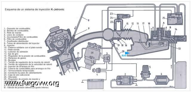

si ya has descartado el dispositivo de arranque en frío, tienes acumulador de presión? javi tu problema en caliente tambien te lo podría resolver el acumulador de presión o de combustible, copio y pego de mecánicavirtual,cito fuentes si no me van a denunciar por plagio  ;D se montan en motores de inyección o siendo mas chapuzas le pondría una válvula antirretorno antes del filtro, no? a ver si evolucionamos hombre que estos problemas ya se han resuelto hace tiempo, ni que os hubierais quedado en los 70  .meparto
Acumulador de combustible: mantiene bajo presión el circuito de carburante después del paro del motor, para facilitar una nueva puesta en marcha, sobretodo si el motor esta caliente.
Gracias a la forma particular de su cuerpo, el acumulador ejerce una acción de amortiguación de los impulsos presentes en el circuito y debidos a la acción de la bomba.
El interior del acumulador esta dividido por dos cámaras separadas por una membrana (4). Una cámara (5) tiene la misión de acumular carburante y la otra (1) contiene un muelle.
Durante el funcionamiento, la cámara de acumulación se llena de carburante y la curva se curva hasta el tope, oponiendose a la presión ejercida por el muelle. La membrana queda en esta posición, que corresponde al volumen máximo hasta que el motor deja de funcionar. A medida que el circuito de carburante va perdiendo presión la membrana va desplazandose para compensar esta falta de carburante.

hola javi,3el acumulador de combustíble suele colocarse antes del filtro de combustible y después de la bomba eléctrica creo que en vuestro caso lo pondría antes del filtro que hay en el depósito,

entonces con un acumulador de gasolina entre el deposito y el filtro, resolveriamos estos problemas?

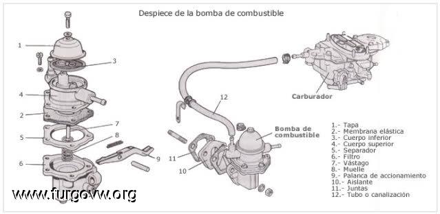

lo del acumulador es una posible solución, he estado viendo carburadores y otra opción puede ser calibrar el flotador para que haya una mayor cantidad de combustible en la cuba y dar mas tiempo a que se cebe el circuíto en algunos casos poniendo una junta de anillo de la aguja de nivel menos gruesa se sube la cantidad de combustible

yo creeo que os pasa un poco de todo....... el carburador , aunque sea nuevo , en especial si es nuevo hay que ajustar los cortes del flotador y la bomba de aceleracion , y comprobar si inyector de encima de la mariposa pulberiza bien..... lo de arrancar en frio y caliente , tambien puede ser que el solenoide este mal ajustado , o el estrangulador electrico no funcione...... aunque yo recomendaria reajustar todo para invierno , ya que baja la temperatura del aire  aumenta su densidad.........tambien el tema de tener el coche parado y cuando lo vas a usar no arranca , podria ser que la bomba de gasolina sea un poquito vieja  y no mantenga la presion. pero estoy  seguro se evapora la gasolina de los carburadores que es normal .
