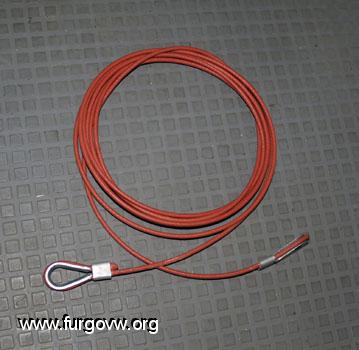

Muy buenas:
El caso es que llevaba tiempo pensando en hacer esto y la verdad es que es sencillisimo y muy muy barato. La uso para atar las tablas de esquiar y las bicis. Le paso la sirga por dentro del porton y le meto el candado por dentro, asi no me lo pueden cortar.
Los materiales han sido:
4 metros de sirga de 3mm
2 guardacabos (son las cosicas que tienen forma redondeada y hacen la esquina)
2 plomillos para prensar la sirga
4 metros de funda termoretractil de la de los cables.
Metemos la sirga por la funda, le aplicamos calor hasta que se repliegue.
Giramos la sirga sobre el guardacabos, lo metemos por el plomillo y lo machacamos con un martillo.
y como una imagen vale mas que mil palabras...
hay esta. no ocupa nada de espacio y con un candado atado por dentro te queda perfecto como cadena.
Tambien se puede usar para atrancar las puertas para que no te las habran...

yo me hice lo mismo para las piraguas y siempre he pensado usarlo para las puertas..

Muy bueno, en cuanto te ha salido el invento???
tb te sirve para remolcar algo en una emergencia. ;D
