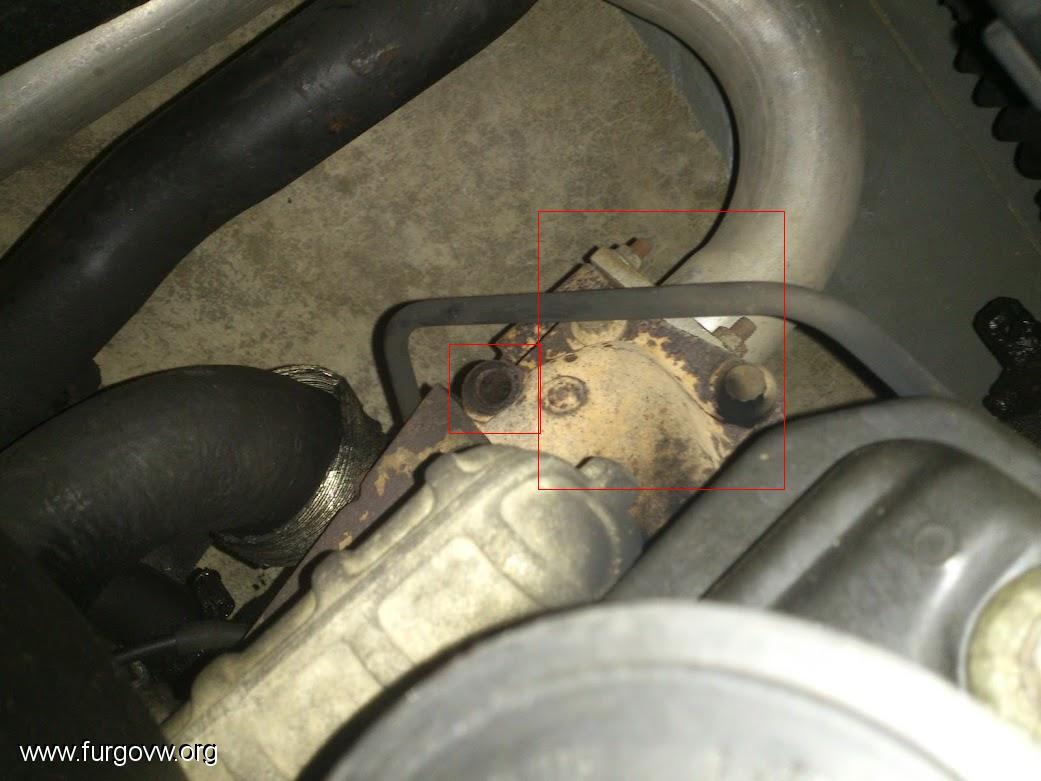

Buenas,
Ayer volviendo de Tarragona me di cuenta de que el motor hacía como un ruido metálico que cimbreaba. Me decidí a mirar en el motor y me encontré con esto:
Si os fijáis le falta un tornillo en el agujero izquierdo inferior. Lo he sacado porqué no sujetaba nada y cimbreaba con él.
También estuve mirando y esa zona está como empezando a partirse está totalmente resquebrajada.
Si no me equivoco eso es el colector, no? Si lo quiero comprar tengo que pedir el específico del motor JX aunque lleve un AAZ montado? Muy difícil de cambiar?
Gracias!

es la zona donde el colector se une al turbo, no??
No fuga aire por ahi??
Pedir, tienes qeu ver lo que has montado... si buscas, verás la referencia...
El problema qeu creo qeu tienes, es qeu la rosca estará en el turbo, no en el colector... habría que pasarle un machón o retaladrar el agujero, con cuidado de no calar...

Alguién me puede confirmar si es esto lo que estoy buscando? Llevo un AAZ y no tengo claro si la pieza que tengo que buscar es la del 1.9 o la del 1.6.

Esta ultima foto es del colector del jx, lo llevas montado en el motor aaz

llevas el colector de unjx en un 19td,
yo  tengo  ;)
yo diria que sino sete a pasado de rosca el turbo es que te montaron el tubo de escape con el turbo y luego lo montaron todo junto en el colector por lo que es posible que se te haya aflojado  ;)

Como te dicen , llevas el colector del JX con el turbo del jx o algun garret de la época que se podía adaptar
Si es lo que pones en la foto no tienes roto el colector lo que se te ha partido es uno de los cuatro tornillos que sujetan el turbo al colector
De modo que solo tienes que soltar el turbo y ver como sacar el espárrago del tornillo roto. Y luego ver la causa de la rotura, puede ser por haber llevado los tornillos flojos o por que la linea de escape esta forzada, pero deberias tener tambien roto algun silentbloc del escape

Gracias a todos. Ahora lo tengo mucho más claro. El colector está roto porque se ha rajado por completo por estar mal montado el tubo de escape. Me pasó justo hace una semana.
Aprovecharé para cambiarlo, planificar el "nuevo" y cambiar juntas y tornillos.
